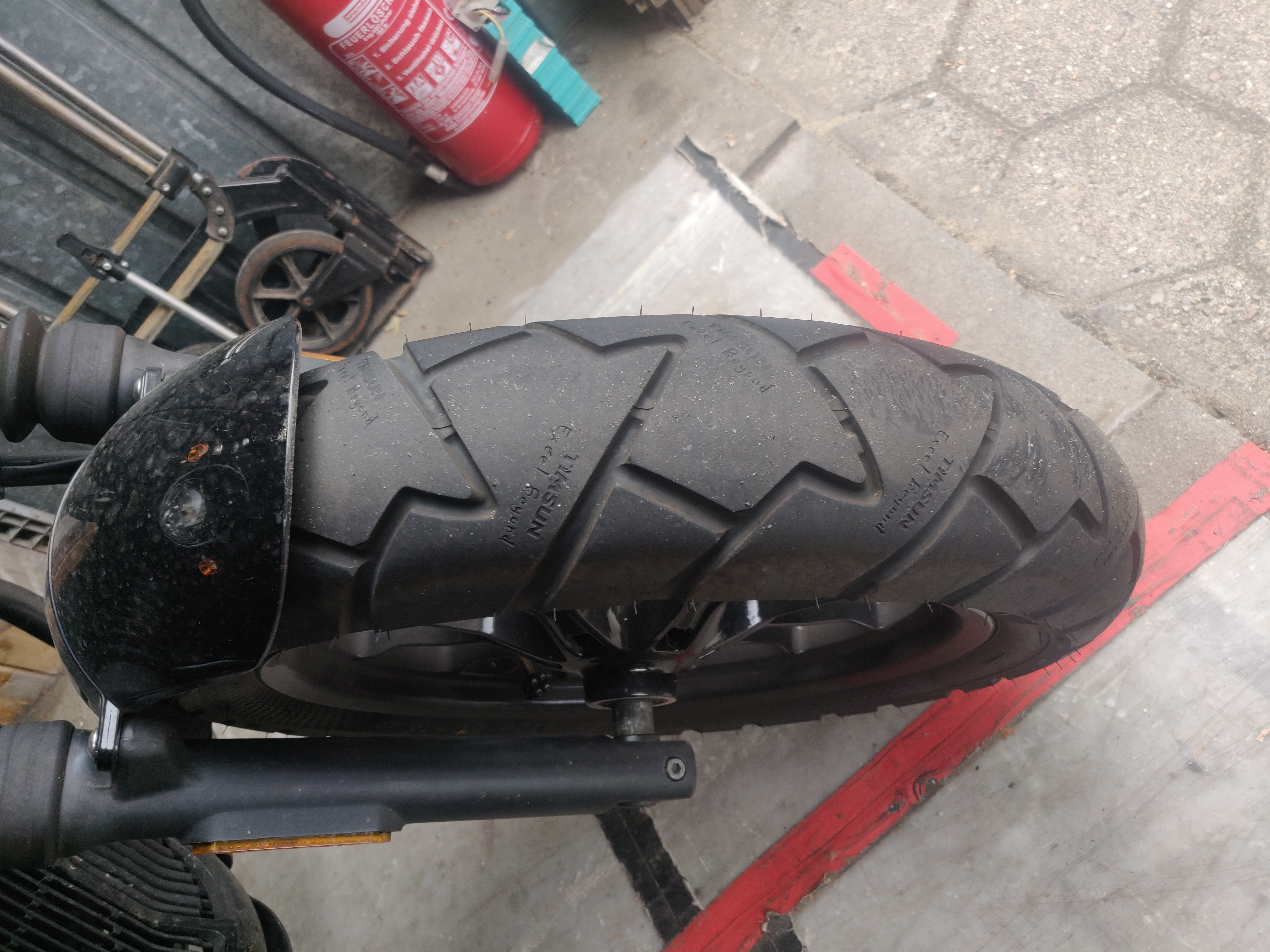

Bei meinem (2021) ist die Marke TIMSUN montiert.
Gruss Thomas
Gruss Thomas
