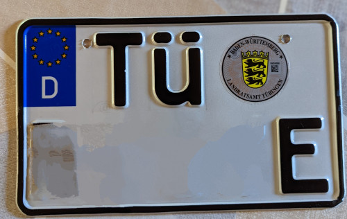

Habe es geschafft ein 200x 135 er Schild durchzubringen. Die nette Dame hat mich gefragt,ob es Norm ist?
Ich habe gesagt, ja weil ich ja keinen TÜV brauche und schon war es erledigt . :lol:

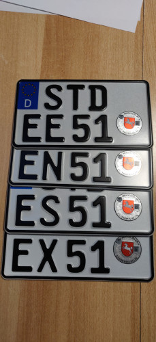

Landkreis mit 1 oder 2 Buchstaben ist schon schön.
So geht's auch.
