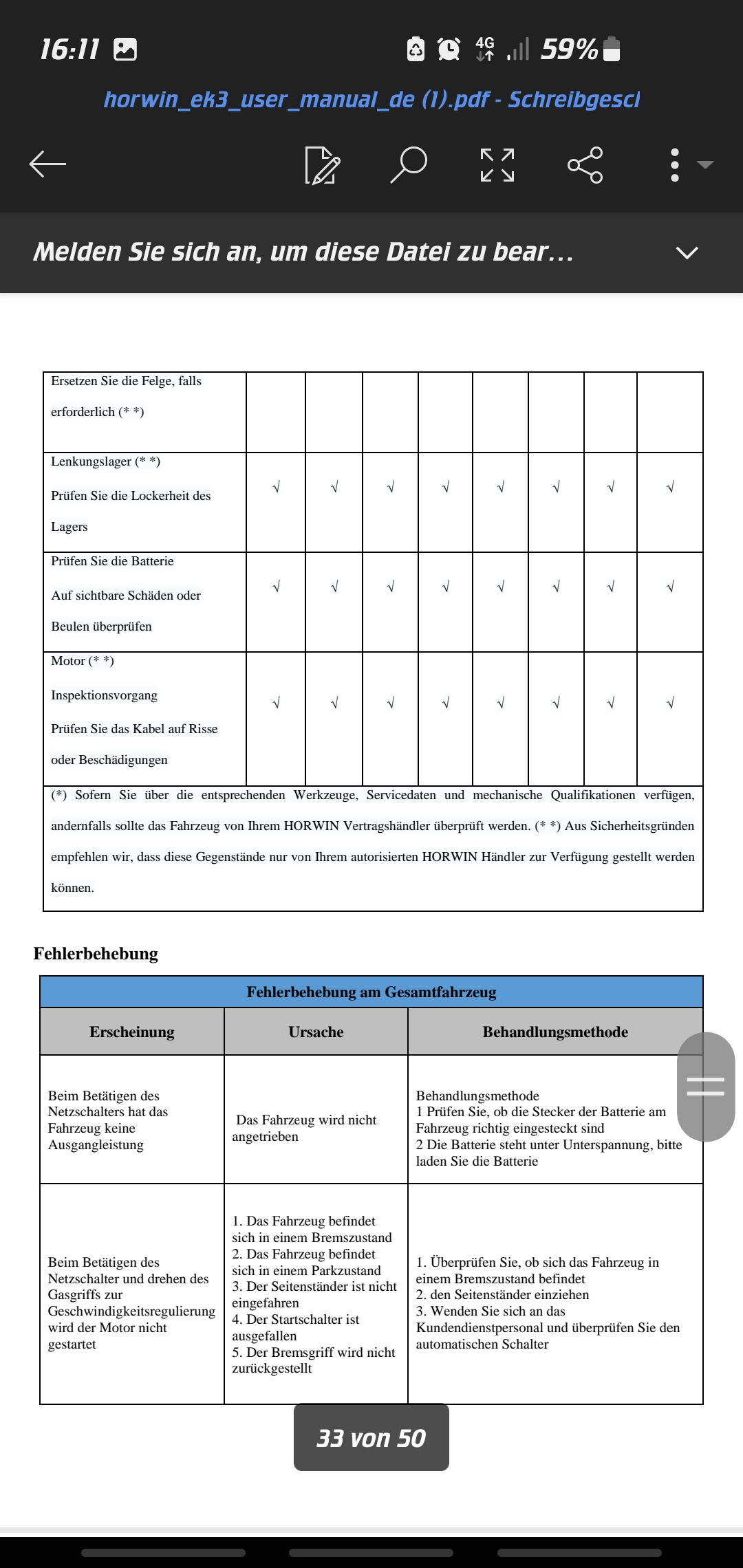

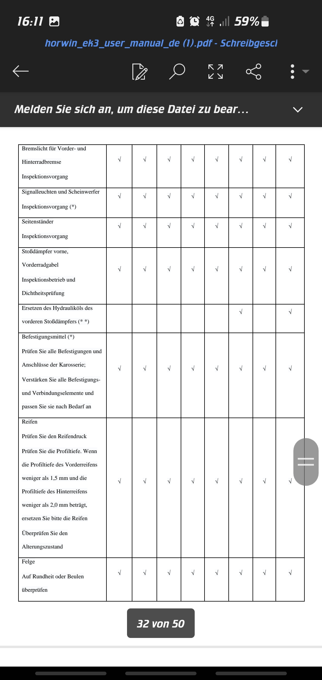

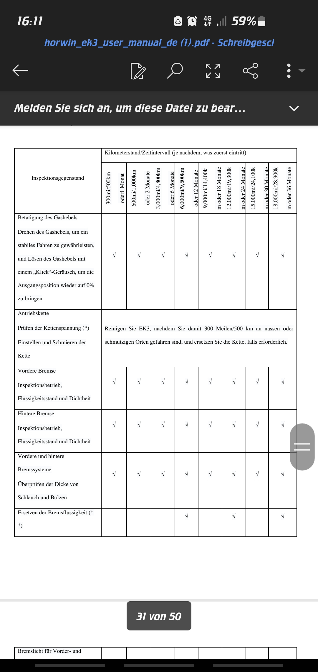

...gibt es inzwischen etwas? Ich habe keinen Horwin-Händler vor Ort und würde gerne selbst die Wartung durchführen. Aktuell bin ich bei rund 1.300 km - oder ist das nur etwas für den Fachmann? Was wird denn da überhaupt gemacht? Ich habe keine 2 linken Hände.

Dazu gibt es genaue Infos im Handbuch. Hier mal der Auszug daraus. Ist zwar vom EK3 aber bis auf die Kette gleich es dem des EK1.
