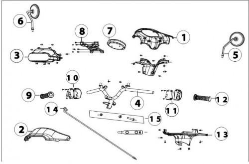

Ich habe heute noch einmal genau geschaut und konnte das Cockpit ohne Schaden anzurichten auseinander bauen. Ich habe mich dabei an Bildern aus dem Ersatzteil-Katalog orientiert
Die Bremsanlage ist entlüftet und der Druckpunkt ist jetzt gleichmäßig
