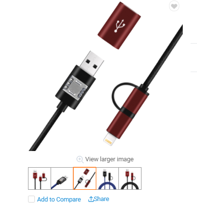

Ich würde gerne einen GPS-Tracker bei meiner Horwin installieren. Es gibt GPS Tracker die wie USB Kabeln aussehen und neben der Simkarte auch Strom benötigen. Mit einer Powerbank wäre es aber ein bisschen auffällig. Mein Plan wäre es, den USB Stecker auf der Horwin so zu verändern, das er immer Strom abgibt auch wenn der Schlüssel nicht steckt. Jetzt ist es so, dass nur wenn der Schlüssel steckt und die Horwin angeschalten ist der UsbStecker auch funktioniert. Es kann ja prinzipiell noch Strom auch ohne Schlüssel fließen(Coming Home Licht). Kann mir hierbei jemand helfen?

Es sollte grundsätzlich kein Problem sein den USB-Anschluss auf Dauerstrom zu setzen.
Ich würde aber ein anderes System (z.B. Bike Trax) wählen. Das ist komplett unsichtbar im Fahrzeug integriert und funktioniert auch bei abgesteckter Batterie noch eine ganze Weile.
