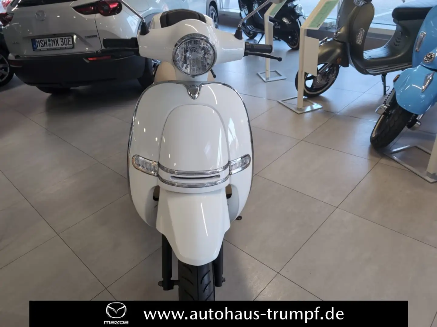

dem LED-Scheinwerfer der karosseriegleichen Bimie Grazie nach zu urteilen:
https://www.bikemite.at/artikeldetail.p ... hne-einbau
scheint mir der Scheinwerfer im Moon X aber eventuell gar keiner in LED-Technik zu sein, sondern einer für Halogenlampen.
Wenn statt des Halogen-Leuchtmittels für das die Teilezulassung gilt, da ein LED-Leuchtmittel aus dem Grauen Markt eingebaut worden ist, bemängelt das der TÜV. Hatte der Roller das immer schon drin? Oder gab es Vorbesitzer?

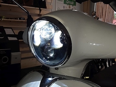

@didi
Ich habe eben das Foto bon dir mir der Moon X vergrössert! Auch hier ist falsches Leuchtmittel verarbeitet! Der Roller bekommt keinen TÜV Stempel bei der nä. Hauptuntersuchung!

- Beiträge: 6944
Re: Dreems Moon X

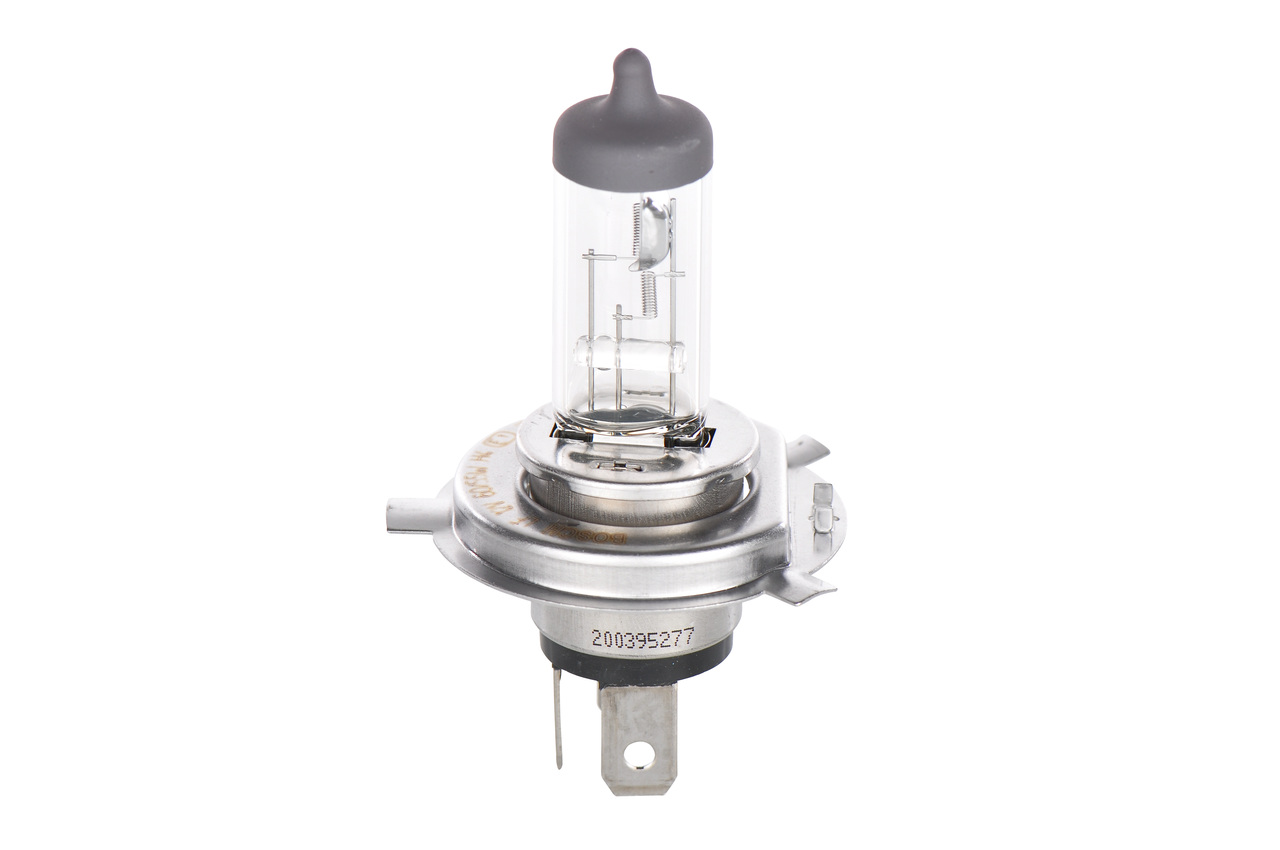

Zumindest der im verlinkten Autohaus-Foto erkennbare Lampeneinsatz scheint eine Ausführung für Halogenleuchtmittel (H4 oder H7) zu sein.
Da ist das Einfachste, dass dafür zugelassene Halogen-Leuchtmittel einzubauen (was es auch an fast jeder Tankstelle gibt), um durch den TÜV zu kommen. Wenn H4-Fassung, sähe das so aus:

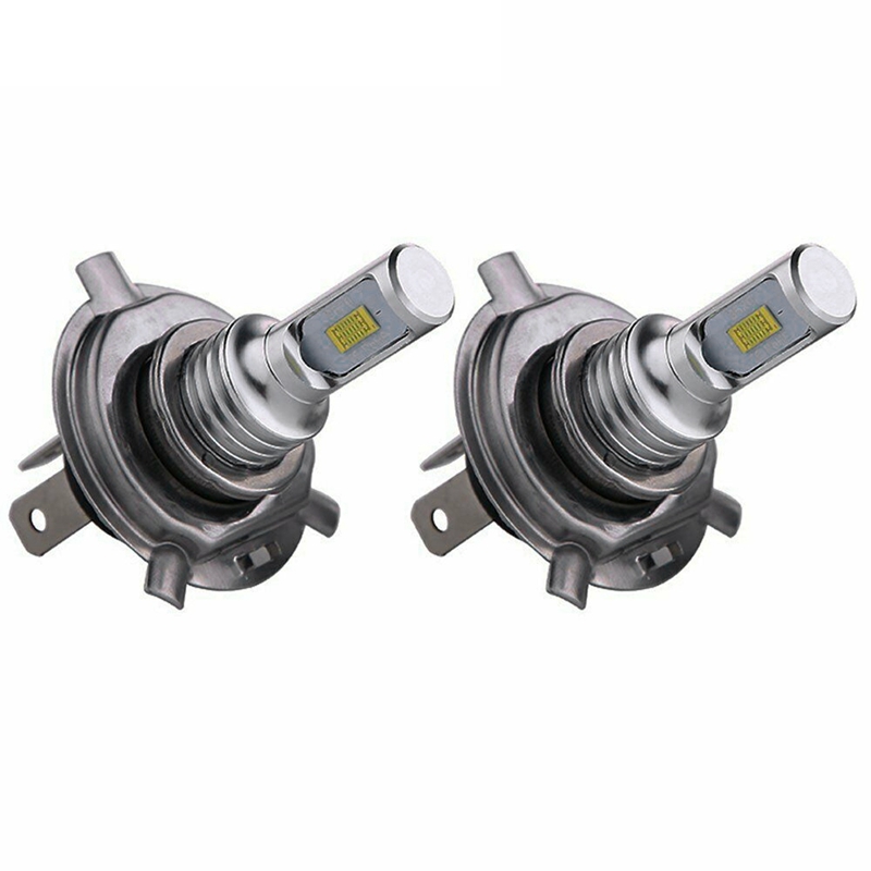

Auch wenn der Händler da ein Leuchtmittel mit LED eingebaut hat, war das unzulässig und der TÜV weiß das.
So etwas darf da nicht rein:
Wird beim Auto auch bemängelt, wenn das Teil ohne Hersteller-Freigabe zum Fahrzeugtyp eingebaut wurde.
Also auch ein angeblich (und z. B. im VW Golf) zugelassenes LED-Leuchtmittel, dürfte nicht in den E-Roller, der mit Sicherheit nicht auf der Freigabeliste des Herstellers steht, weil es ja keine Millionen dieser Roller gibt, für die die Prüfung lohnen würde.
