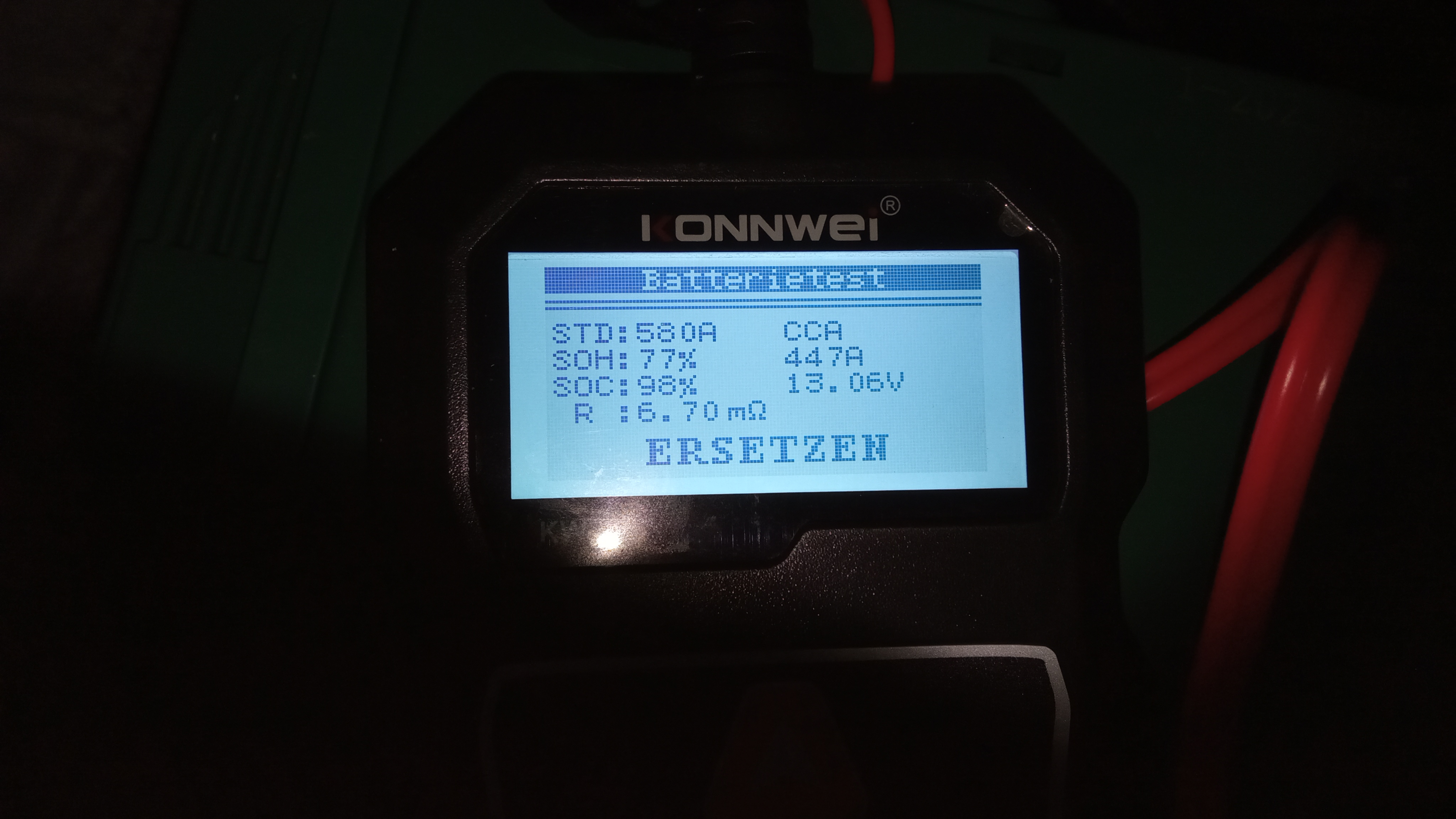

bin aber doch auch etwas überrascht,nach dem testen mit meinem kleinen Batterietester ergibt sich ein SOH (State of health) von 77 % bei angeblicher Neuware?? seltsam, ich habe sie allerdings noch nicht aufgeladen!

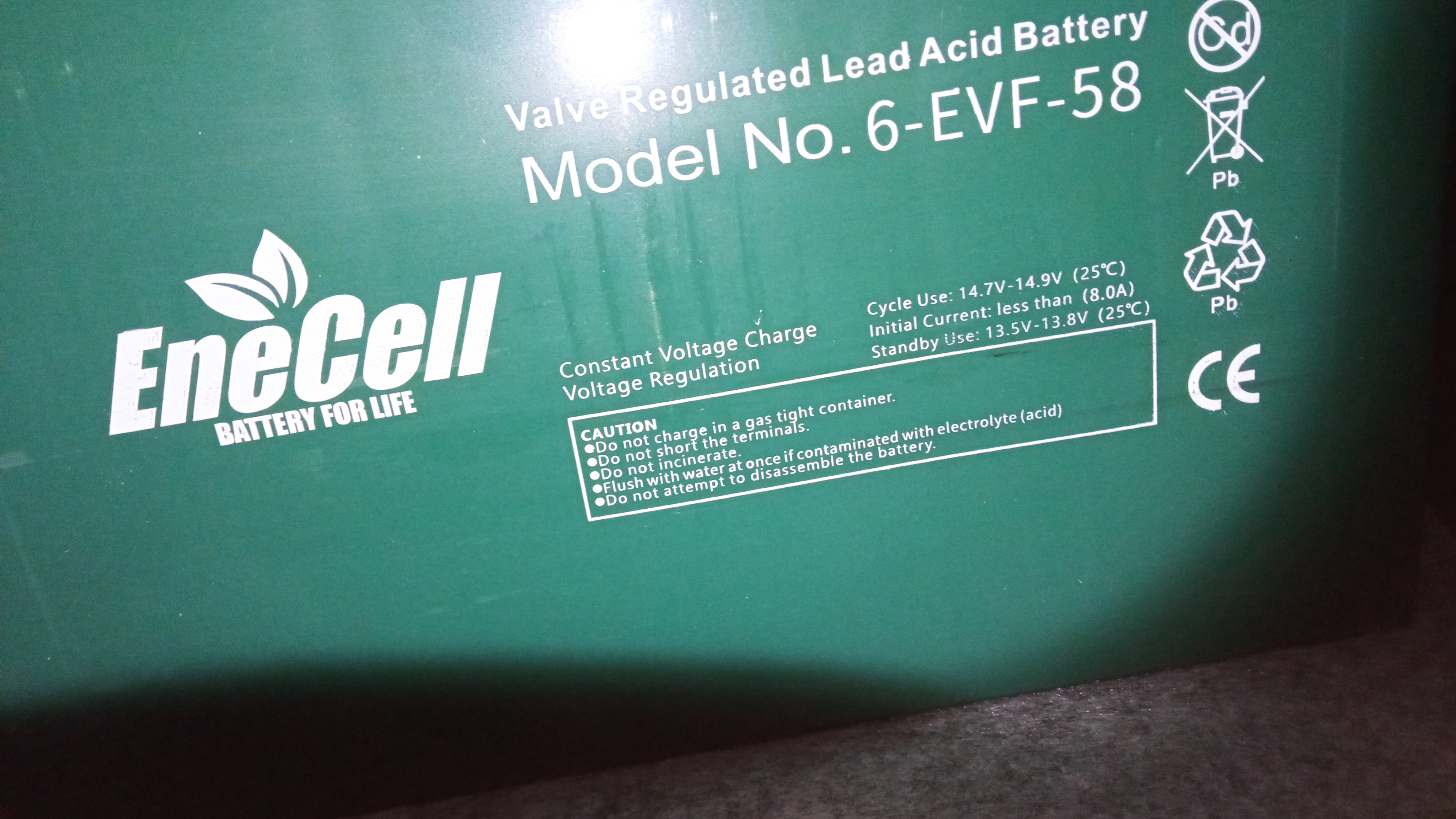

jetzt meine grundsätzliche Frage: ich hatte ja in meiner gebraucht gekauften Lizzy die 2 schwächsten Original Akkus ausgetauscht gegen zwei neue und auf Anraten einiger User hier jetzt doch noch mal drei andere , neue bestellt, die sind jetzt gestern gekommen. würde sie gerne einbauen, was muss ich beachten:

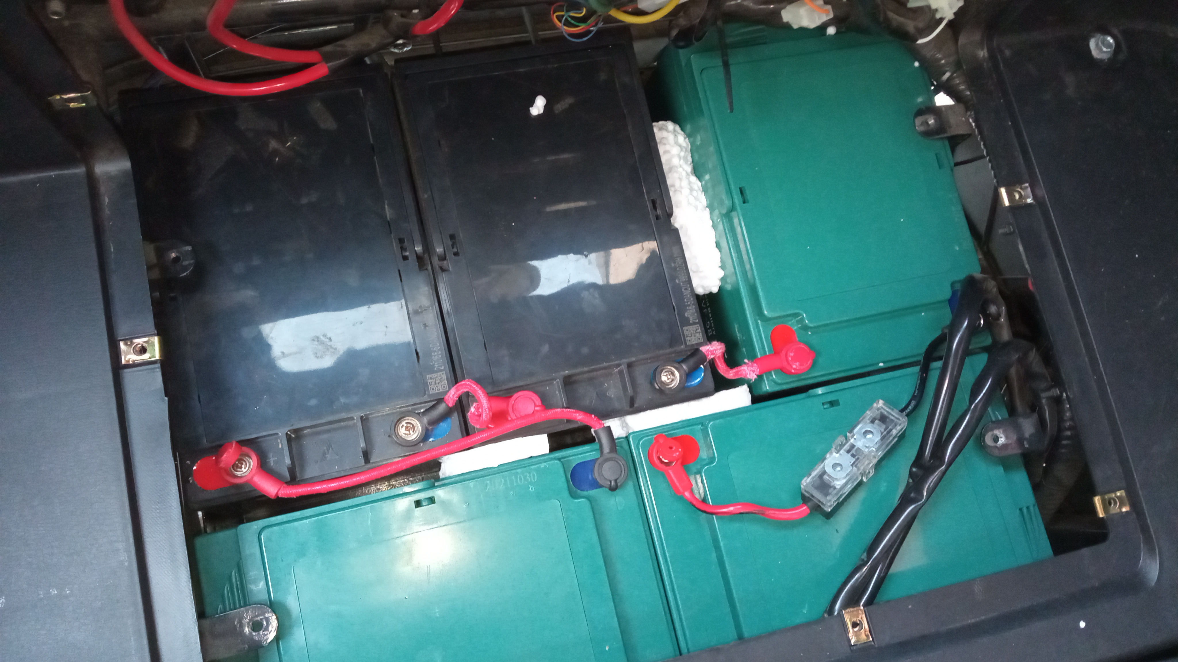

Hab's vorhin vollbracht, allerdings ist die Leistung am Berg mit meiner Wenigkeit und knapp 80 zusätzliche Kilo doch eher besch.....eiden :cry:

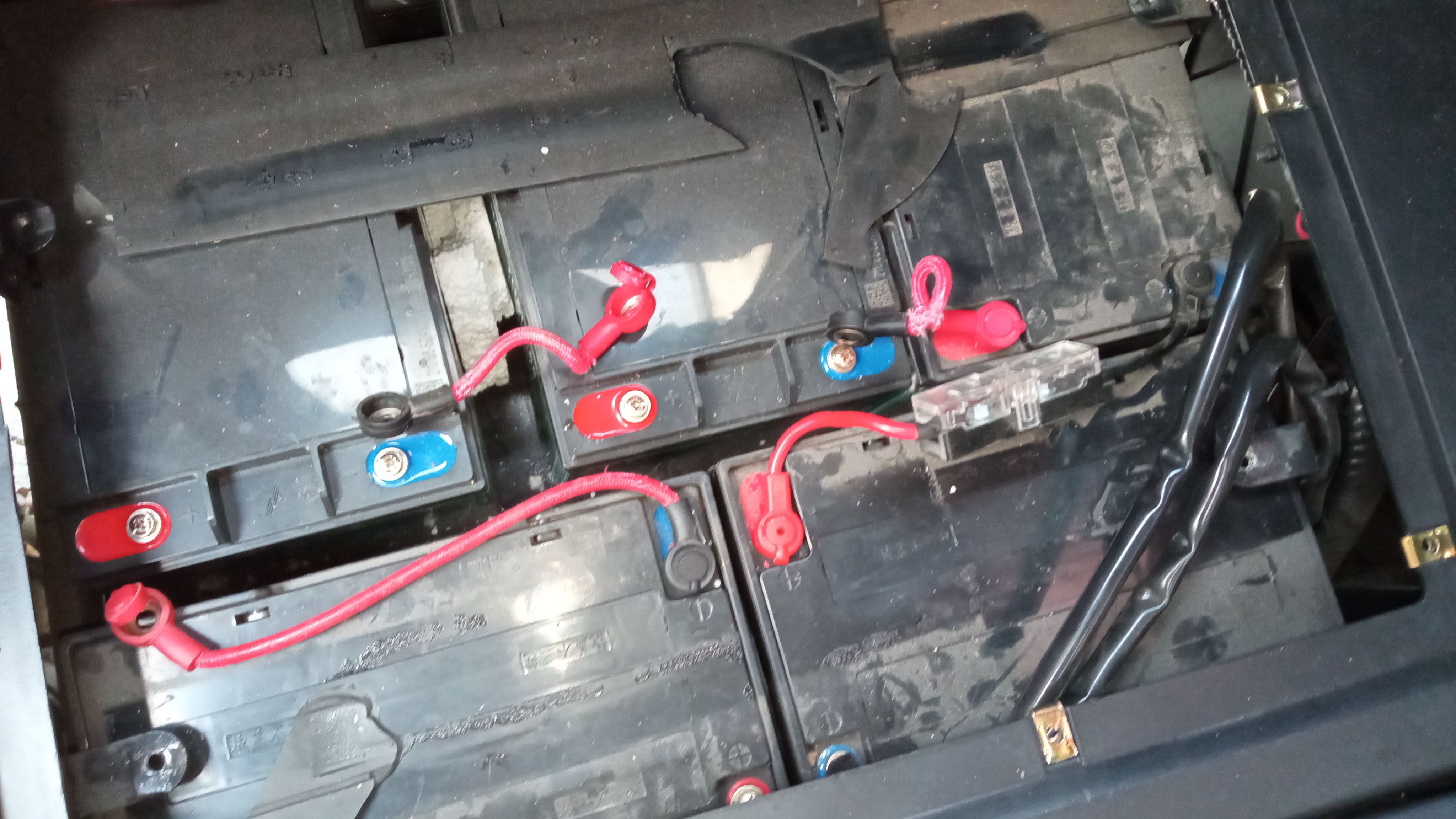

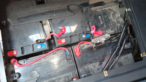

Vorher
Nachher
