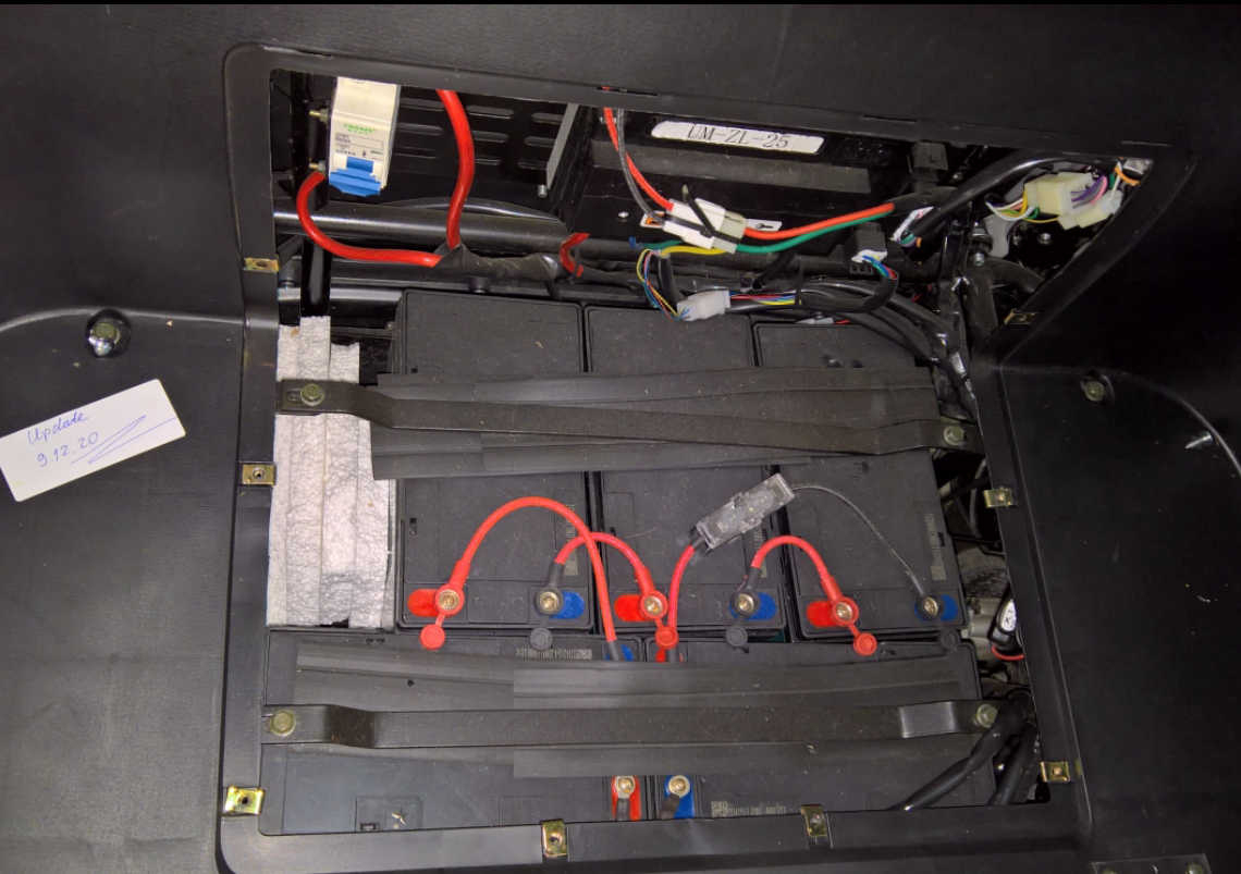

Ich habe das Akkufach auch schon aufgemacht.
Oh Fachkundige, sind Styropor und schiefe Gummis normal?
