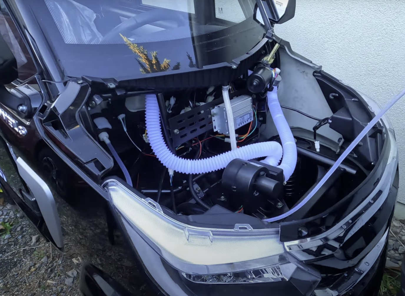

Auf www.powerboard-dealer.de wird ein Video gezeigt wo das Display vom Econelo NELO 4.1 getauscht wird. Nach dem Öffnen der vorderen Verkleidung sieht man, dass dort der linke DC/DC-Wandler fehlt. Hat der NELO keine Heizung oder läuft die über 12V:

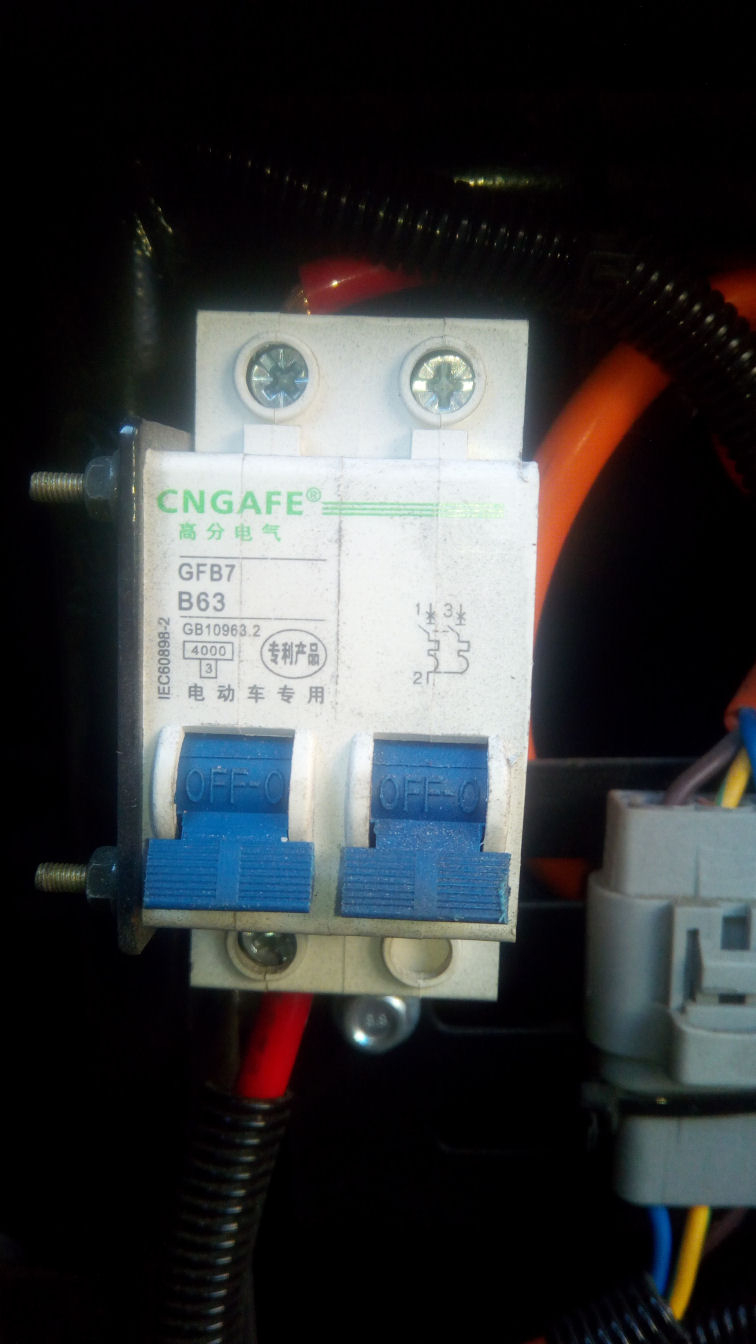

Der "Breaker" sitzt hinten an der Rücklehne unter einer leicht zugänglichen Klappe. Das ist sogar ein Doppel-Schalter über den ich einen kleinen Zusatz-Akku angeschlossen habe (unter dem Sitz). 2 Eingänge und 1 Ausgang zum Controller. Der Schalter hat eine Sperre, so dass nicht gleichzeitig beide Akkus durchgeschalten werden können. Das ist eine schöne Reserve: Wenn der Haupt-Akku leer ist (nach 72 km) kann ich auf den kleinen Akku umschalten und habe nochmals 15 km Reichweite.

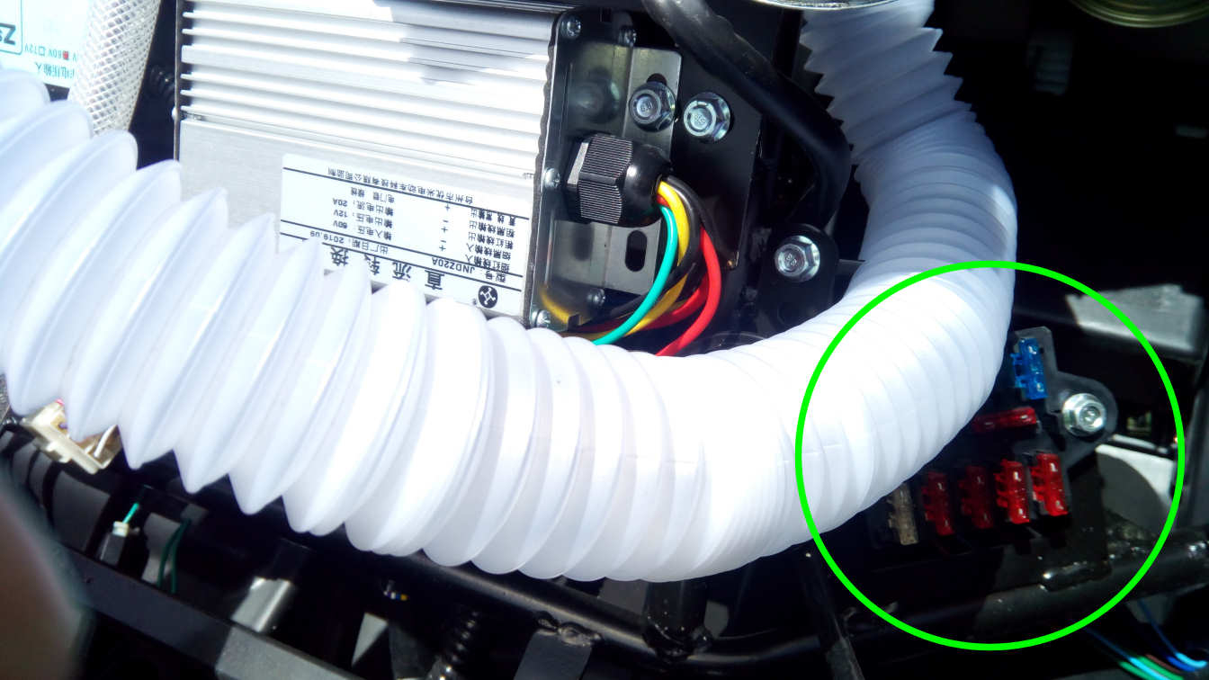

Ja, den Sicherungskasten gibt es - sitzt rechts neben dem DC/DC Wandler
Heute bin ich gefahren - halt ohne 12V Board-Elektrik. Nach ca. 300m hat sich wieder ALLES eingeschaltet. Nach ca. 10km ging dann aber ALLES aus - also auch der Motor. Ich habe dann gemerkt, dass wohl der "Breaker" kaputt ist. Der ist einfach auf "aus" gesprungen. Ich konnte den blauen Hebel zwar wieder nach oben umlegen - er flutschte aber sofort wieder zurück in die "aus" Stellung. Ich habe dann den zweiten Hebel mit dem Reserve-Akku umgelegt und bin damit nach Hause gefahren. In der Tiefgarage angekommen habe ich dann noch mal versucht möglichst viel 12V Strom zu verbrauchen (Licht, Bremse, Blinker, Scheibenwischer, etc.) und dann ist die 12V Elektrik wieder ausgefallen. Liegt wohl doch am 12V DC-CD Wandler der unter Last zusammenbricht.
Weiß jemand wo ich so einen "Breaker" / Umschalter mit gleicher Funktionalität herbekommen kann?
2 Eingänge (oben) und 1 Ausgang (unten) zum Controller. Der Schalter hat eine Sperre, so dass nicht gleichzeitig beide Akkus durchgeschalten werden können.

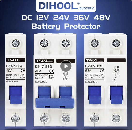

Der ist wirklich etwas seltsam. Aber du kannst zwei normale B63 LS-Schalter ("Sicherungsautomat") nebeneinander setzen und baust unten zwischen den beiden eine Brücke ein. Ansonsten gibt es diese seltsamlen Dinger auch bei aliexpress: https://de.aliexpress.com/i/1005003204610620.html
Ich würde zwei Stück in Markenqualität kaufen und unten eine Brücke reinsetzen. Die Brücken gibt es auch schon fertig konfektioniert).

Danke für den Hinweis. Die Konstruktion hätte aber nicht die gleiche Funktionalität. Man könnte dann immer noch versehentlich beide Akkus durchschalten.
Und ich bräuchte dann auch nicht ZWEI normale B63 LS-Schalter, sondern könnte auch den mittleren Schalter aus deinem Link nehmen und die Verbindungsbrücke zwischen den beiden Kipphebeln entfernen oder durchtrennen.

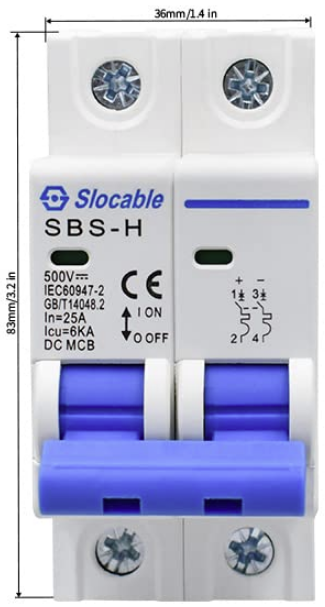

OK, aber passt nicht ganz weil der Schalter nur bis 24 V ausgelegt ist. Mein Lithium Eisen Phosphat Akku hat 72 V/70 Ah.
Dann schon eher dieser - der ist bis 96 V ausgelegt.
https://de.aliexpress.com/i/33038147640.html

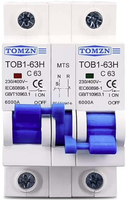

Und "TOB1-63H" sieht anfangs gut aus - ist aber wohl ein "Umschalter"; d.h. ich kann nicht beide Akkus gleichzeitig abschalten und mein Gefährt nicht komplett stromlos machen. Und der Schalter ist für Wechslenstrom ...
