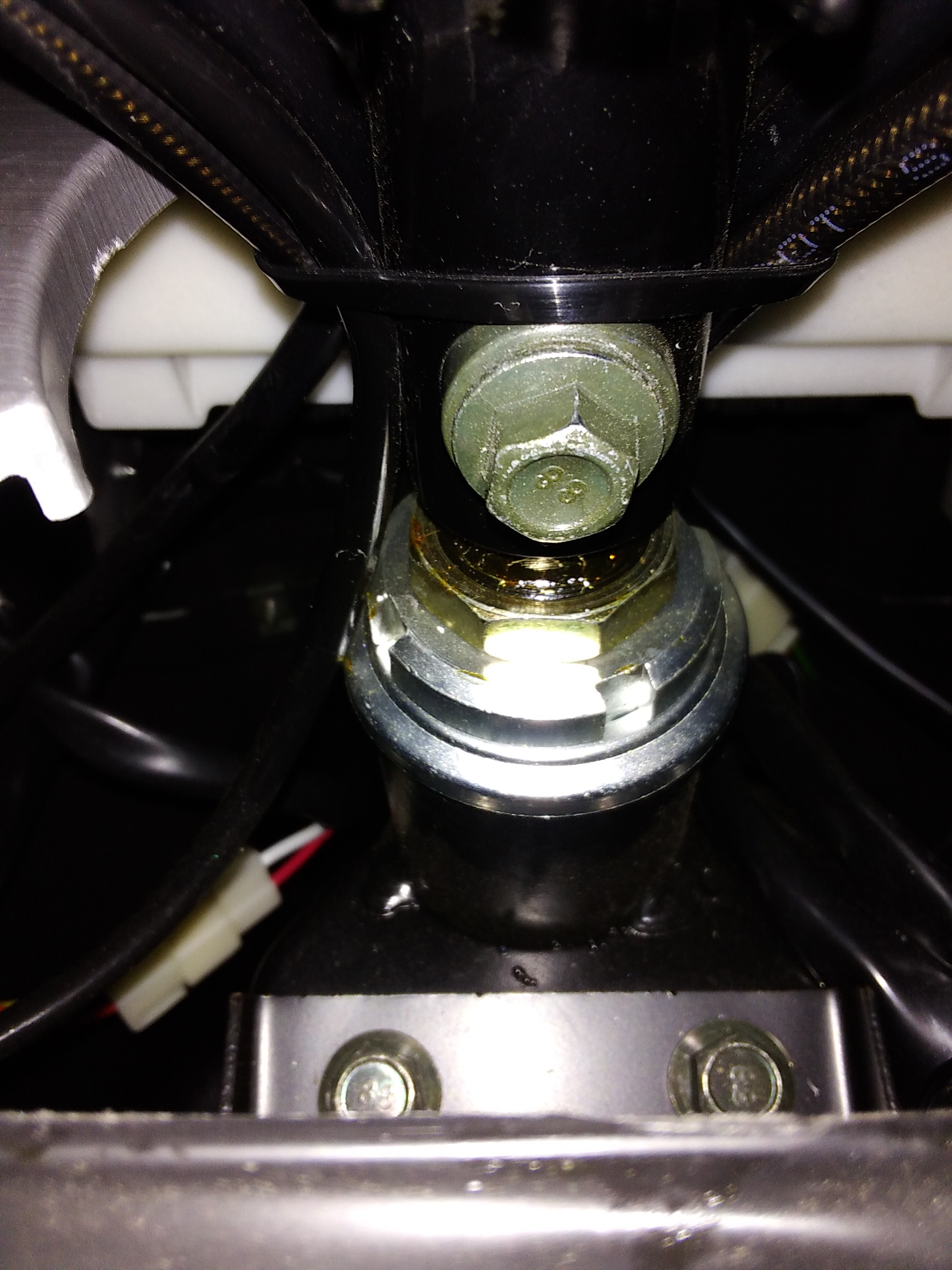

Wurde da was an dem Lenkkopflager geschraubt?
Falls das so ist, dann sind die Muttern (Mutter und Kontermutter) zu fest angezogen und "knarst".
Muttern etwas lösen, brauchste viel Feingefühl.
Gruß Günter

Hallo, hat die Lenkung in der Mittelstellung einen Rastpunkt?
Um die Ursache einzugrenzen, 36er Maulschlüssel die Kontermutter lösen, nur 1bis 2 Umdrehungen, anschließend die darunter liegende Mutter lösen. Probe.
Die Kontermutter ist sehr, sehr fest, einmal abrutschen alles versa........
Später neue Lenkkopflager einbauen.
Vorher würde ich mit einer Handlampe unterhalb der Lenkung alles absuchen, ob es andere Ursachen sein könnte.
Gruß Günter

Günter Th
- Beiträge: 331
- Registriert: Do 4. Feb 2021, 14:42
- Roller: Anaig 2000, e-milio 2,8KW
- PLZ: 99
Re: Lenker knackt bei Trixi
Hallo Peter'S,
Die Muttern vom Lenkkopflager werden mW. zu fest angezogen, damit das "Lenkerflattern" unterbunden wird.
Als Notlösung Kontermutter lösen, die darunter liegende Mutter ebenfalls etwas lockern und alles wieder kontern. Es ist eine mühsame Angelegenheit, das wieder einzustellen.
Bei diesen Arbeiten nur die passenden Werkzeuge verwenden, einmal abrutschen, Muttern versaut.
Die Symptome die du beschreibst waren bei mir genauso.
