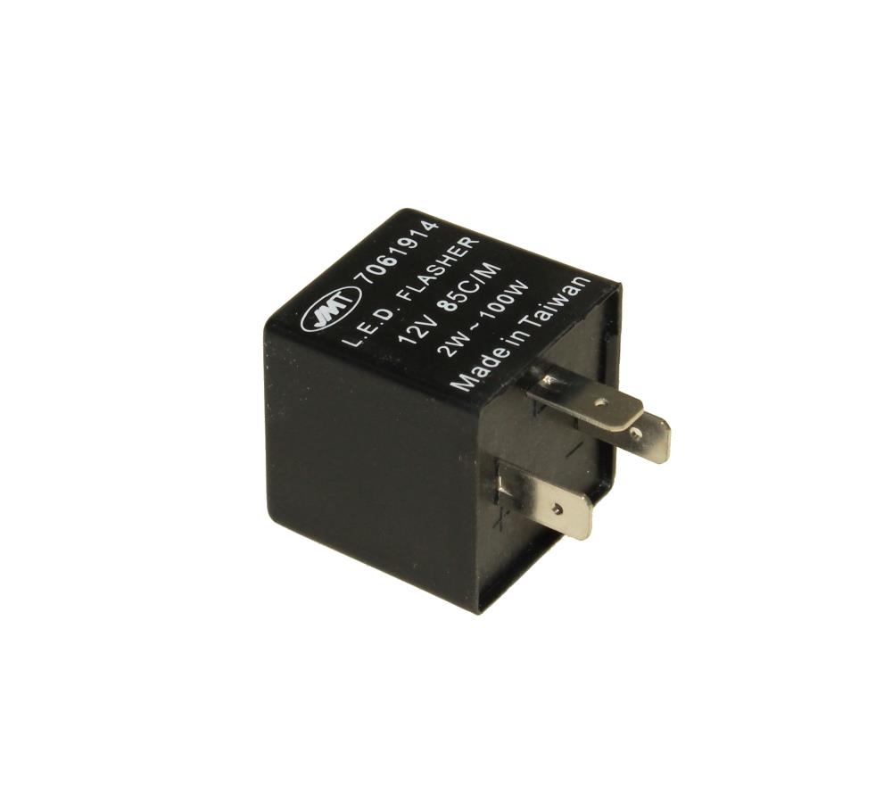

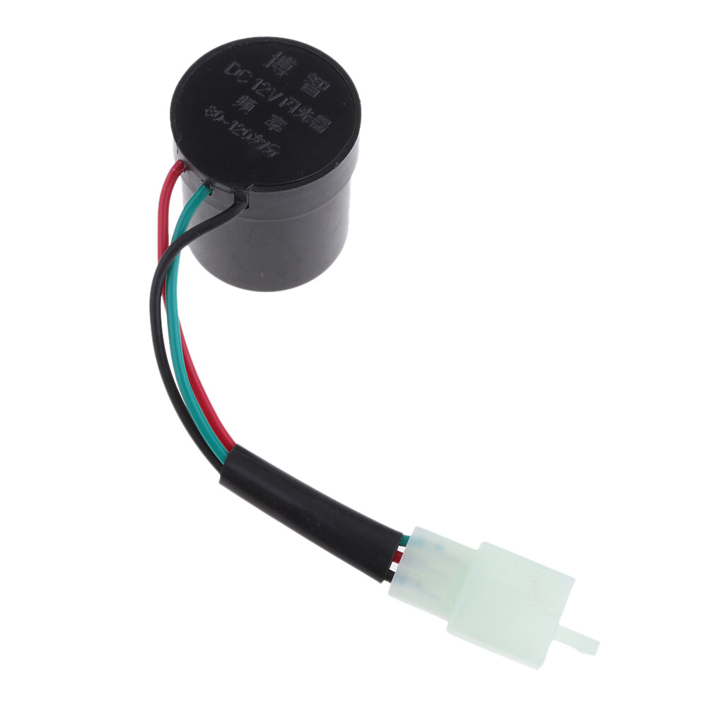

Wenn das Blink-Relais (angebunden) am Kabelbaum hängt, ist diese Form (rollertypisch) wahrscheinlich:
Auf Steckplatz wäre es diese Form:
Oder mit zwei Kontakten:
