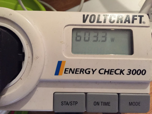

Der Ring zeigt die Spannung an, reagiert auf Schläge und das Ladegerät zieht 2-3W. Das Laderelais klackt.

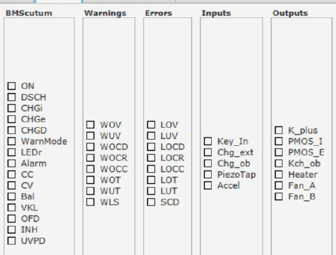

Was sagt Gerolds App zu den Fehlerflags? Screenshot?
edit: Ach Mist, Henne-Ei-Problem. Der Akku geht ja nicht an, also auch keine CAN-Daten, also auch keine Flags.

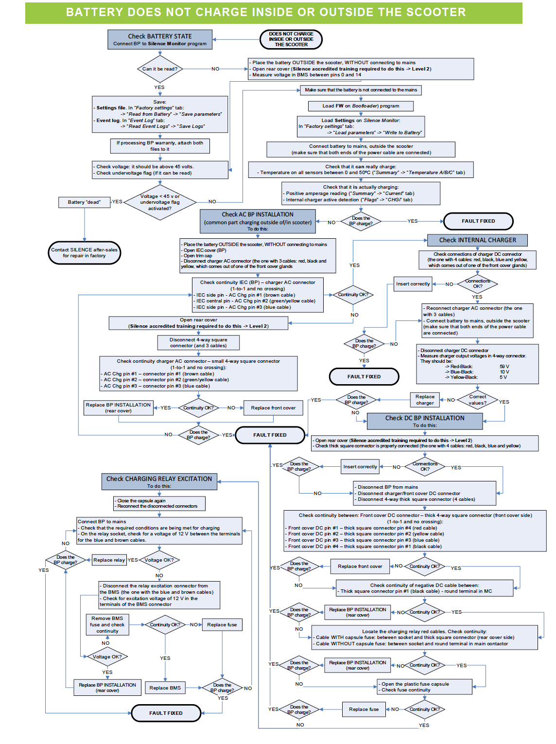

Siehe beigefügte Diagnoseunterstützung.

Die 2-3W des Ladegerätes sind der Eigenverbrauch. Die 12V werden "vor dem Shunt" generiert, auf der BMS-Platine selbst.

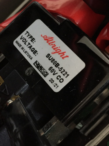

Schütz würde ich ausschließen - da wäre meine Vermutung, dass das eher beim Ein- oder Ausschalten stirbt. Aber evtl. Fehler in der Ansteuerung.

Das Klicken kommt aus dem Meanwell. Selbst wenn das Laderelais schalten würde: das Meanwell liefert keine Spannung.

Grob gesehen gibt es nur drei Teile im Akku: Lader, Zellen und BMS-Platine. Die Zellen sind OK, (Schütze, Shunt und Kabel und lassen sich prüfen deshalb ignoriere ich die).
Bleiben Lader und Platine. Der Lader ist wohl eher unwahrscheinlich, der Akku lief ja und ist unterwegs verstorben. Bleibt nur die Platine. Da bin ich dann auf Bauteilebene. Neukauf?
So weit bin ich noch nicht. Die Platinen im Netz sind älter und stammen offenbar aus der Verleihversion.
Also gilt es rauszufinden ob das mit den fehlenden 5V zusammenhängt. Dummerweise generiert der DC die 5V direkt aus der Akkuspannung und das Ding ist nicht SMD. Dazu noch Schutzlack, mal schauen ob ich die Platine doch lieber ausbaue. Wenn ich wenigstens messen könnte, ob am enable was anliegt...

Ich fürchte Can ist nicht aktiv, sonst wäre ich rechts bei Setting laden.
Gerold

In den Konfigurationsdaten des BMS gibt es ein "enableflags", mit dem ich u.A. die Akkuheizung aktiviert habe. Mit diesen Flags lassen sich anscheinend auch die 12 bzw 5v aktivieren/deaktivieren. In meiner Konfiguration ist das 12V Flag aktiv , das 5V dagegen nicht. Vielleicht ist das die Ursache für die fehlnden 5V?
Das BMS sendet, auch wenn der Roller ausgeschaltet ist, etwa alle 30 min aktuelle Daten (Temperatut, Soc, Spannungen, etc.) über den CAN-Bus.

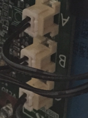

Ich bin mir nicht darüber im klaren ob ich gestern noch DEN Fehler gefunden habe. Ich habe zu nachtschlafender Zeit EINEN Fehler gefunden, mit dem ich nicht gerechnet habe: Pin9 ist "ausgepint". Sprich im Multistecker ist der entsprechende Einsatz nach hinten verschiebbar.
Ich glaube nicht, dass ich das war und es würde eventuell zum Fehlerbild passen: Fahrzeug bei Volllast verreckt, Batterie will weder laden noch einschalten. BMS stellt sich doof...
Ob das die Ursache ist? Laut Maik hat er vorher maximal "Warn-UV" als Fehlermeldung gehabt und der Ausfall ist ein "einmaliges Ereignis".
Anyway, für mich sind ausser "tut nicht" keine gravierenden Fehler erkennbar. Damit kann ich es wohl riskieren den Akku im Fahrzeug zu testen und schauen ob er sich vielleicht doch per CAN ansprechen lässt.
Ich bin mit "im Fahrzeug testen" immer vorsichtig. Besonders bei solchen Fehlerbeschreibungen. Ausserdem steht die Silence ein paar Stockwerke tiefer und der Akku ist mit seinen paarunvierzig Kilo kein Leichtgewicht.

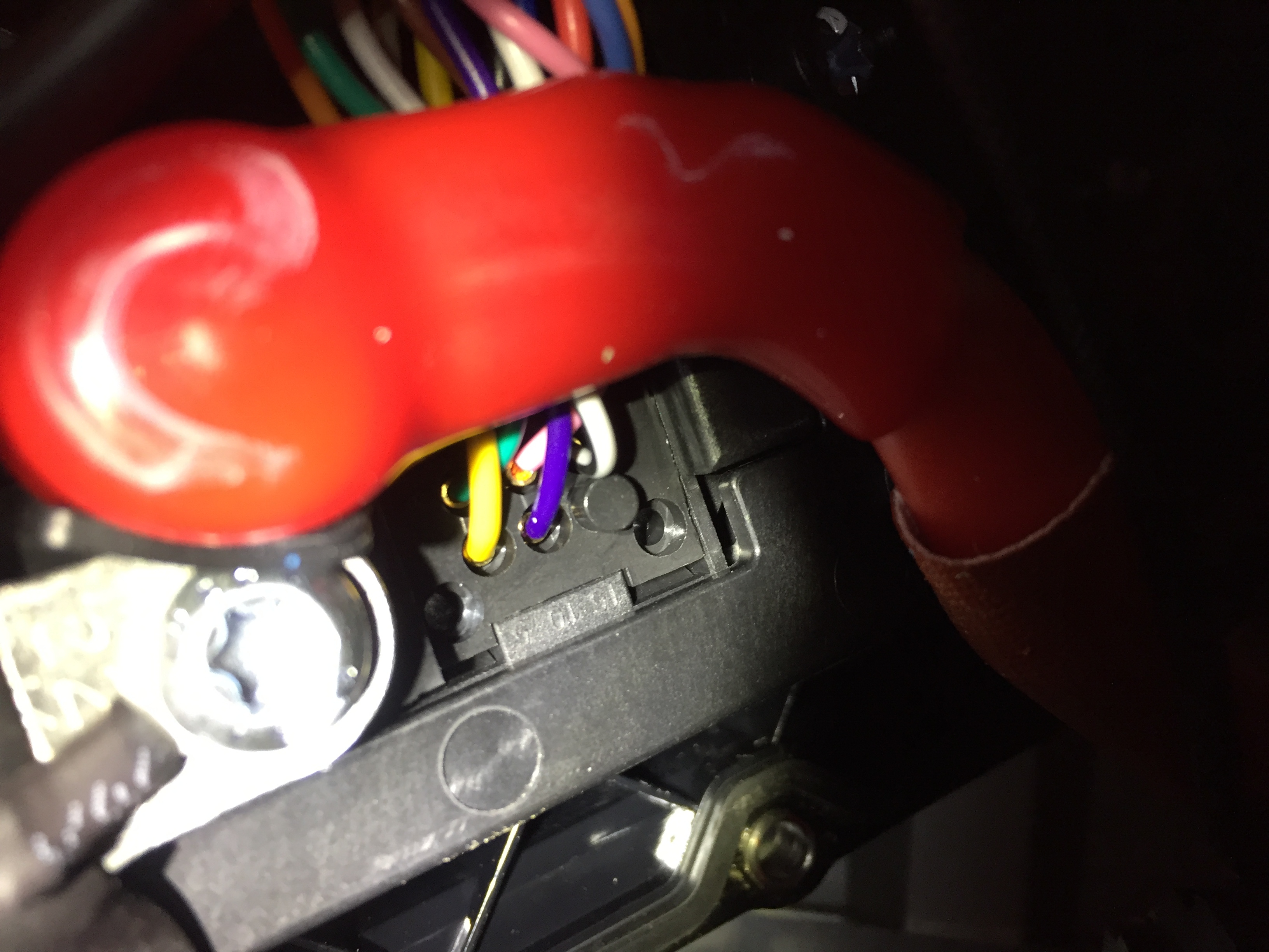

Da hier im Forum alle in der ersten Reihe sitzen wollen:
Pin9 ist das mittlere Kabel in der zweiten Reihe. Wir blicken hier von hinten, quasi von innen aus dem Akku, auf den Multistecker. Erkennbar ist, dass der Pin ein bis zwei mm tiefer (im Bild leicht höher, weil von hinten gesehen) sitzt, und sich verschieben lässt.
Besser lässt sich das nicht einfangen.
Aber wie gesagt, "Karre aus bei Vollstoff" würde passen. Aus Sicht des Fahrzeugs würde das wie "Zündschlüssel umgedreht" aussehen. Keine Ahnung ob das so ein Verhalten triggern kann? Was meint ihr?

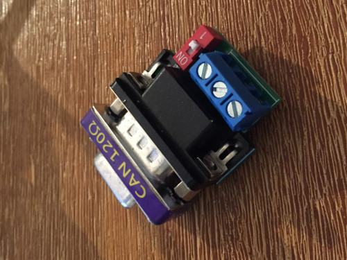

Wenn nicht das Problem mit einem Adapter auf den Multiconnect wäre, könnte ich mit dem Ixxat direkt am CAN-Bus probieren.
