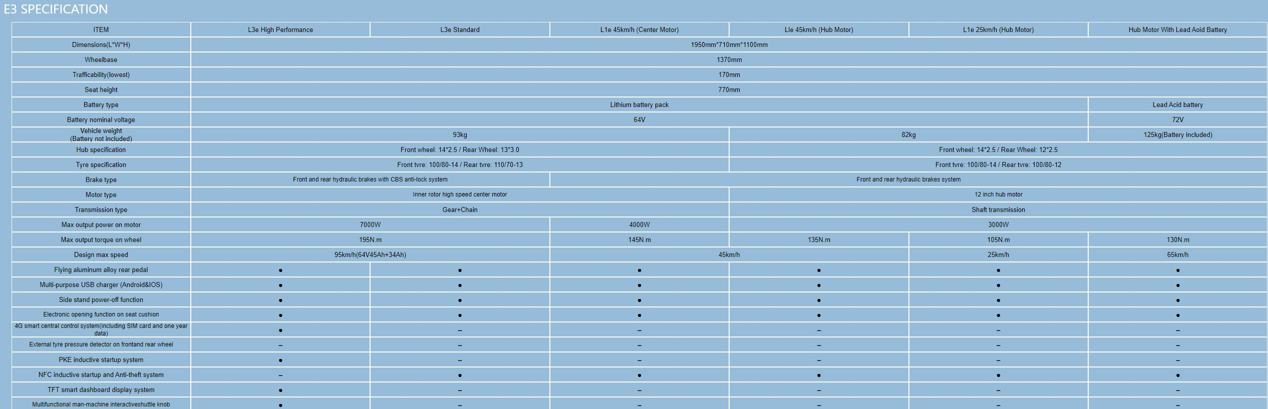

Die Frage ist auch, wo hat der E3S die 135Nm Drehmoment. An der Motorwelle oder am Hinterrad? Der E3S hat einen Mittelmotor mit Übersetzung zum Hinterrad, während der Seat einen Hinterradnabenmotor hat, also das Hinterrad direkt antreibt und die 100Nm am Rad hat.

Ne , der e3s in der 45 km/ Version hat einen radnabenmotor. Es gibt ihn auch mit 145nm und mittelmotor. Aber der Händler meinte, das zahlt sich nicht aus. Ich habe ihn mit radnabenmotor und 135nm
