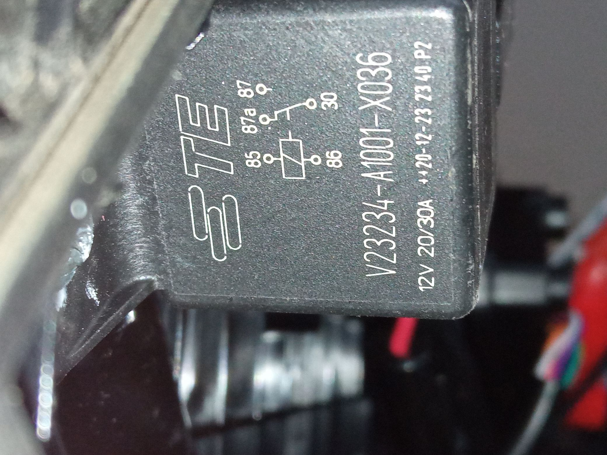

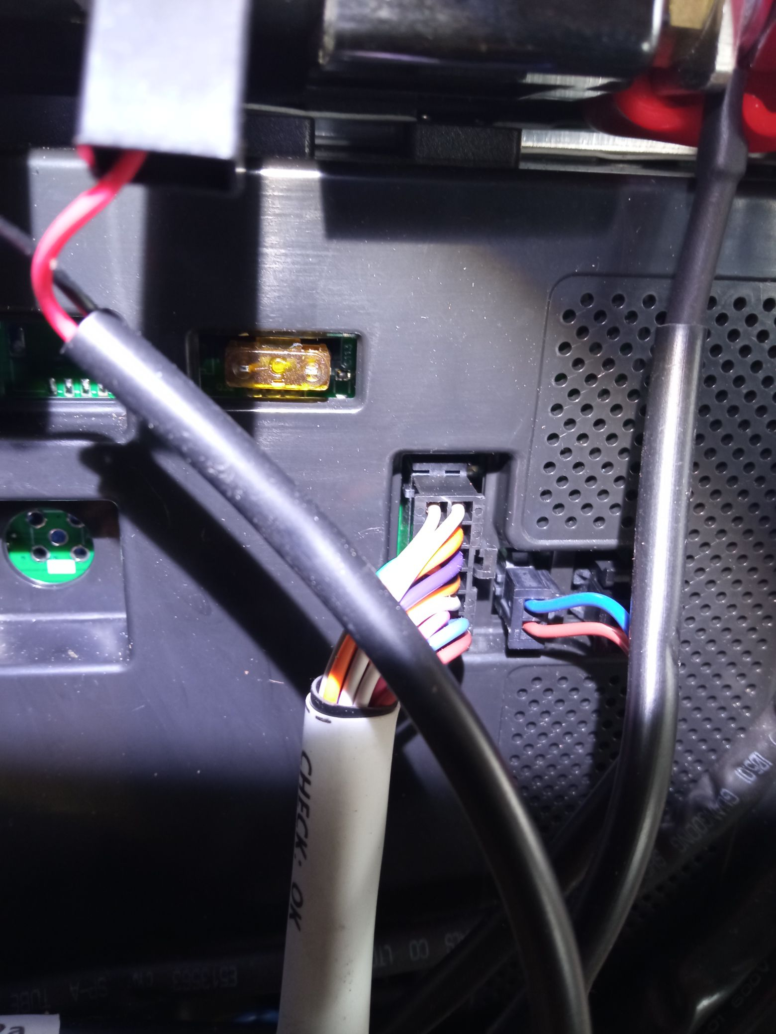

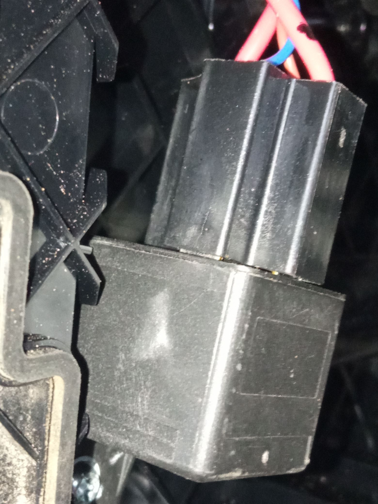

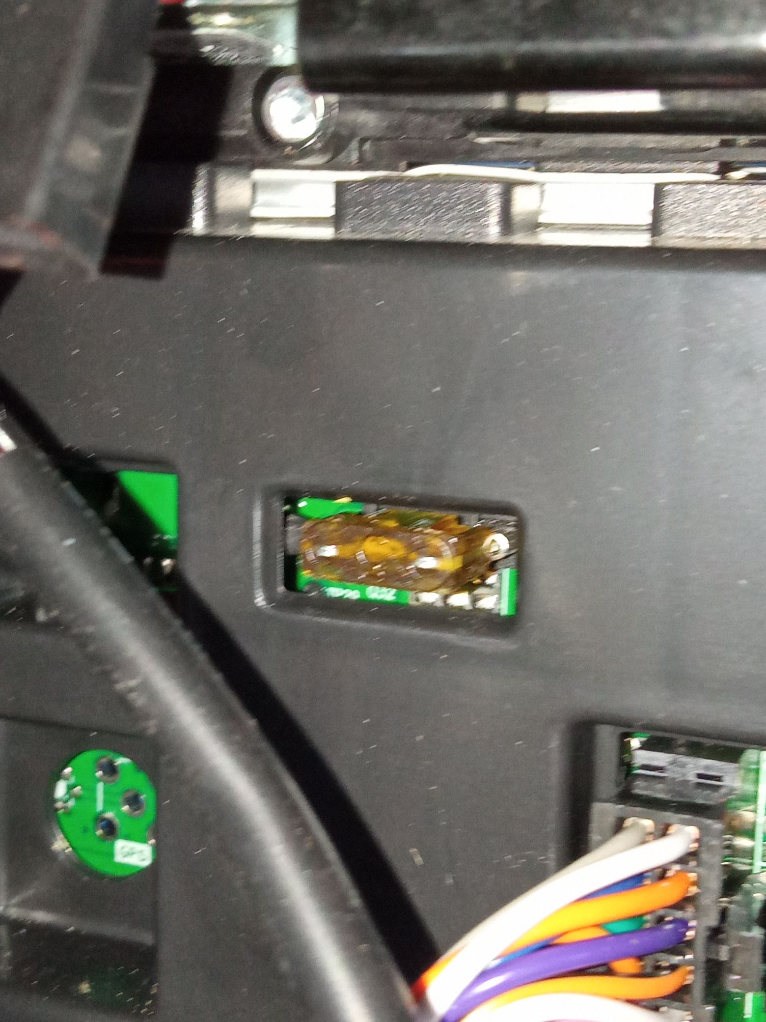

Ein paar Bilder von der Sicherung und dem Relais wären hilfreich.
Nur wenige hier haben den Akku schon offen gesehen. Ich gehöre nicht dazu.
Meine Vermutung ist, es handelt sich um das kleinere Relais, das das Netzteil auf den Akku schaltet, und in diesem Strompfad ist diese 15A-Sicherung.
Die Frage ist, warum ist die Sicherung durchgebrannt? Das Netzteil kann eigentlich nur 10A. Es hat, soweit ich das verstehe, eine Überstombegrenzung, und dürfte die Sicherung auch bei Kurzschluss gar nicht auslösen. Soll heißen, der die Sicherung auslösende Strom dürfte vom Akku gekommen sein. Deshalb würde ich als erstes das Netzteil allein auf volle Funktionalität prüfen, mein erster Verdacht wäre ein Problem/Kurzschluss im Netzteil im 58V-Ausgang. Das Netzteil liefert ja auch 5V auf separater Leitung, die dürften den Ring "anschalten".
Dies ist aber alles nur Spekulation meinerseits.

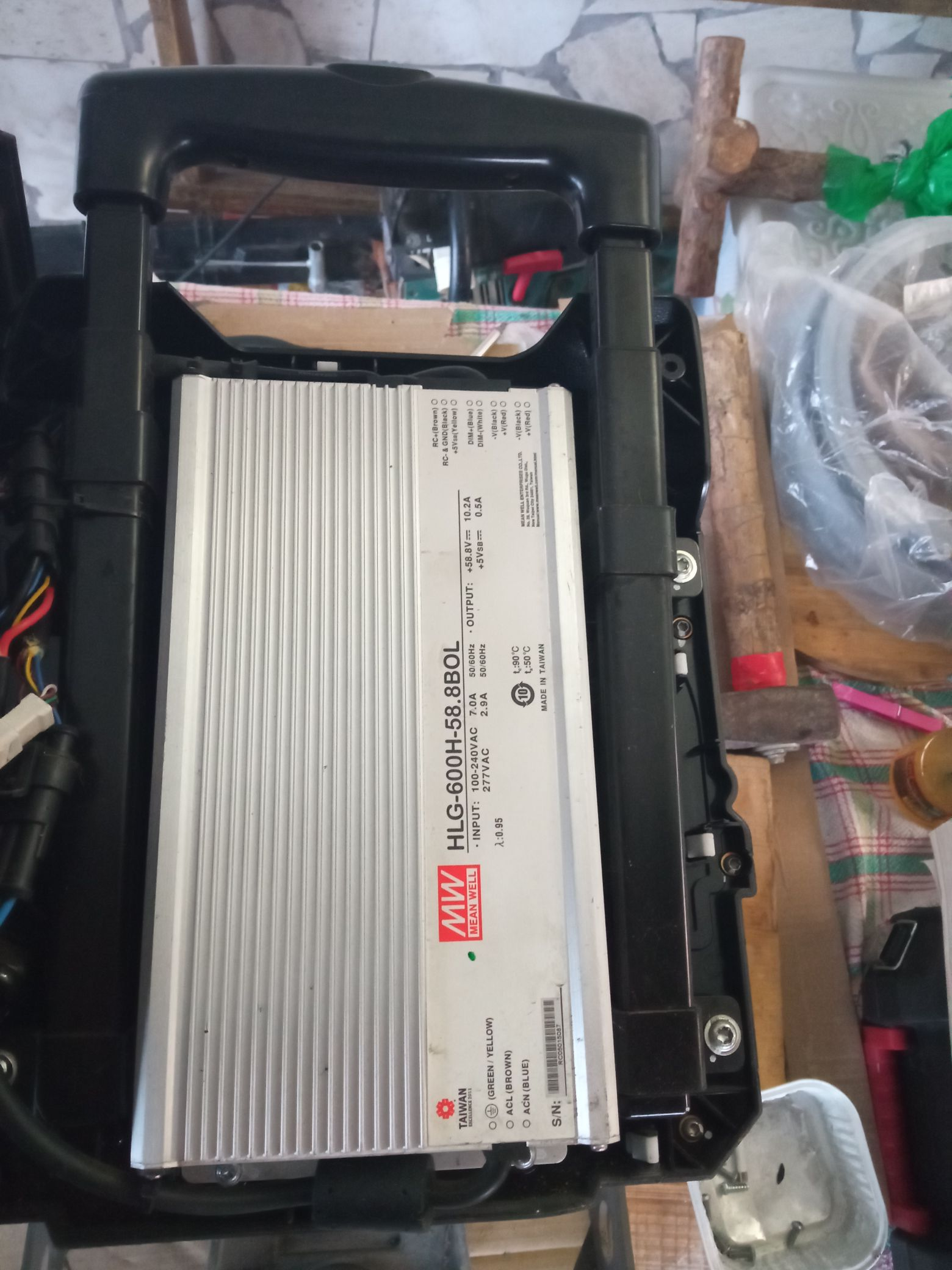

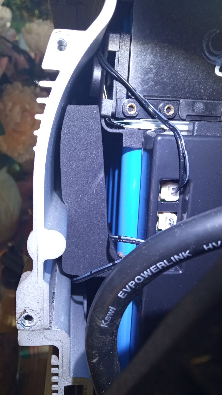

Guten Morgen allerseits,
Zunächst einmal vielen Dank für Ihre Zeit. Ich habe Ihre Antworten aufmerksam durchgelesen und sie haben mir mehrere Ideen gegeben.
Der Roller, den ich besitze, ist von August 2021 und hat keine Telemetrie.
Bitte beachten Sie, dass ich den Roller als Arbeitsgerät nutze und von Montag bis Freitag durchschnittlich 80 km pro Tag fahre.
Aus diesem Grund achte ich darauf, es jeden Tag aufzuladen. Am Tag bevor ich das Problem entdeckte, hatte ich den Akku wie gewohnt aufgeladen und war zu 90 % geladen. Danach habe ich ihn tagsüber benutzt und bin abends ohne Funktionsstörungen nach Hause gekommen. Am nächsten Morgen, gestern (25.01.21), habe ich es vorgeladen und nach ein paar Stunden das Problem herausgefunden. Dies lässt mich vermuten, dass das Problem bei der täglichen Verwendung und nicht beim Laden aufgetreten ist. In der Praxis verlief der vorherige Ladevorgang problemlos (ich habe ihn bei 90% abgeschaltet), während der nächste Ladevorgang tatsächlich nicht startete.
An dieser Stelle frage ich mich: Fungiert das im vorderen Teil des Akkus positionierte Netzteil nur als Stromversorgung oder greift es auch ein, wenn der Roller beim Bremsen Energie zurückgewinnt?
zu diesem Thema,
Ich muss etwas hinzufügen, was ich noch nicht gesagt habe. Ich habe vor ca. einem Monat einen Schalter parallel zur linken Bremse eingebaut, um beim Bremsen mehr Energie zurückzugewinnen. In der Praxis wird die Energierückgewinnung durch Betätigen des Schalters während der Fahrt aktiviert. Gleiche Funktion wie bei einem Roller, durch Ziehen des Bremshebels.
Glauben Sie, dass dies die Ursache des Problems sein könnte?
Anders als bei der tatsächlichen Betätigung der Bremshebel gewinnt der Akku so deutlich mehr Energie zurück und hält deutlich länger als bei der herkömmlichen Methode. Diese überschüssige Energie könnte das Problem verursacht haben. Es ist vorgekommen, dass ich (unabsichtlich) mit gedrücktem Schalter losgefahren bin, als würde ich gleichzeitig bremsen und beschleunigen, und dabei möglicherweise etwas beschädigt habe.
Ich entschuldige mich auch, wenn dieser Beitrag zu lang ist, aber ich möchte so verständlich wie möglich sein. Ich habe auch noch einen baugleichen Ersatzakku. Ich werde möglicherweise versuchen, interne Komponenten auszutauschen, um festzustellen, welche fehlerhaft sind. Wie sollte ich Ihrer Meinung nach vorgehen?
Ich möchte nicht, dass das Zweite durch einen Fehler beschädigt wird.
Ich füge ein Foto vom Inneren der Batterie bei.
Vielen Dank im Voraus und entschuldigen Sie die vielen Rechtschreibfehler

Ich würde wie schon gesagt als erstes Netzteil und das Relais einzeln testen.
Als nächstes die Sicherung am BMS ziehen, und hoffen, dass es dadurch zurückgesetzt wird (https://www.elektroroller-forum.de/view ... 61#p380361)
Es ist natürlich nicht auszuschließen, dass das BMS eine Schutz-Abschaltung gemacht hat, wie @Pfriemler vermutet. Dann würde aber wahrscheinlich der Roller auch nicht mehr fahren. In dem Fall kann nur die Werkstatt bzw. Silence helfen.
Entscheidend in deinem Fall ist aber, dass diese 15A-Sicherung ausgelöst hat. Es ist sehr wahrscheinlich, dass das mit dem Problem unmittelbar zusammenhängt. Vom Auslösen dieser Sicherung hat bisher noch niemand hier berichtet, auch die Leute nicht, bei denen der Akku nicht mehr laden konnte.
Wenn der Roller noch normal fährt und Rekuperiert, könnte man testen, ob sich der Roller durch ein externes Netzteil laden lässt. Infos dazu siehe hier: https://www.elektroroller-forum.de/view ... 28&t=30295

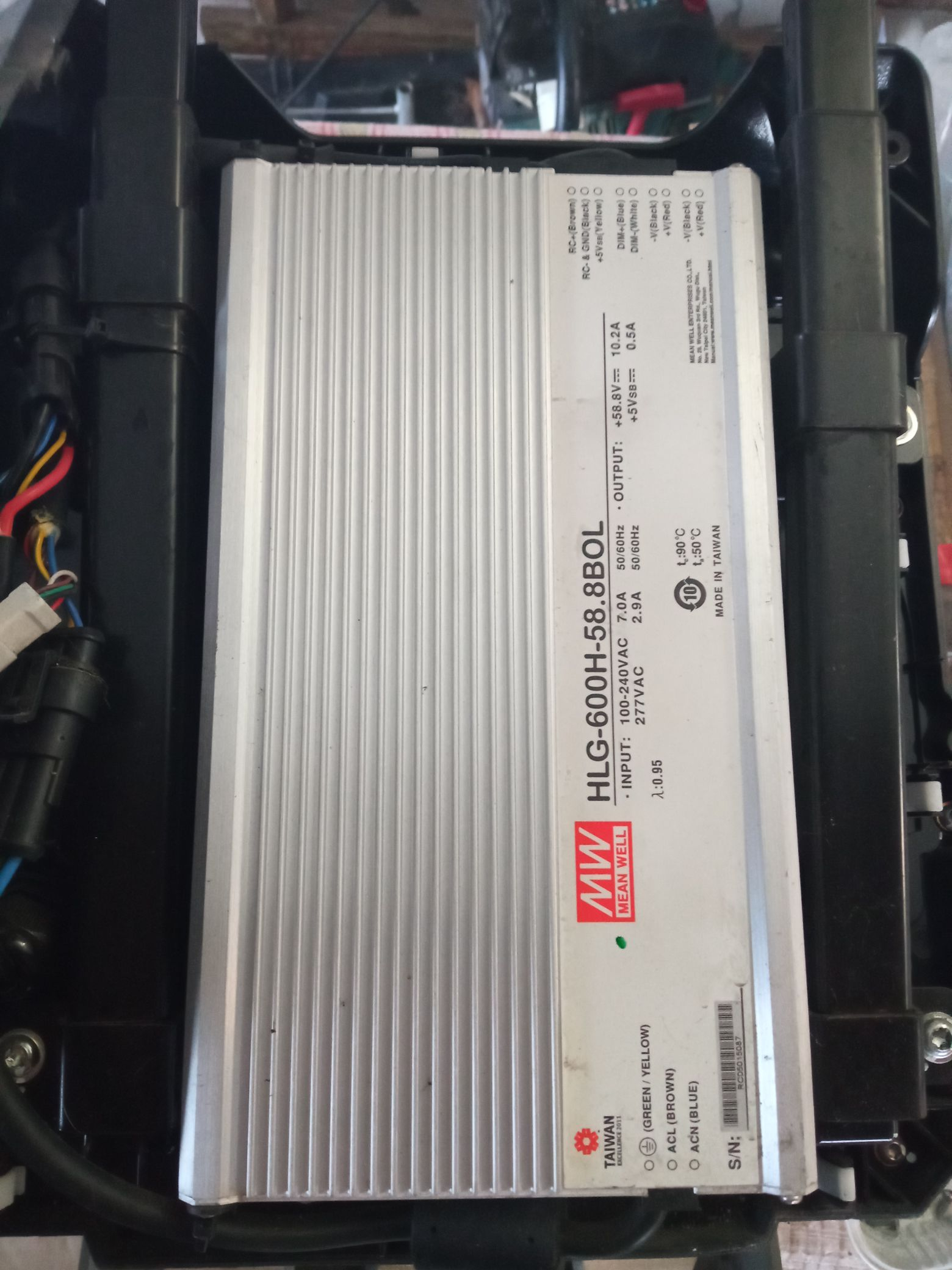

Evtl. muss das Netzteil belastet werden, damit es an bleibt. Z.B. mit einer geeigneten Glühbirne.Kyou hat geschrieben: ↑Mi 22. Jan 2025, 12:02Guten Morgen, ich wollte hinzufügen, dass ich einige Messungen mit einem Tester durchgeführt habe. Wenn ich das Netzteil an das Stromnetz anschließe, messe ich am Ausgang etwa 60V, die langsam abfällt, bis sie innerhalb von etwa zehn Sekunden den Nullpunkt erreicht.
Zu beachten ist auch, dass das Netzteil eine Steuerleitung hat, mit der man die Leistung/den Strom einstellen kann (DIM+/DIM-; data sheet siehe hier: https://www1.futurelightingsolutions.co ... G-600H.pdf). Wenn diese Steuerleitung kurzgeschlossen ist, liefert das Netzteil 0%. Wenn sie offen ist, 100% (zumindest laut Datenblatt)
