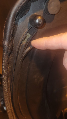

Mir ist gerade aufgefallen, dass die Dichtung vom Helmfach / unter dem Sitz bei mir an einem Ende schon brüchig wird, siehe Bild. Insgesamt ist sie sehr hart. Ich meine, das war Anfangs nicht so. Mir scheint es so, als sei das eine weichmacher-haltige Dichtung, und der Weichmacher ist schon zu einem guten Teil rausgewandert. Wie sieht das bei Euch aus? Meiner ist jetzt knapp 4 Jahre alt, EZ 7/2020.
Würde langsam Zeit, dass es in D einen vernünftigen Ersatzteil-Shop gibt. Bei elektroroller-bodensee.de haben sie das Teil nicht, bei urban-ecomobility.com kostet die Dichtung 34,10 plus 23,89 (!) Versand.

Meine ist nach gut 2 Jahren immer noch weich. Die Dichtung sieht mir aber nach einem abgelängten Standartteil aus. Das bekommt man sicher irgendwo günstig als Meterware.

Sieht bei mir noch schlimmer aus (EZ 02/2020) als bei @patba. Die Dichtung ist mittlerweile über die gesamte Länge hart und brüchig.

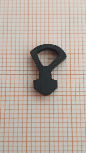

Ich habe aus einer intakten Stelle ein kleines Stück herausgeschnitten:

Gummidichtungen kann man mit Silikonspray weichhalten und auch in gewissem Umfang wieder geschmeidig machen.

Super! Die von @damax verlinkten sind denke ich etwas zu klein, aber es gibt ja noch andere Anbieter.
Danke insbes. auch an @Gerold, denn bei diesem Händler kann man z.B. ein Bild vom Profil hochladen, und dann prüfen die, ob die so was haben:
https://www.graf-dichtungen.de/profilanfrage.html
Ich probier das gleich mal aus.
Patrick

Dollex Dichtungen in Bremen gibt es auch noch. Mal eine email mit Muster hinschicken.
