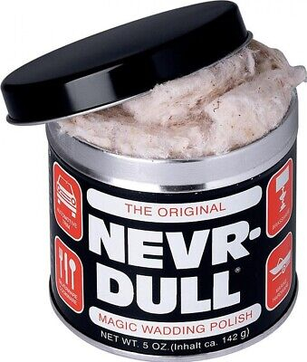

Gabelholme bekommst du Nevr Dull Polierwatte sauber....
alt bekanntes poliermittel für moped...
https://www.ebay.de/sch/i.html?_from=R4 ... =0&_sop=15
