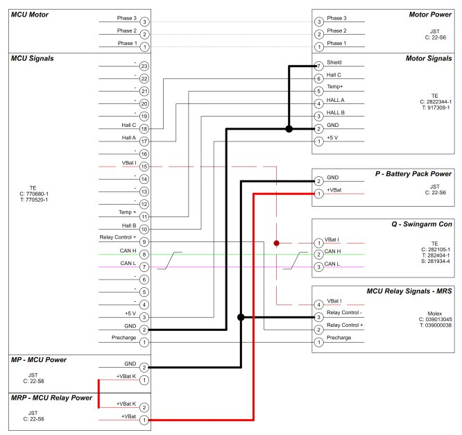

War genau auch meine Idee. (und auch die Erkenntnis, das SpeedCore's Settings wegen seiner bisher erfolglosen Conect-Versuche noch orginal sein müssen). Insbesondere die Sicherung F4 2A, die der Rollermitte am nächsten liegt. Sie versorgt den Motorcontroller. Kann aber auch ein Wackelkontakt am MC-Stecker in der Schwinge sein. Jedenfalls liefert der MC keine Daten, deswegen Inverter und Motor 0 °C.
Ich würde der Werkstatt mal qualifiziert in den verlängerten Rücken treten.
Die Fehlermeldungen im Display sind zwar cryptisch, aber irgendwie interpretierbar, aber "KPLUS OFF" ergibt irgendwie gar keinen Sinn.
Edith hat das Orakel nochmal gefüttert und das hat daraufhin folgendes gerülpst:
In einem "powertrain scheme" gibt es die Schiene "V Bat K", nämlich den Ausgang des Motorschützes zum MC (quasi der Hauptschalter). Allerdings bekommt die MC-Feinelektronik ihren Strom eigentlich über V Bat I und sollte in diesem Zustand aber auch Datenanfragen vom CAN reagieren, also auch Inverter- und Motortemperatur liefern. Insofern steht die Vermutung, dass der Schütz noch immer unrund läuft, nicht gerade auf soliden Beinen.

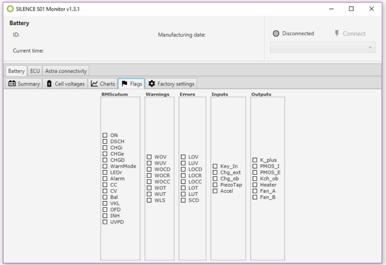

In der hier schon mehrfach erwähnten Bachelorarbeit https://upcommons.upc.edu/bitstream/han ... sAllowed=y zur Erstellung einer Monitorsoftware findet man folgenden Screenshot zu diversen Akku-Flags:
Die in dem Screenshot dargestellten den Outputflags werden über den CAN-Bus mit der Id 0x184 übertragen und können auch mit einem Arduino oder ESP ausgelesen werden. In den Flags gibt es ein K_plus Flag, das unter den Outputflags des Akkus gelistet wird. Die genaue Bedeutung ist mir nicht bekannt. Wird der Roller gestartet, ist das Flag gesetzt, lädt man dagegen den Akku im Roller auf, wird es nicht gesetzt. In letzterem Fall ist der Controller nicht eingeschaltet, und die Motor und Controllertemperaturen werden auf 0°C gesetzt.
Ich vermute mal, dass das Problem im Bereich BMS/Sicherung/Schütz angesiedelt ist und evtl. durch die "Wackelkontakt-Behebung" ausgelöst wurde.
