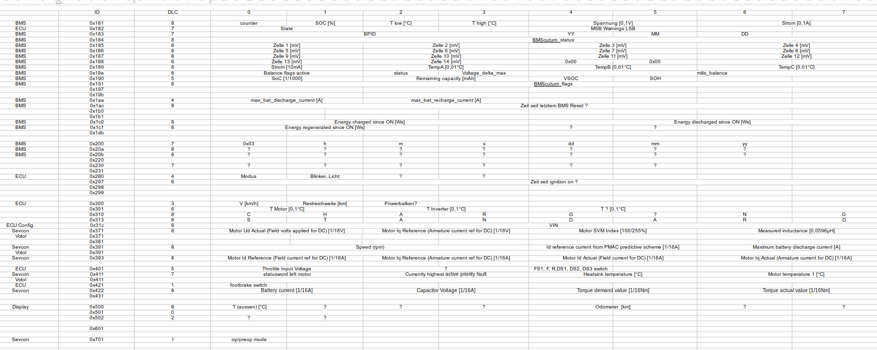

Ich habe die CAN-Daten, soweit ich sie bisher getract und dekodiert habe, in folgender Tabelle zusammengefasst.
Wie man an den Fragezeichen sieht, enthält die Dekodierung noch Lücken, vielleicht hat ja der Ein oder Andere noch eine Idee, was sich dahinter verbirgt. Die Daten stammen aus dem Sevcon, BMS, ECU und dem Display, vom Astra Modul habe ich nichts gefunden.
Die ID 0x183 wird nur dann gesendet, wenn man zuvor einen sogenannten remote transmission request sendet. Dieser besteht in diesem Fall aus einem leeren Frame mit der ID 0x183, in dem das RTR Bit gesetzt ist.
Parameter, deren Werte mehr als einem Byte enthalten, werden als "little endiean" ausgegeben.
In der Facharbeit der Uni Barcelona, die @Pfriemler bereits erwähnte, werden noch weitere ID's im Bereich zwischen 0x18A und 0x196 aufgelistet, die ich aber bisher nicht in meinen Daten gefunden habe.
Für die Konfiguration von BMS und ECU werden weitere ID's verwendet. Die ID 0x233 dient zum Schreibern, die ID's 0x234 und 0x235 zum Lesen der Parameter des BMS. Für die ECU sind die die ID's 0x31A, 0x13b und 0x31C.
Für das Update der ECU Firmware werden je nach Firmware Version die ID's 0x666 bzw. 0x321 genutzt.
edit: Tabelle um ID's von @Pfriemler und @Rudi Ratlos ergänzt (30.11.22)
Zuletzt geändert von Gerold am Mi 30. Nov 2022, 14:09, insgesamt 1-mal geändert.

laut Profil hast du ja einen S01, dein Diagramm sagt aber "Seat Mo". Ich habe jedenfalls eine Mo. Hier gibt's wohl kleine Unterschiede - ich habe meinen CAN-Bus gescannt (bisher alles im Stand ohne irgendwelche Schalterbetätigungen). Einige der von dir beschriebenen IDs fehlen bei mir, dafür kann mein Mo mit folgenden zusätzlichen dienen:
0x197, alle 300ms, DLC=8
0x19b, 300, 5
0x1b0, 5000, 8
0x1b1, 5000, 8
0x230, sporadisch, 7
0x231, sporadisch, 2
0x321, sporadisch, 1
Die sporadisch auftretenden IDs könnten doch von der Telemetrie kommen, die erscheinen nur alle paar Minuten und sind dann ganz schnell wieder still...?
Ich forsche weiter ;-)
Gruß Rudi

Kreuzpost. Das Diagramm ist von mir, nicht von Gerold. Und dort sind einige Deiner genannten Parameter auch vertreten.

Das Diagramm oben von @Pfriemler weicht ja in einigen CAN-IDs von @Gerolds Tabelle ab. Ich habe wie Pfriemler einen Mo und bei mir treten die IDs 20a, 20b, 313, 393, 422 und 701 (wie in der Tabelle) nicht auf. Hingegen treten bei mir die in der Grafik genannten IDs 298, 299, 381 und 431 auch auf. Eine Sonderrolle nimmt allerdings die ID 0x230 ein - die tritt bei mir sporadisch auf. Wann genau konnte ich noch nicht genau eingrenzen, seit ich das Astra-Modul deaktiviert habe, allerdings nicht mehr.
Die Bezeichnungen "Sevcon" in deiner Tabelle, Gerold, sollten aber wohl in "Motorsteuergerät" oder so geändert werden; ich habe einen Votol und da treten zumindest die IDs 371, 391, 411 auch auf, die du mit "Sevcon" bezeichnet hast.
Seit ich das Astra-Modul durch Entfernen der SIM-Karte stillgelegt habe, treten bei mir die vorher vorhandenen IDs 1b0, 1b1, 230, 231 und 321 nicht mehr auf.
Soviel für heute ;-)
