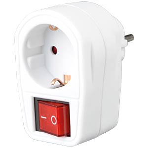

der Übergang Kaltgerätestecker zu Kaltgerätebuchse ist etwas verschleißanfälliger beim Ansteck- / Abreißfunken (Ein- /Ausstecken unter Last), als die Schuko-Verbindung.
Abhilfe schafft da ein Steckdosenschalter, mit dem erst nach dem Einstecken des Kabels der Laststrom eingeschaltet wird.
Wenn dessen Kontakt einmal verschlissen ist, kann man ihn schnell tauschen.

Bei mir ist die Steckdose mit einem Shelly Switch ausgestattet. Ich kann damit ausschalten, bevor ich den Kaltgerätestecker ziehe. Wichtiger 7st noch, das die Home Automation das laden auf Sonnenstrom legen kann.
