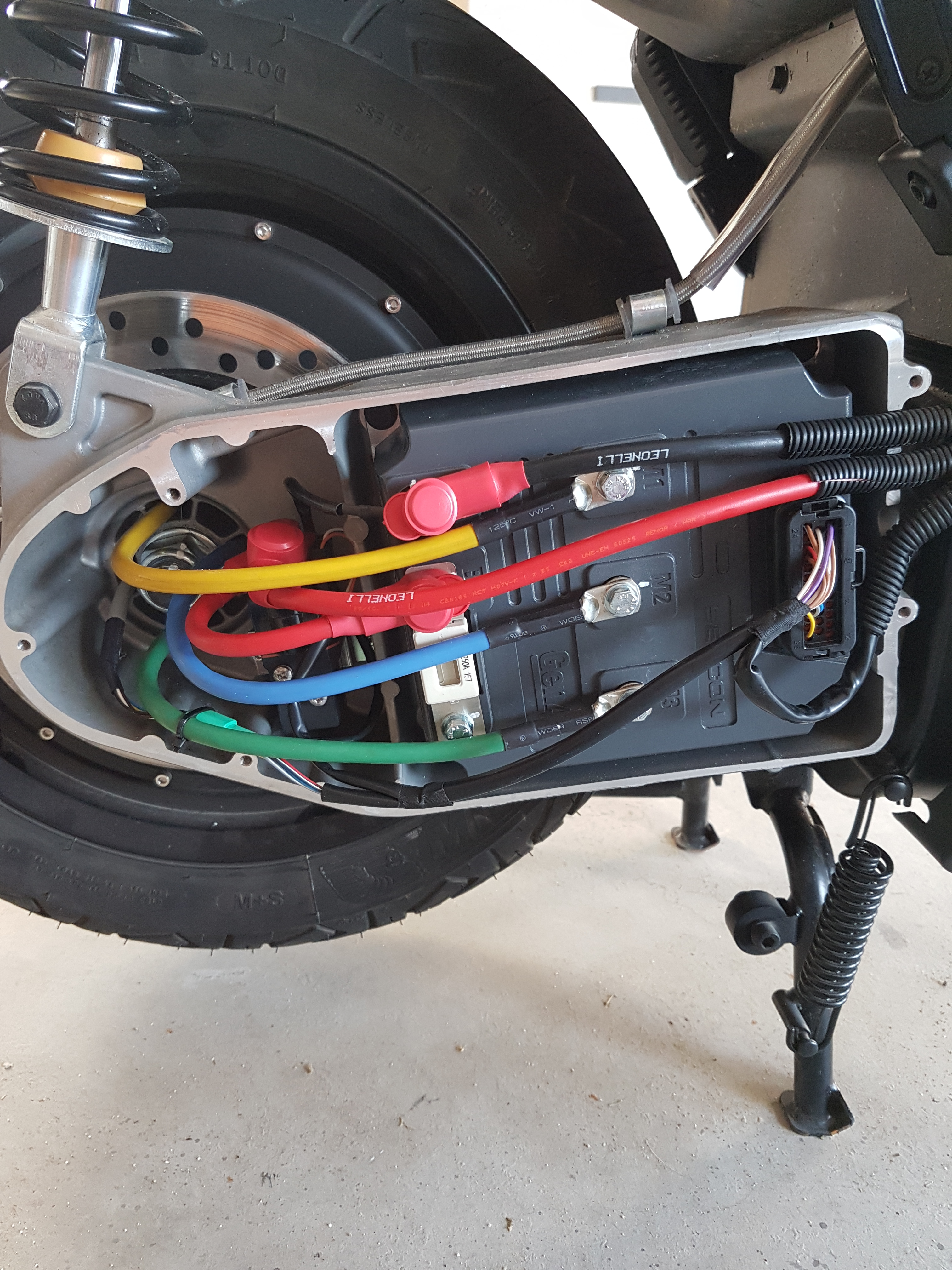

Wenn Du die Möglichkeit hast, wärme doch mal die Hinterradschwinge auf der Aluseite mit einem Fön an, so solltest Du den Controller recht schnell auf über 5°C bekommen. Dabei kann man eigentlich nix kaputt machen, wenn man etwas vorsichtig ist. Wenn dann alles wieder geht, hast Du den Beweis erbracht, und damit konfrontierst Du Deinen Händer. Die Händer müssen da unbedingt bei Silence Druck machen, dass da nachgebessert wird. Im einfachsten Fall ist es nur ein Software-Problem (z.B. eine interne Temperatursperre, um den Akku zu schonen). Wenn's dumm läuft, ist der Controller nur für warme Länder geeignet... Ein no go für den Markt in Deutschland.
Hier ein Bild, wie die Schwinge offen aussieht, mit dem "alten" Sevcon-Controller. Die Aluschwinge dient quasi als Kühlkörper für den Controller, deshalb sollte man ihn über die Schwinge gut erwärmen können.
