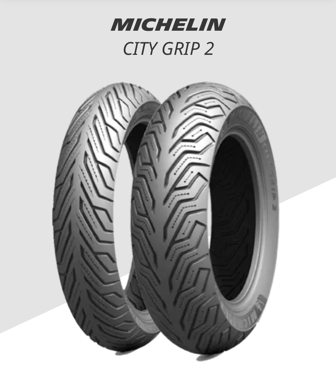

Hallo Zusammen,
anbei seht ihr das Reifenprofil der Michelin City Grip 2, so wie sie laut Pfeilmarkierung korrekt aufgezogen sind.
Ist euch dabei aufgefallen, dass die Profilrichtung vorne und hinten unterschiedlich ist!
Vielleicht kann mir das einer erklären, warum das so ist?
VG
Torsten
Reifen: Unterschiedliche Profilrichtung!

der vordere Reifen wird ja insbesondere beim Bremsen gefordert, wo der hintere Reifen kaum Kraft überträgt.
Hinten wird dafür (in der Regel) die komplette Motorantriebskraft übertragen. Insofern geht der vorherschende Schlupf der Reifen jeweils in verschiedene Richtungen.
Bei unter 25 PS Antriebsleistung wird die andere Profilrichtung hinten aber wohl kaum einen merkbaren Effekt haben.

Hinterreifen müssen beschleunigen, Vorderreifen müssen bremsen.
Deswegen haben die umgekehrtes Profil, und deswegen gibt es auch die Unterscheidung zwischen Vorder-und Hinterreifen. Will man einen Reifen für das jeweils andere Rad verwenden, muss man den verkehrtherum montieren.

Bei unseren Michelin werden die Reifen explizit als "VR" und "HR" bezeichnet. Ist ja keine Simson, wo man die ganzen Räder von vorne nach hinten tauschen kann

Man beachte, dass der City Grip 2 ein M+S-Reifen ist. Ich denke schon, dass man bei entsprechender Witterung einen Unterschied merken würde.didithekid hat geschrieben: ↑So 29. Nov 2020, 23:13Bei unter 25 PS Antriebsleistung wird die andere Profilrichtung hinten aber wohl kaum einen merkbaren Effekt haben.
Wobei ich allerdings nicht ganz bei den verschiedenen Reifen von Michelin durchblicke. Vom City Grip (ohne 2) gibt es ja eine extra Winter-Version, die noch viel ausgeprägtere Lamellen hat. Ich nehme mal an, dass der bei richtig winterlichen Bedingungen (wer dann noch fahren will...) noch besser wäre, aber zumindest dürfte man mit dem City Grip 2 auch auf schneebedeckter Fahrbahn fahren.
