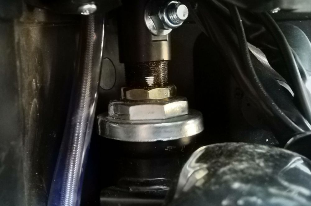

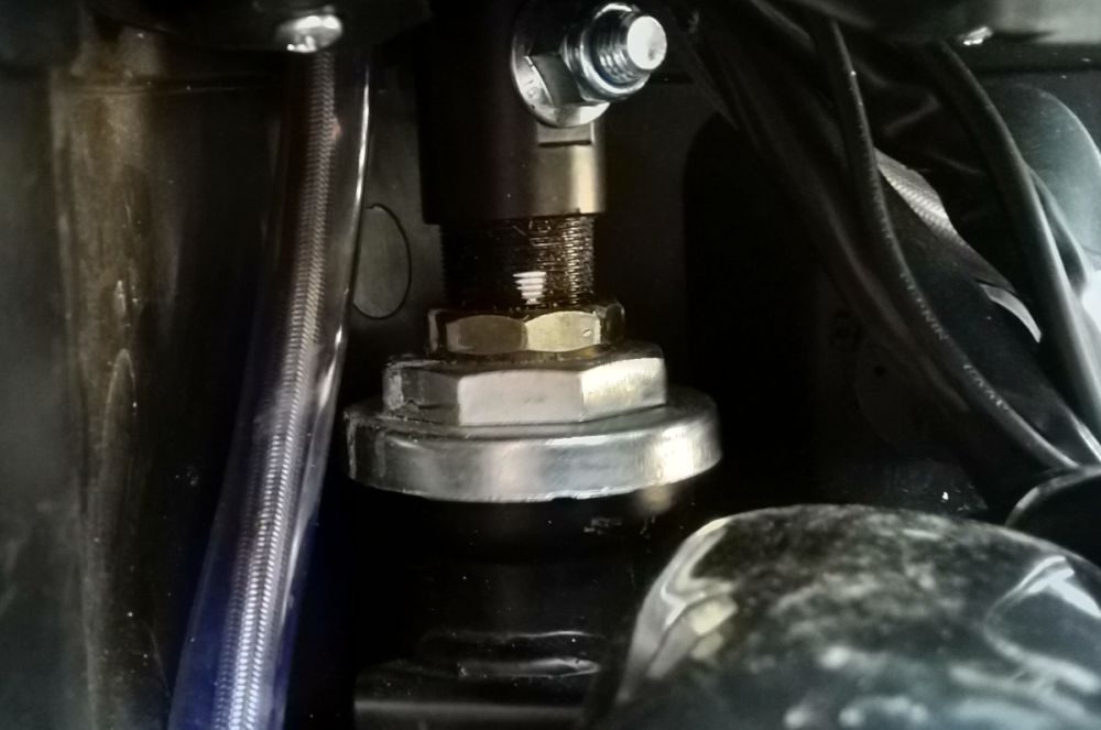

Moin,
Ich hatte schonmal was dazu geschrieben, das Knacken oder Klacken beim ranbremsen an die Ampel.
Es wurde immer mehr (bei 2000km), bei einem anderen Silence ist es bei 600km schon viel heftiger.
Da hängt keine Bremsleitung oder es klappert ein Kabel - es ist das Lenkkopflager.
Wenn es so viel ist, daß man das im Stand reproduzieren kann, (Bremse vorn ziehen und am Lenker kräftig vor und zurück ruckeln), dann kann man die Bewegung deutlich spüren, wenn man die Finger dranlegt. Also direkt am Lenkopflager oben, dafür muss natürlich die vordere Verkleidung runter.
Nun habe ich das Lager um 1/4 Umdrehung nachgestellt und das Knacken ist weg!
Auf dem Bild sieht man, wie ich nachgestellt habe und daß vor allem wieder gut gekontert ist.
War vielleicht etwas viel, bei ganz langsamer Fahrt merkt man einen Unterschied. Vielleicht drehe ich noch ein wenig wieder auf aber erstmal fahre ich ein paar km, vielleicht setzt sich das noch.
Also bei dem Knacken Lenkkopflager prüfen und ggfs. nachstellen. Eigentlich ist das auch Teil der 1500er Inspektion. Die Muttern haben SW 32 und 46, mit Rohrzangen wird es schwierig. Normale Rohrzange ist etwas klein für die 46er, mit einer grösseren Rohrzange kommt man wohl kaum ran. Ich konnte mir zum Glück einen 46er Maul ausleihen, 32er habe ich selbst.
Mehr Tipps gebe ich hier lieber nicht. Wer nicht weiß wie das geht, lässt das lieber seinen Händler oder irgendeine Moppedbude machen.
Gruß,
Norbert

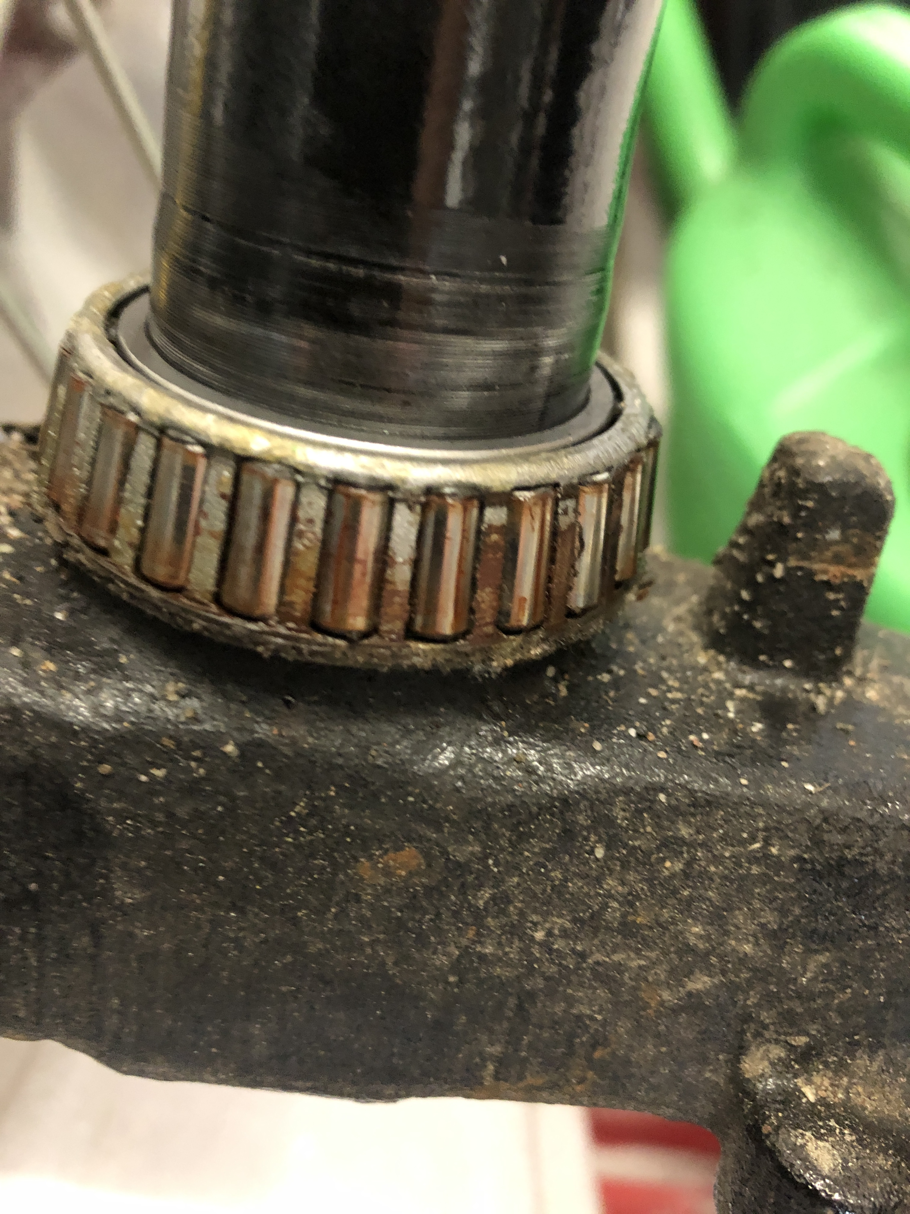

Ich habe mir gerade das Lenkkopflager etwas genauer angesehen und bin etwas schockiert.
Das untere Lager ist komplett offen, so dass Dreck und Wasser da ohne weiteres rein können.
Ein Video sagt mehr als 1000 Worte.
https://youtu.be/uPpsdIyScNo
Man sieht wunderbar die sich drehenden Kegelrollen.
Die Sandkörnchen als Größenvergleich musste ich nicht extra anbringen, die landen da von selber.
Das Braune ist nach meiner Einschätzung rosthaltiges Fett, lässt sich mit einem dünnen Stäbchen wegkratzen.
Mir fehlt jetzt die Erfahrung, wie das bei anderen Motorrädern aussieht, aber optimal ist das sicher nicht. Bei meiner alten 50er ist das Lager nicht einsehbar, da habe ich nachgeschaut.
Auffällig auch, dass die "Rastpunkte" bei mir halbwegs verschwinden und sich verlagern, wenn man an der betoffenen Stelle den Lenker mehrfach hin-und her bewegt. Wahrscheinlich lagert sich da nur Dreck um. Wenn man wieder länger "geradeaus" fährt, also mit wenig Lenkeinschlägen, ist der "Rastpunkt" wieder um die Mittelstellung.
Ich werde jetzt dann man den Händler damit konfrontieren. Bin gespannt, ob man mittlerweile besser geschlossene Lager hat.
Patrick
EDIT: Habe gerade noch etwas recherchiert: Normalerweise werden angrenzend an die Lager Staubdichtungen bzw. Dichtringe verbaut. Einfach mal nach "Staubdichtung Lenkkopflager" googlen. Die fehlt hier einfach. Auch im Wartungshandbuch wird sie nicht gezeigt, scheint also "Absicht" zu sein...

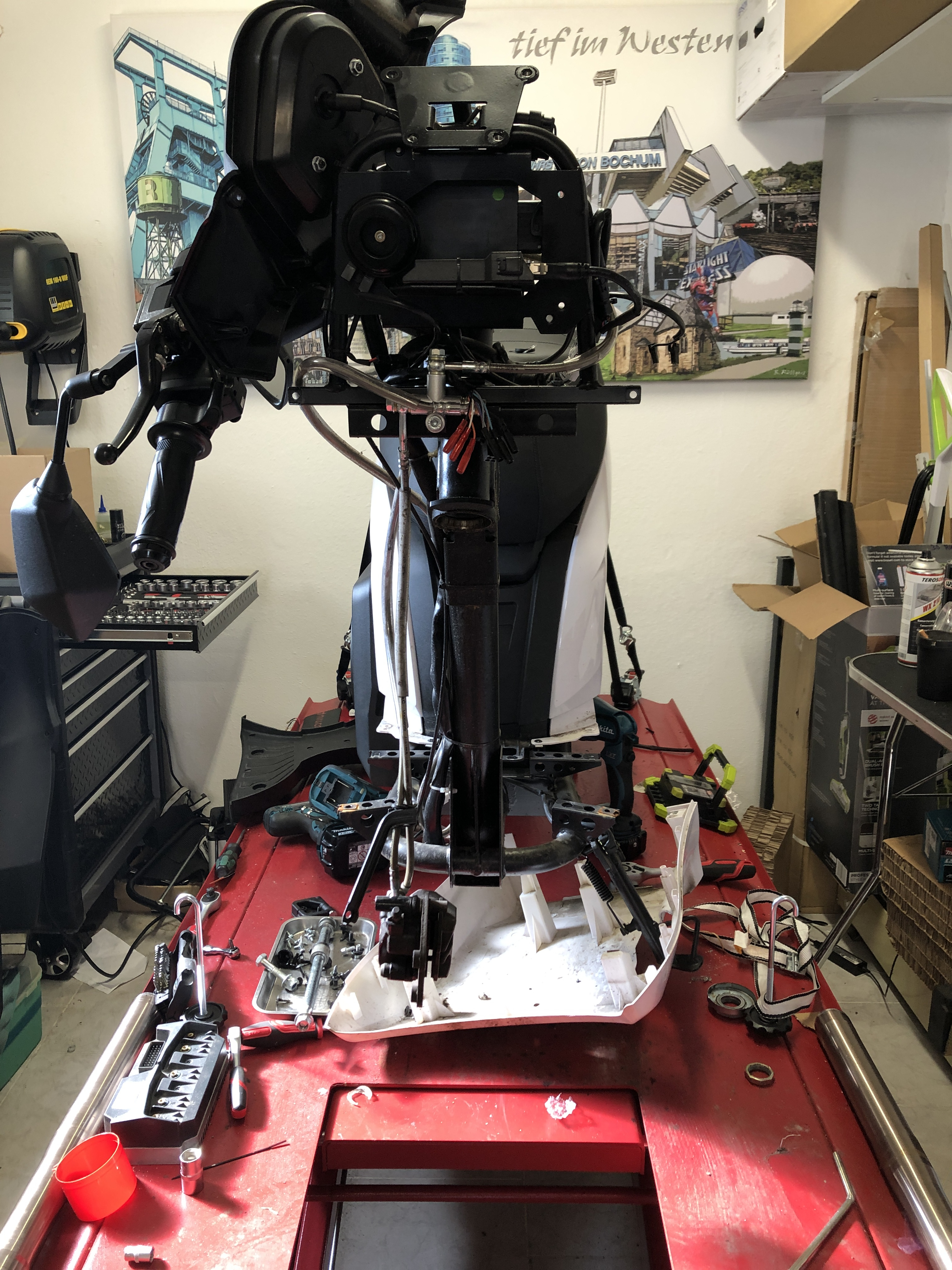

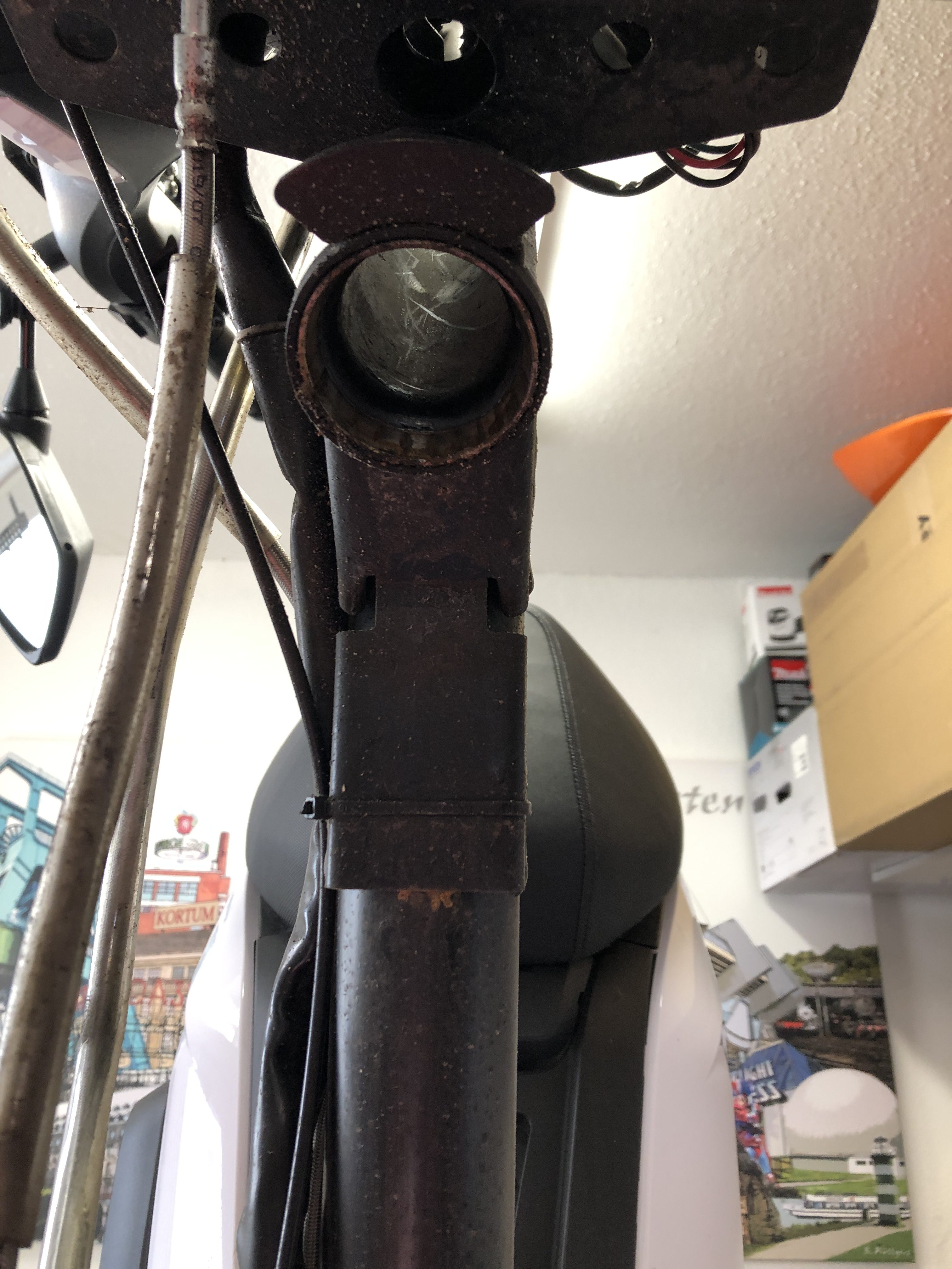

- ducatodriver
- Händler
- Beiträge: 1132
- PLZ: 44892
- Wohnort: Bochum
Re: Knacken am Lenker
Und so sieht es aus wenn man die Lager erneuert
Lagerfett und Dichtung scheinen die Spanier nicht zu kennen
die blöden Händler werden es schon richten, und das für ein Lächerliche Vergütung könnte Ko.... sorry aber bei so etwas kommen die Adern raus.
Passende Mail bekommen die auch noch, so habe fertig

ripper1199
- Beiträge: 691
- Registriert: Mi 19. Sep 2018, 12:57
- PLZ: 45470
Wahnsinn, die haben sie doch nicht alle. Immerhin Kegelrollenlager. Oben auch?

Als Abdichtung, zwischen Gabel und Lagersitz kommen unten V-Dichtungen hinein. In jedem guter Kugellager Handel und jeder Größe erhältlich. Damit ist das untere Lager geschützt.
