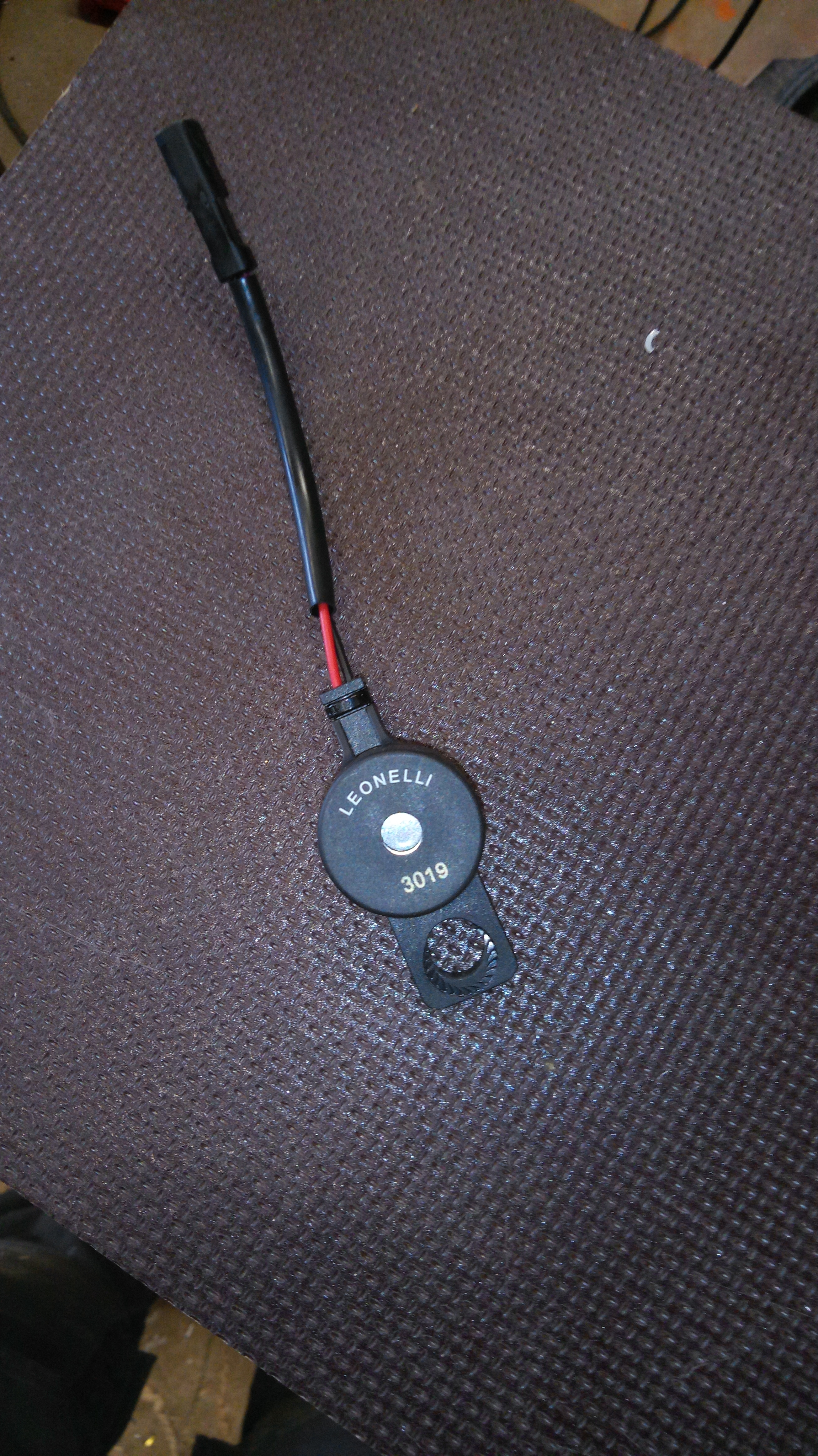

Soo mir ging das Geräusch jetzt so auf die Nerven, dass ich mal vorne aufgemacht hab. Waren nur 8 Schrauben plus die vier vom Windschild.
Es ist wie chrispiac bereits vermutet hat ein ganz normaler Piepser. Einfach ausstrecken ging problemlos, dann war Ruhe. Hab dann aber nur ein paar Lagen Isolierband drüber. Jetzt hat das ganze eine angenehme Lautstärke. :D
Vielleicht bau ich noch so einen Verzögerer ein, der erst nach dem 30. Mal anfängt zu piepen. Aber so ist es jetzt mal deutlich erträglicher :D

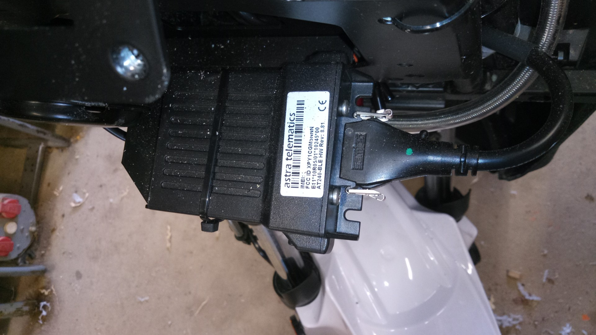

Und noch ein Bild vom GPS/Funkmodul

Ich gehe zwar davon aus, daß das ein DC-Pieper ist (die Homepage des Herstellers Leonelli, Barcelona (lokaler geht es nicht!) gibt nichts her) aber ich würde das mal messen, bevor ich da irgendwas anderes anschliesse.
Wenn das Ding also einfach im Blinkrhythmus 12V bekommt. könnte man da irgendeinen Soundkram anschliessen.
Das ist der selbe Pieper, der auch den Rückwärtsgang anzeigt, denke ich.
Wenn man es zu wild treibt mit der Modifikation könnte das aber zu Diskussionen bei der HU in ca. zwei Jahren führen.
Den originalen Piepser sollte man also besser aufbewahren.

Hi, schau mal im Service Manual (fliegt hier irgendwo im Forum rum). Du musst zuerst das Windschild mit den 4 sichtbaren Schrauben lösen und dann gibts noch 8 Stück auf der anderen Seite. 6 unterhalb vom Lenker und jeweils eine seitlich vom Display.
Dann kannst du das Frontcover mit Blinker etc. abnehmen und den Piepser suchen (Bild siehe oben). Ich hab den einfach ausgesteckt und die Stecker mit Isolierband ein bisschen abgedichtet.
Wenn du den aussteckst ist aber auch das leise Piepsen beim Starten mit MODE nicht mehr da, also nicht wundern :)
