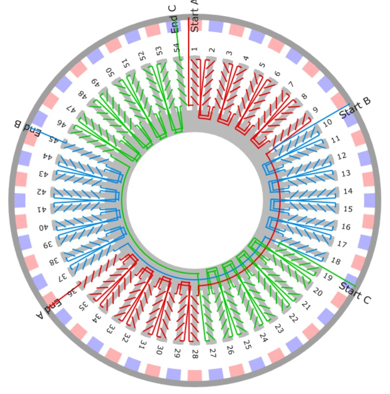

Falls Experten zum Silence 01/ MO dieser Diskussion folgen: Hat der Motor (bei 52 Magneten) 54 Spulen und würde dann so schematisiert? Viele Grüße
die Motoren sind ja so gebaut, dass sie Schalt-(Rechteck-)Controller (ohne Sinus) genauso ansteuern können, wie (moderne) Sinus-Controller. Wie Peter51 schon schrieb: - mit Hallsensoren -, damit es von Drehzahl Null an (mit beiden Arten) vernünftig funktioniert. Du kannst Deine Vorstellung von Normung ja in China einreichen, wenn Du überzeigt bist, dass es die Elektromobilität beflügeln würde.
Mir wäre schon eine Definition lieb, die Werte-Nennung wie mal -60° und mal +300° vereinheitlicht.

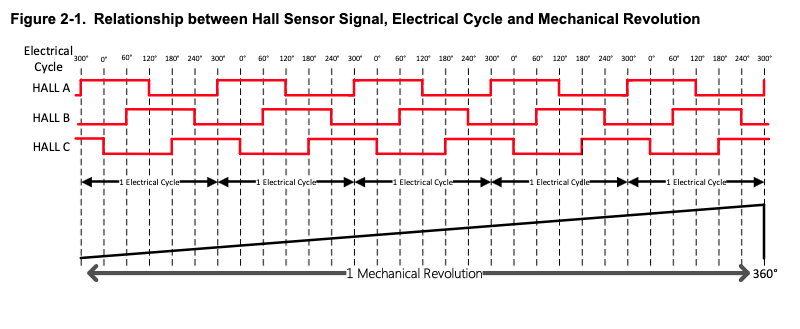

Ich "meine" einfach nur die Einstellung Hall-Shift-Angle.Peter51 hat geschrieben: ↑Mo 13. Mär 2023, 07:22Nun, du meinst Standard-Controller. Die haben 6-fach Kommutierung (Stromwendung). Unsere Sinus-Controller arbeiten mit Hallsensoren oder Sin/Cos Encoder und FOC - feldorientierte Regelung. Und diese Regelung muß den Statorwiderstand Rs, die Längsinduktivität Ld sowie Querinduktivität Lq kennen. Entweder die Daten sind bekannt oder der Controller sollte sie per Autotuning einlesen können. Es gibt auch Controller (Frequensumrichter) die ohne Hallsensoren oder Sin/Cos Encoder auskommen.
Hier im verlinkten PDF ist im Kapitel 2.1 gut dargestellt wie die Auswertung der Hallsensoren läuft.
https://ww1.microchip.com/downloads/en/ ... 03453A.pdf
Relationship between Hall Sensor Signal, Electrical Cycle and Mechanical Revolution
"Electrical Cycle" ist nicht gleich "Mechanical Revolution".
Deshalb kann man sich nicht auf die Polpaare bzw. die umlaufenden Magneten beziehen.
Die Hallsensoren geben bei modernen Motoren nur eine mehrfach wiederholende Sequenz pro Umdrehung an den Motor weiter.
Es ist bei "unseren Motoren" nicht möglich die Stellung des Rotors (auf 360 Grad Achsumdrehung bezogen) zu messen.
Es geht um die Messung innerhalb des elektrischen Zyklus (klingt blöd in deutsch).
@Didi
Es wäre nett, wenn du sachlich bleibst. "Du kannst Deine Vorstellung von Normung ja in China einreichen, wenn Du überzeigt bist, dass es die Elektromobilität beflügeln würde."?
Lies was ich geschrieben habe: deine Darstellung von 360 Grad Achsumdrehung ist bei mehrpoligen BDLC Motoren irreführend bzw. falsch.
Oder reden wir aneinander vorbei? Dann aber bitte sachlich und nicht so kindhaft.

Ein Bild vom Motor wurde hier gepostet: viewtopic.php?f=128&t=23738&p=224901&hi ... or#p224901.didithekid hat geschrieben: ↑Mo 13. Mär 2023, 07:29.....
Wenn ich mich nicht verzählt habe, hat er 32 Magnete bei 36 Spulen.
edit: wahrscheinlich gehört der abgebildete Motor aber zum Sevcon Controller. Im Sevcon sind 16 Polpaare eingetragen, beim Votol dagegen 26.
Zuletzt geändert von Gerold am Mo 13. Mär 2023, 14:20, insgesamt 1-mal geändert.

Rotorumdrehung und elektrisches Zyklussignal???
Ich hatte versucht "Electrical Cycle" ist nicht gleich "Mechanical Revolution" sinnvoll zu übersetzen.
Geradeaus übersetzt wird "Electrical Cycle" zu "elektrischem Zyklus". Was schon blöd klingt, aber nicht dem entspricht, was Du daraus gemacht hast.
Zitiere doch bitte richtig. Ein Zitat ist was jemand gesagt hat. Was man versteht nennt sich Interpretation.
In vielen Erklärungen zu der Blockkommutation wird von einem einpoligen Motor ausgegangen. Dann bezieht sich ein "Hallzyklus" auf 360 Grad bzw. eine Rotorumdrehung. Man kann also die Position des Rotors in einem 60 Grad Raster messen bzw. feststellen.
Moderne Motoren sind aber mehrpolig und dadurch wiederholt dieser Hallzyklus (du darfst es gern besser übersetzen) wie in der angefügen Grafik mehrfach pro Umdrehung. In dem Beispiel genau 5 mal. Dadurch lässt sich in diesem Beispiel eben nicht mehr die absolute Position des Rotors bestimmen. Ich bekomme hier 5 Möglichkeiten für die gleiche Hallsensorkodierung. Dem Controller ist es egal. Der steuert den Motor wie gewohnt an und der Motor dreht im Beispiel um den Faktor 5 langsamer als ein einpoliger Motor. Man erreicht dadurch ein höheres Drehmoment und spricht dann von eRPM (eRPM=RPM*Pole Pairs).
Wozu muss man das wissen? Der Controller muss in dem Beispiel mit einer 5 fach höheren Frequenz arbeiten, als bei einem einpoligen Motor um die gleiche Drehzahl zu erreichen.
Das lässt sich nicht endlos steigern. Spätestens beim Thema Field Weakening sollte man berücksichtigen, dass jeder Controller eine max. eRPM hat.
