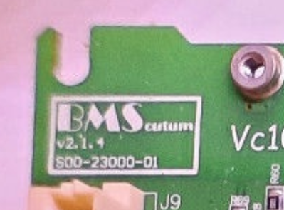

Das mit den verschiedenen Versionen klingt plausibel.
Das findet sich auch auf der Platine:
Allerdings sagt es nichts darüber aus, ob zwischen den Versionen auch irgendwas für uns relevantes geändert wurde.
Immerhin noch ein Puzzlestück.
