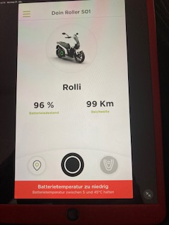

Seit dem letzen App Update kam beim ausschalten dieser, die Meldung: Die Temperatur in der Garage beträgt +10Grad!
Hat das bei euch auch schon einer gehabt???

Ich war gar nicht bei meinem Roller und bin auch nicht gefahren!
Beim kontrollieren mit der App, kam dann beim ausschalten dieser, diese Meldung in rot!
Mein Roller steht schon 3 Monate mit monatlicher Ladung!
Lg Manfred77

Was meinst Du mit "ausschalten"?
Vermutlich schaltest Du per app den Roller an und dann wieder aus, um die Daten zu aktualisieren?
Was zeigt die App denn unter "technische Daten" für Temperaturen an?
Manchmal stimmen die nicht wegen irgendwelchen Aktualisierungsproblemen, wenn ich mich nicht täusche, wird da dann teilweise "0°C" angezeigt.
Die von Dir gezeigte Meldung hatte ich nach meiner besten Erinnerung auch schon mal im letzten Winter, da hatte der Akku aber tatsächlich unter 0°C.
Patrick
Patrick

Die Batterietemperatur zeigt laut App +10 Grad an!
Lg Manfred77
Lg Manfred77
