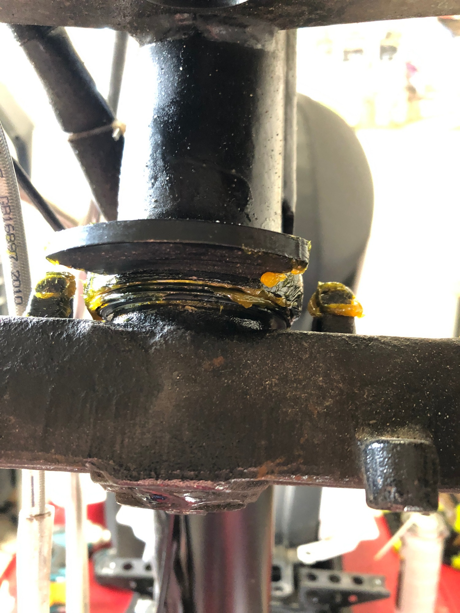

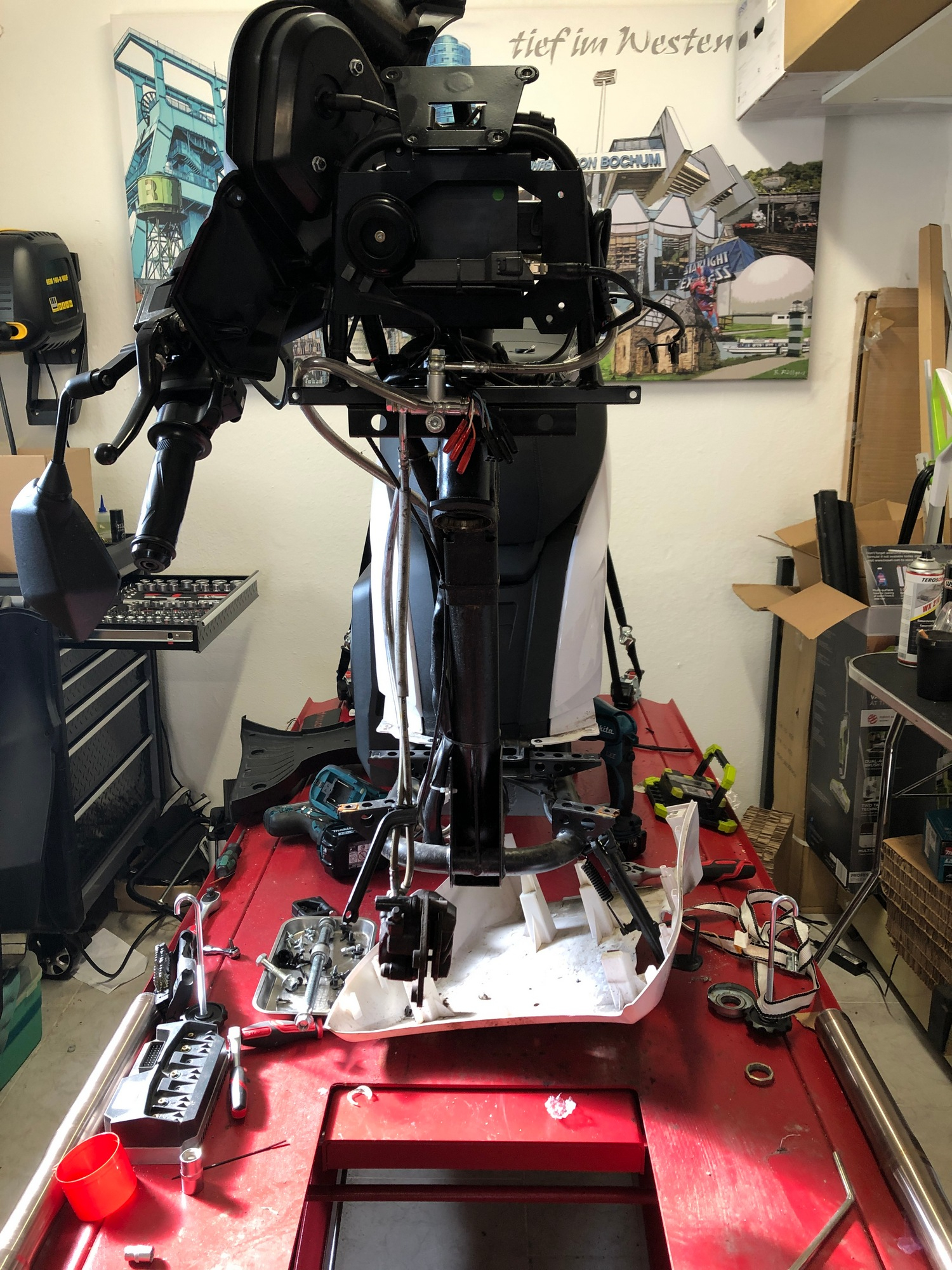

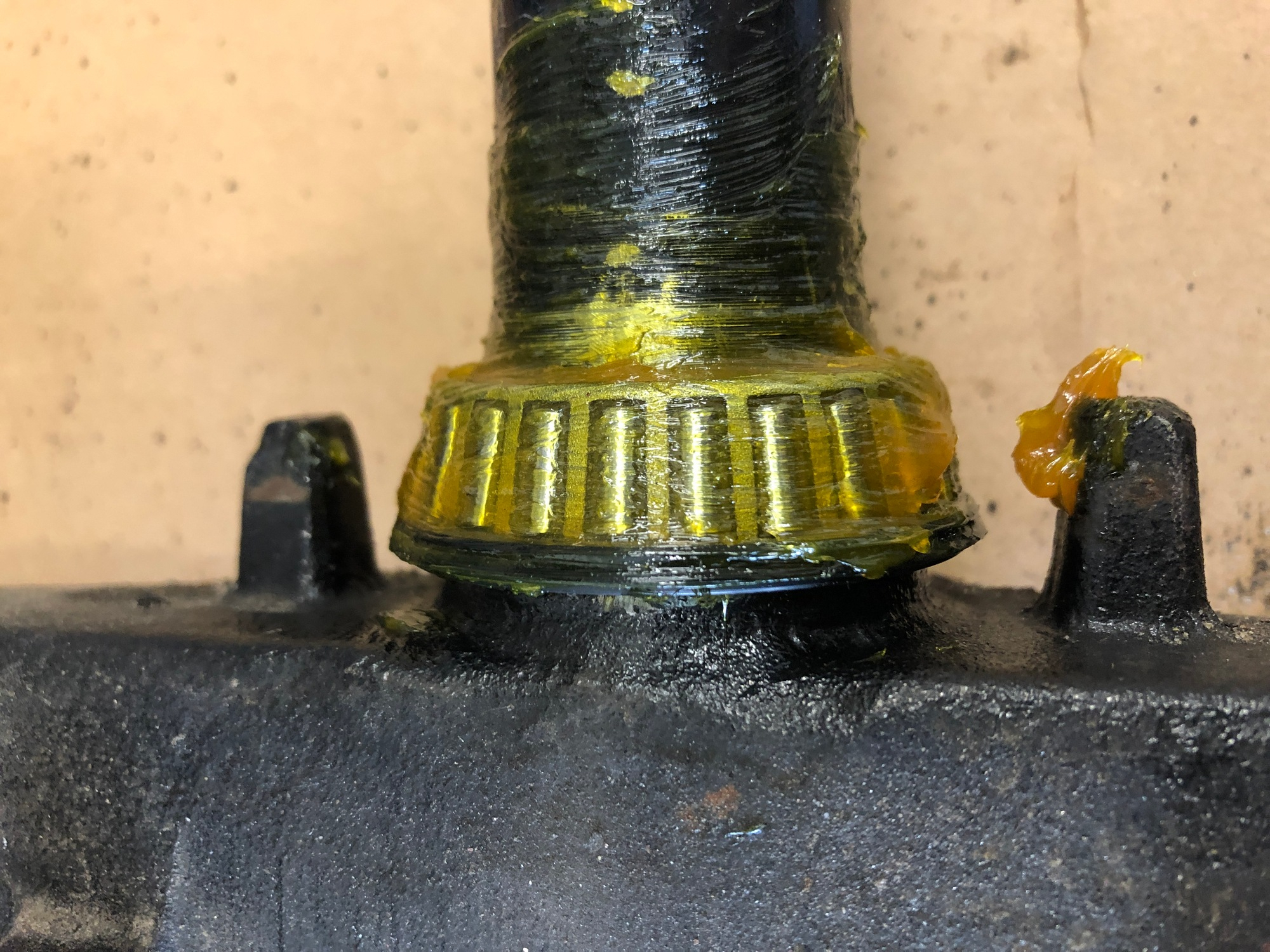

Wer mal sehen möchte wie es aussieht wenn das Lager erneuert wird

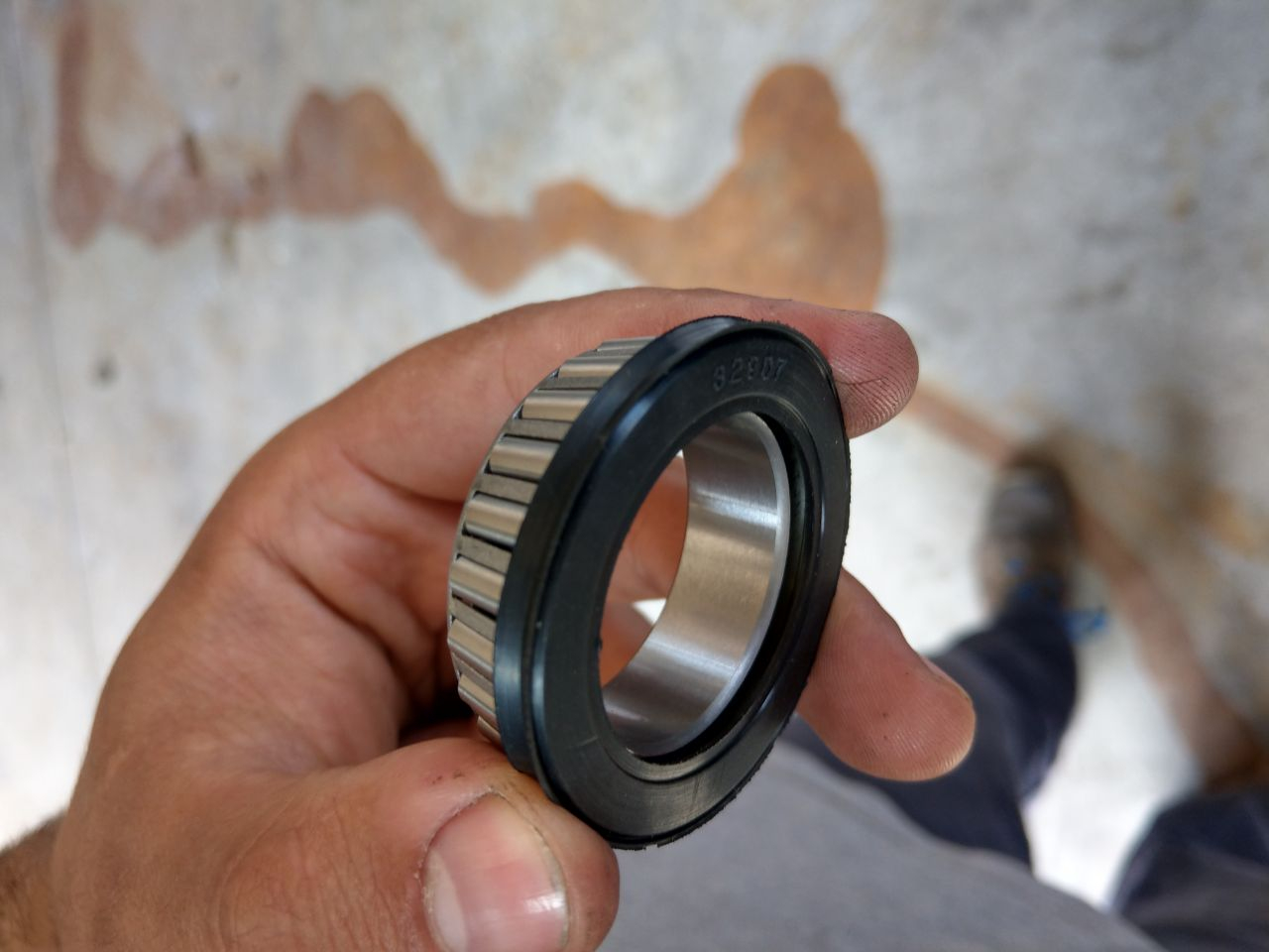

und so sieht es dann mit Dichtring am unteren Lager aus
ach ja den Dichtring gibt es bei Silence nicht als Ersatzteil, habe ich auf meine Kosten besorgt

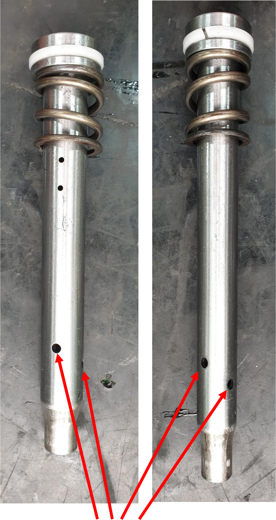

Falls nicht, bietet Silence ein Upgrade im Rahmen der Garantie an. Ich habe das vor kurzem bei meiner S01 machen lassen und es ist viel besser als vorher.
Ich habe bereits eine erste Prozedur durchführen lassen, bei der der Mechaniker 105 cm³ SAE20 in jeden Schlauch gefüllt hat.
Jetzt habe ich 135 cc SAE15 auf jeder Seite und die Löcher der Innenrohre wurden vergrößert (von Durchmesser 4 auf 5).
Das Verhalten ist viel besser und passt gut zu den SporShock EMC, die ich auch am Heck habe. Die Front klebt besser auf der Straße und verursacht viel weniger Stöße in den Armen, auch wenn die Gabel nicht die Ohlins-Gabel von Fabio Quartararos Bike ist :^)

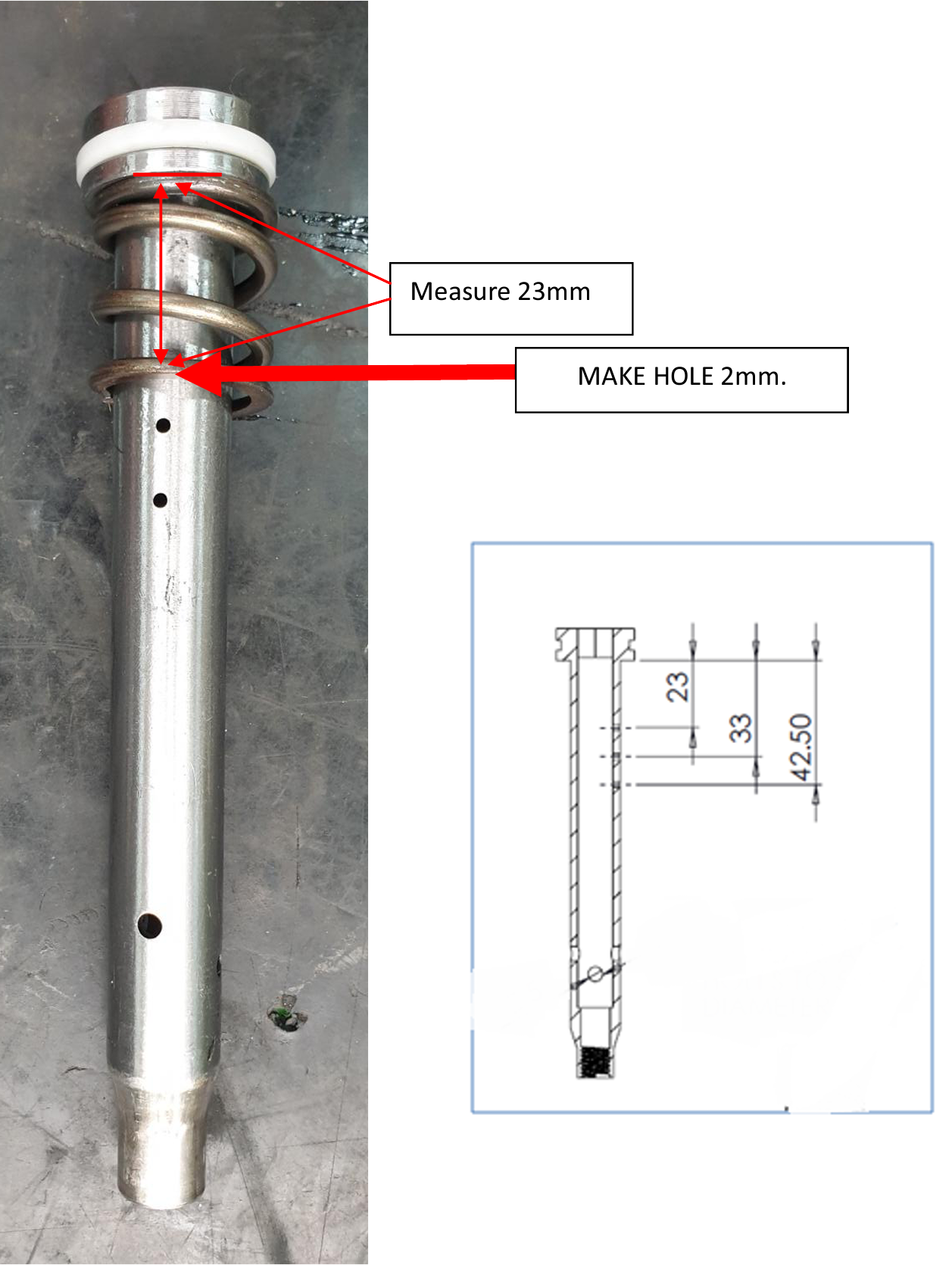

- Manfred 77
- Beiträge: 366
- Registriert: Fr 8. Mär 2013, 08:55
- Roller: Silence S01
- PLZ: 8380
Re: Lenkkopf knackt
Hi!

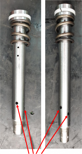

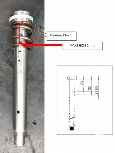

Für Bastler um den Federkomfort der GABEL zu verbessern! Habe ich aus einem Silence Forum.
Ein drittes 2 mm Loch bohren. siehe Skizze
Und die unteren Löcher von 4mm auf 5mm öffnen.
135ml SAE 15 Gabelöl pro Federbein einfüllen und wieder zusammen bauen!

Das wird zwar mit dem Knacken wenig zu tun haben, aber mit dem Federungskomfort.Manfred 77 hat geschrieben: ↑Do 1. Jul 2021, 00:48Hi!
Hast Du das evtl. bereits umgesetzt und kannst über die Auswirkung berichten? Mir fehlen leider die Werkzeuge, um das auszuprobieren.

Lieber David!
Ich kann lesen und ich weis das es in diesem Fred um das Lenkungslager geht! Bitte!
Aber da auch schon einige Beiträge auch von der Federgabel vorhanden sind, habe ich keinen neuen Fred aufmachen wollen!
Ich habe die Federgabel noch nicht umgebaut, werde es aber demnächst in Angriff nehmen und werde berichten.
Wenn wer wirklich Interesse hat die Federgabel umzubauen, dem kann ich die vollständige Reparaturanleitung, die 2 Fotos sind nur ein Auszug davon, zukommen lassen.
Lg Manfred
