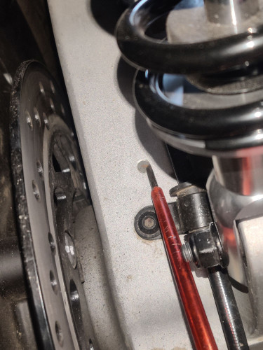

Wenn ihr genau von oben auf die Aluseite des Seitenarms schaut... bei mir sind dort Bohrungen, die aber dicht geschmiert zu sein scheinen. (neben den Halterungen der Bremsleitung, sind im letzten Bild von wrmueller sichtbar wenn man reinzoomt.)
Ist das bei allen so? Vielleicht sind das Standard Bohrungen für eben so ein Schutzblech. Ich sehe das aber auch so, daß die Wirkung für das Akkufach gleich null sind, auch wenn es toll und original aussieht, da es vorne nicht weit genug herunterreicht.
kennt jemand eine Adressen wo sich sowas bestellen lässt? Ich habe nix gefunden.
Und vielen Dank an wrmueller... das Teil sitzt bombe fest und passt super.

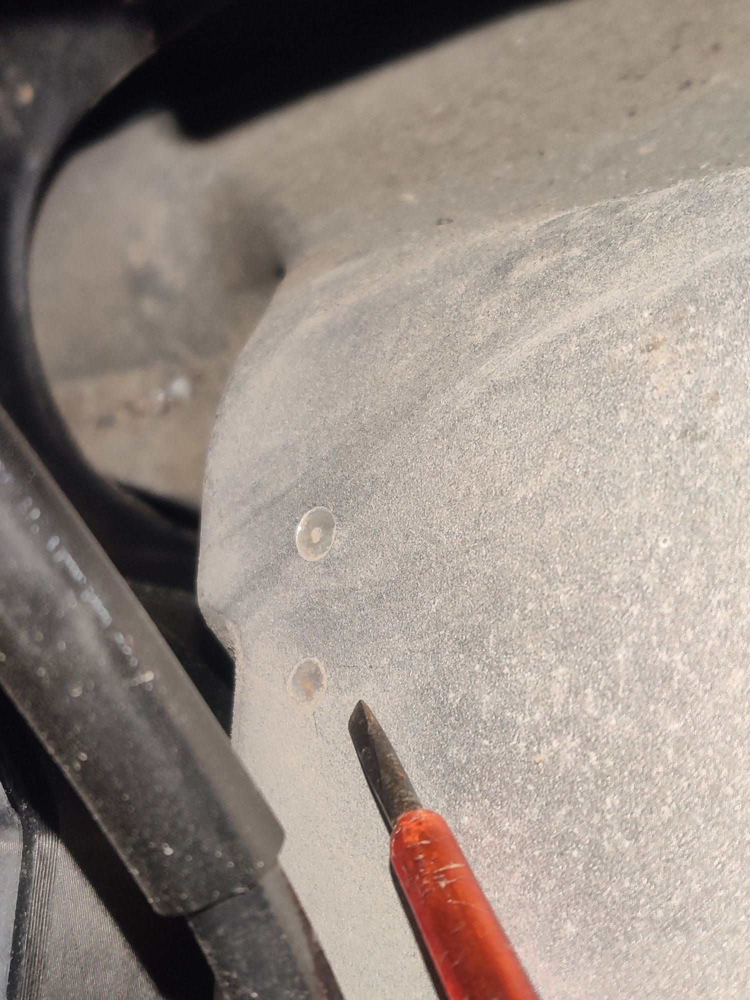

Habe gerade an meinem S01 noch einmal das Schwingengrhäuse angeschaut.
Tatsächlich sind die Bohrungen / Gewinde vorhanden. Verschlossen mit einem weichen gummiartigen Material.
Stellt sich nur noch die Frage wo bekommt man die Befestigungsteile her.
Grüße WR
