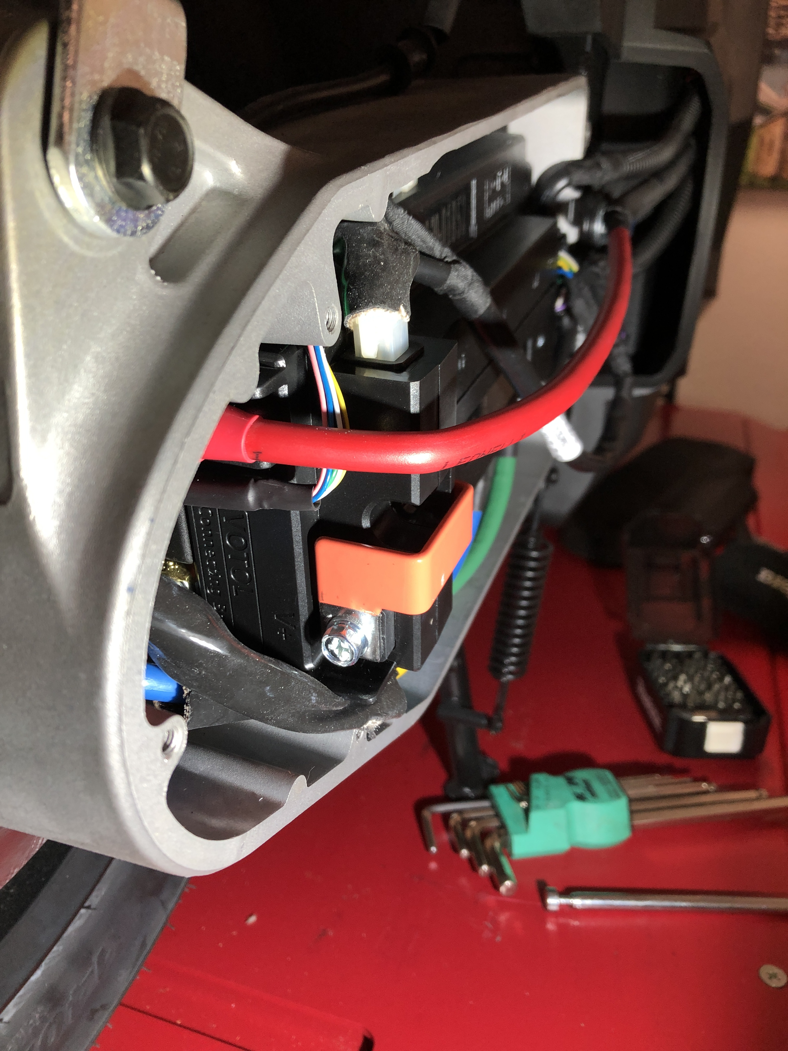

Hier noch ein wenig Futter,
Gruß Frank
Gruß Frank

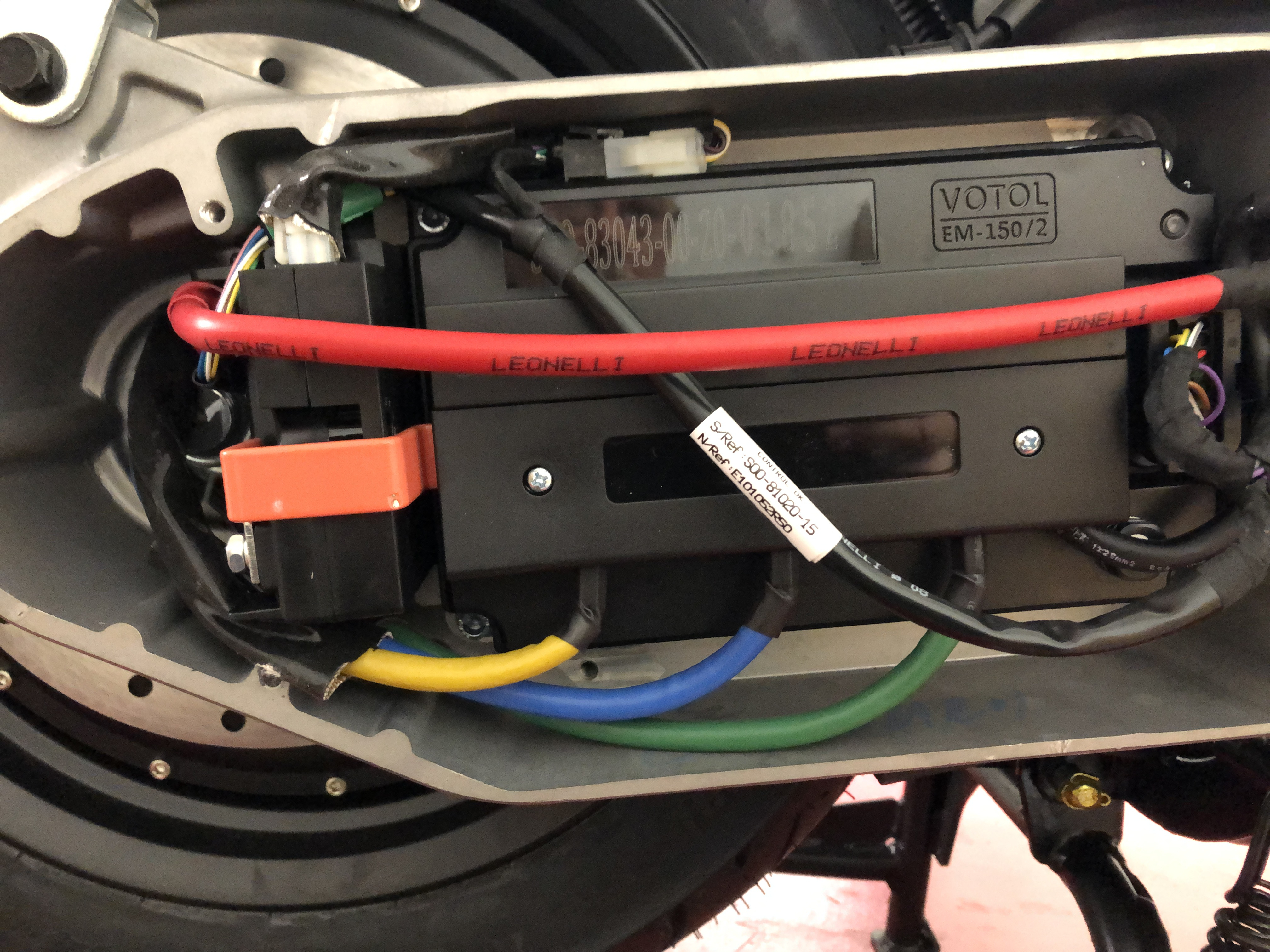

Hinten steht "Connecting Box" drauf (von Votol), mit einer Stromschiene, die mit V+ gekennzeichnet ist und zum Controller geht. Demnach müsste das rote fette Kabel von Batterie Plus kommen, und in der Box drin der Schütz sein?
Um die 4 Signalkabel gehen da auch rein, was 2 für den Schützstrom sein sollten, und zwei ggf. für einen Auxkontakt, der zusammen mit einem voll geschlossenen Schütz zu geht und dem Fahrzeug-Steuergerät die korrekte Funktion vom Schütz bestätigt. Oder zwei Überbrückungskabel über den Plus-Schütz zum Vorladen der Eingangskondensatoren vom Votol, bevor der Schütz möglichst lastarm schließt.

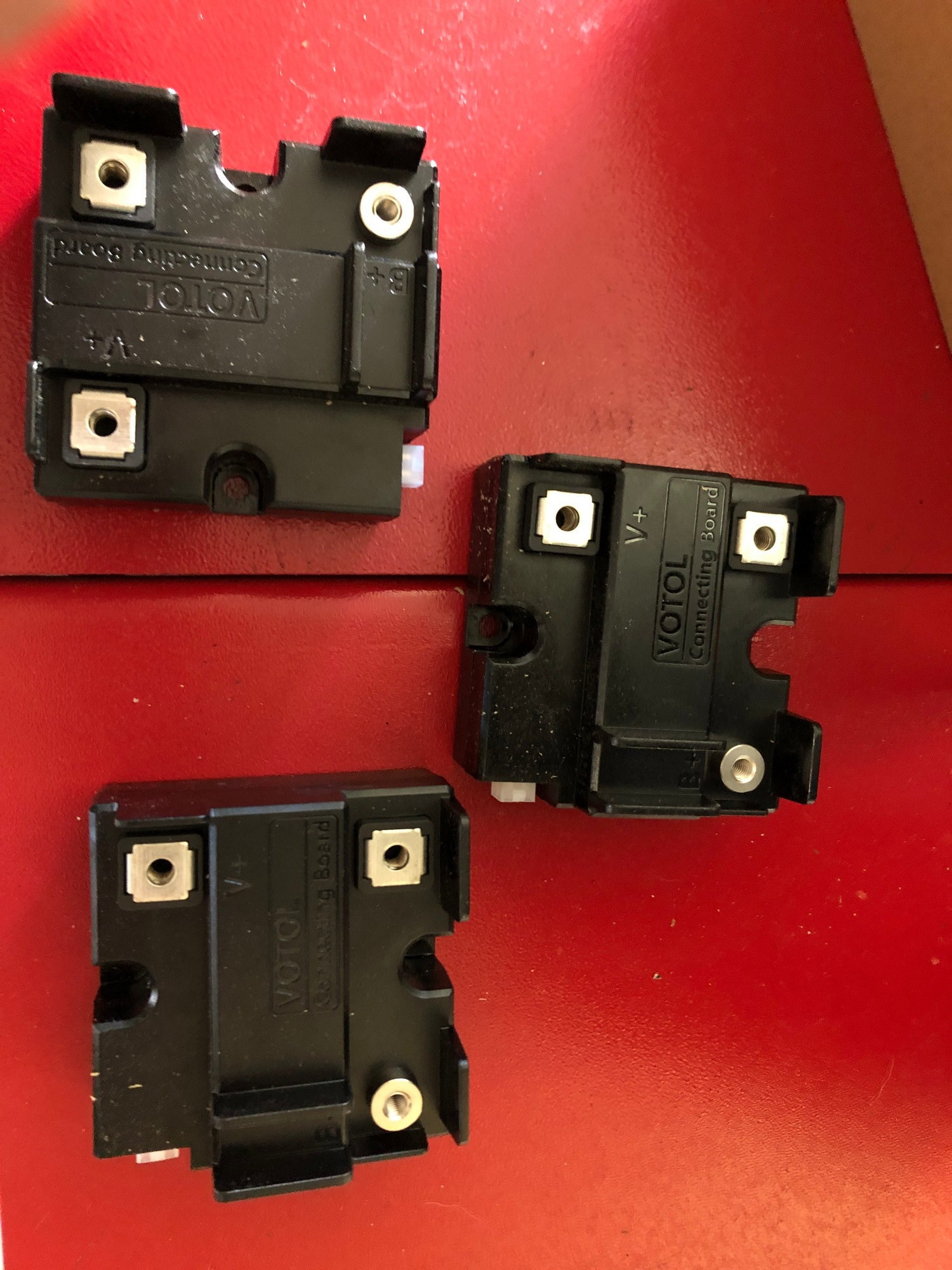

So sieht das Schütz ohne Steuerung aus
