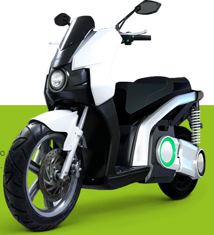

Ich habe das Thema in drei spanischen Telegram-Gruppen und in vier Facebook-Gruppen gepostet. Ich berichte.
Bekommt der S01 ein neues Design?
https://www.trankvile.de/Silence-S0
- Norbert
- Beiträge: 3421
- PLZ: 22307
- Tätigkeit: E-Ing.
Re: Akkuwinterbetrieb
Moin,
spiegele das Bild mal im Grafikprogramm Deiner Wahl und vergleiche dann mal...
Gruß,
Norbert

- davidflorian
- Beiträge: 1690
- PLZ: 22927
- Wohnort: Großhansdorf
Frohes Neues Norbert,
stimmt! Das war meine optische Täuschung.
Danke
David
Danke
David
Guten Abend David,
Ich denke, dies ist einer der ersten Prototypen des S01.
https://www.youtube.com/watch?v=EA1i79kxkDU
Ronan
- Norbert
- Beiträge: 3421
- PLZ: 22307
- Tätigkeit: E-Ing.
Jepp, das ist ja auch kein reales Photo sondern 3D gerendert.
Warum auch immer Alex das auf seiner HP hat, dann auch noch gespiegelt...
