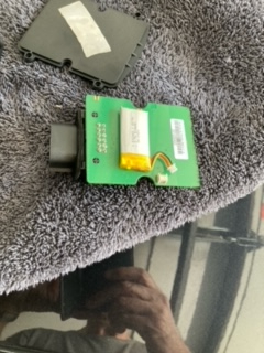

Hallo allerseits,
und nochmals danke für die tipps.
Heute konnte ich mein Mò zerlegen und kann bestätigen, dass es mit dem Telemetriemodul AT403 v1.0 ausgestattet ist. (sehr ähnlich dem AT402 aus dem oben geposteten Handbuch von Rudi Latros). Die SIM scheint richtig eingelegt zu sein und ist auf jeden Fall bewegungsfest mit der Platine verklebt. Es leuchtet nie eine LED auf, egal ob der Roller aus oder an ist, also denke ich, dass das Modul defekt ist oder nicht von der Batterie des Rollers mit Strom versorgt wird.
Ich hoffe, der Händler ruft mich bald an, um das Problem zu beheben ...
Flavio
Flavio

Re: Keine Verbindung mehr zum Seat Mo
Hi popeye,
da du scheinbar auch ganz gerne bastelst, kannst du vielleicht noch zwei Dinge probieren: 1.) Lege mal eine "Betriebs"spannung zwischen +5V und +60V direkt an den entsprechenden Pins des Moduls an - tun dann die LEDs was? 2.) Miss doch mal nach, ob der kleine Pufferakku auf dem Modul voll (ca. 3.7V) oder leer ist.
Vielleicht vorher ne Portion Spinat
@Gerold hat ja etwas weiter oben schon vermutet, dass es an der Stromversorgung liegen könnte.
