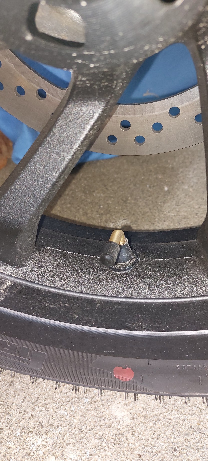

Ich glaube nicht, dass das ein Problem ist. Da kann man nicht viel falsch machen. Mir erklärte man mal, die Reifen hätten eine Markierung, wo sie ein wenig mehr Gewicht haben, und das gehört dann gegenüber vom Ventil, weil dessen Massen auch eine Unwucht erzeugen. Vermutlich wäre es auch eine gute Idee, den Druck wieder abzulassen und den Reifen auf der Felge weiterzudrehen (mit genug Montagepaste). Da gibt es bestimmt irgendwo ein Optimum.

Da ich zeitweise über 40000 km im Jahr Motorrad gefahren bin, wechsle ich meine Reifen seit über 10 Jahren selber. Der gelbe oder rote Punkt zeigt die leichteste Stelle am Reifen, die nach der Fertigung vom Hersteller ermittelt wird. Motorradreifen auf der Felge drehen, das schafft du nicht, außer du demontierst ihn einseitig und drückst die andere Seite ins Tiefbett.

Hallo,Pfriemler hat geschrieben: ↑Mo 16. Mai 2022, 17:44Ich glaube nicht, dass das ein Problem ist. Da kann man nicht viel falsch machen. Mir erklärte man mal, die Reifen hätten eine Markierung, wo sie ein wenig mehr Gewicht haben, und das gehört dann gegenüber vom Ventil, weil dessen Massen auch eine Unwucht erzeugen.
Der Punkt ist der leichteste Teil des Neureifens und sollte an die Stelle des Ventils. Wurde am Anfang dieses Beitrags auch schon mal geschrieben.

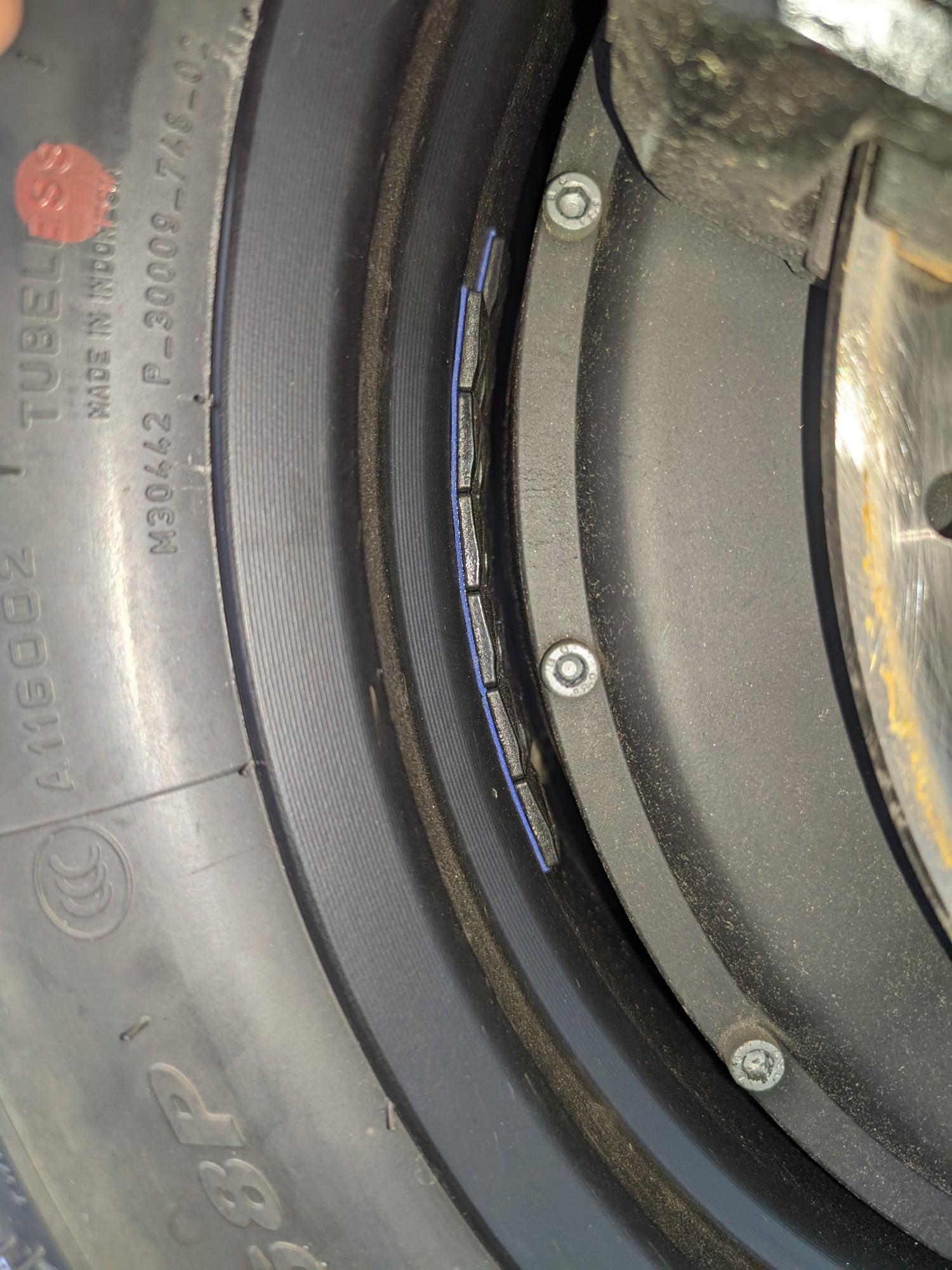

Bei mir sind nun auch beide Räder gewuchtet, mein Händler hat erst vorgestern den Adapter fürs Hinterrad bekommen.
Am Hauptständer bei Vollgas ruppelt es immer noch ein bisschen, aber um Welten weniger als zuvor. Beim Fahren merkt man halt noch das harte Fahrwerk, aber die Effekte der Unwucht sind komplett weg - fährt sich gleich wie ein komplett anderes Fahrzeug!
Als nächstes werd ich noch den hinteren Dämpfer tauschen, sobald die Förderung am Konto ist.
Hier noch ein Foto von den Wuchtgewichten hinten, da haben sie ordentlich was reingeballert. 2 Reihen á 6 Gewichte, wenn ich das richtig erkenne.
