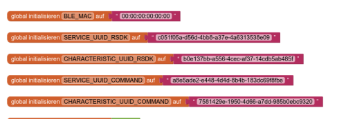

Hast Du irgendetwas an den UUIDs verändert? Die müssen so aussehen, wie hier dargestellt ist:
Ohne Sim-Karte startet das Astra Modul nicht, eventuell reicht dafür aber auch ein Stück Pappe. Verbindung zur App geht ausschließlich über BLE.

Naja, ist irgendwie nicht so ganz selbsterklärend, also habe ich oben bei BLE_MAC die MACAdresse vom Astra eingetragen. Den Rest habe ich so gelassen.

Dann ist das wohl mein Fehler. Hatte das ja schon geahnt. Das lässt sich fixen. Bleibt also die Frage wo die BLE_MAC eingetragen werden muss. Habe ich das auch falsch interpretiert?
Auf jeden Fall vielen Dank.

Die BLE_MAC kommt hier hinein:
