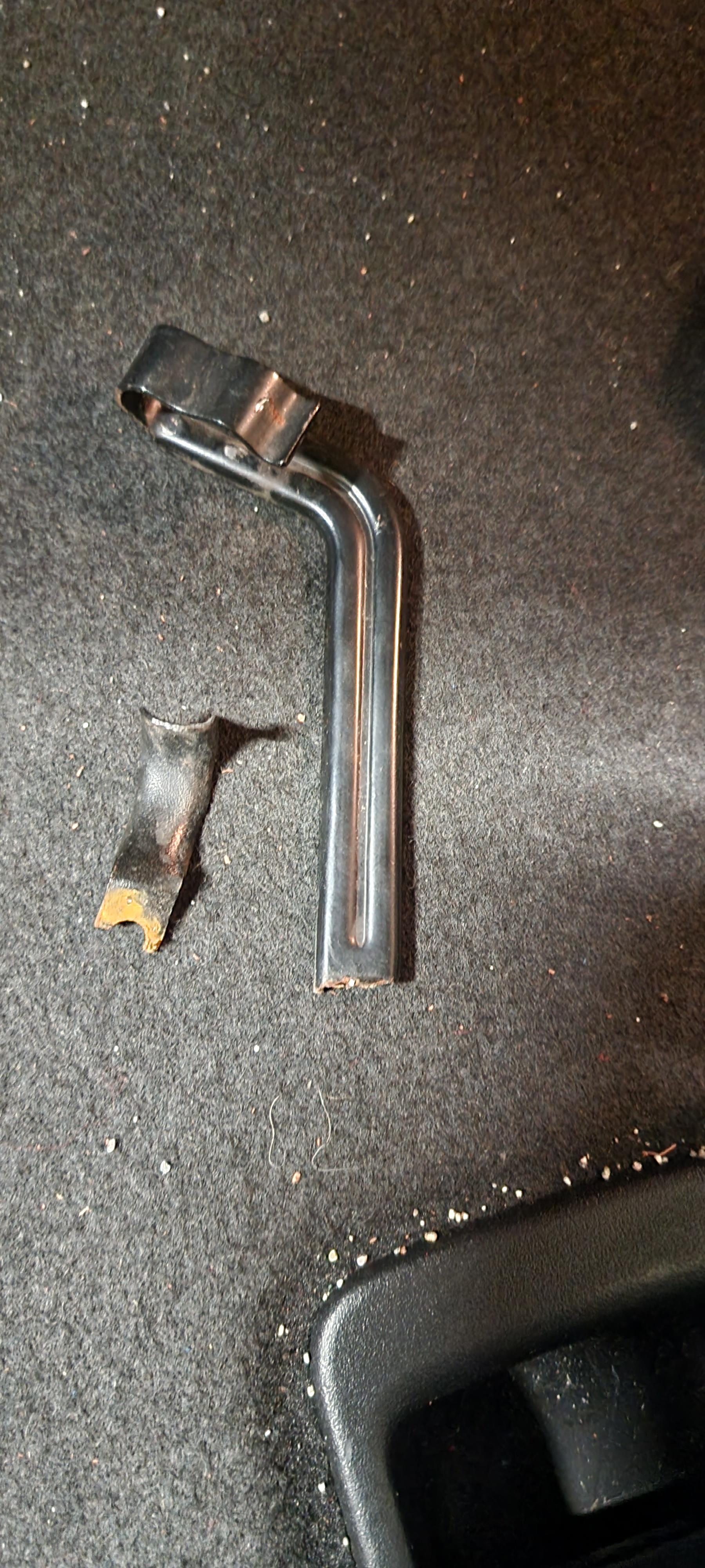

9300km auf der Uhr
Teile von der vorderen Bremsleitung Halterung
