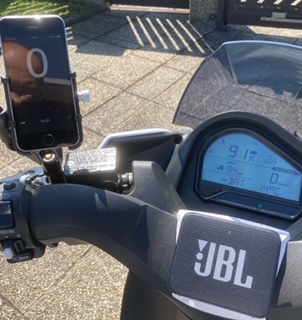

Hab bis zur eventuellen Lösung des Problemes ein bisschen gebastelt!
Altes IPhone - Tacho GPS App, kann gleichzeitig als mp3 Player benutzt werden,
und kleiner Bluetooth Verstärker, und falls es mit der Spannnug eng wird - 2 USB Buchsen haben wir auch um die Geräte zu versorgen!!!!
Manfred77

Sieht cool aus, Manfred - und die App zeigt die Geschwindigkeit zuverlässig an? Würde mich interessieren... LG MarkusManfred 77 hat geschrieben: ↑Fr 23. Apr 2021, 10:52Altes IPhone - Tacho GPS App, kann gleichzeitig als mp3 Player benutzt werden,
und kleiner Bluetooth Verstärker, und falls es mit der Spannnug eng wird - 2 USB Buchsen haben wir auch um die Geräte zu versorgen!!!!![]()
