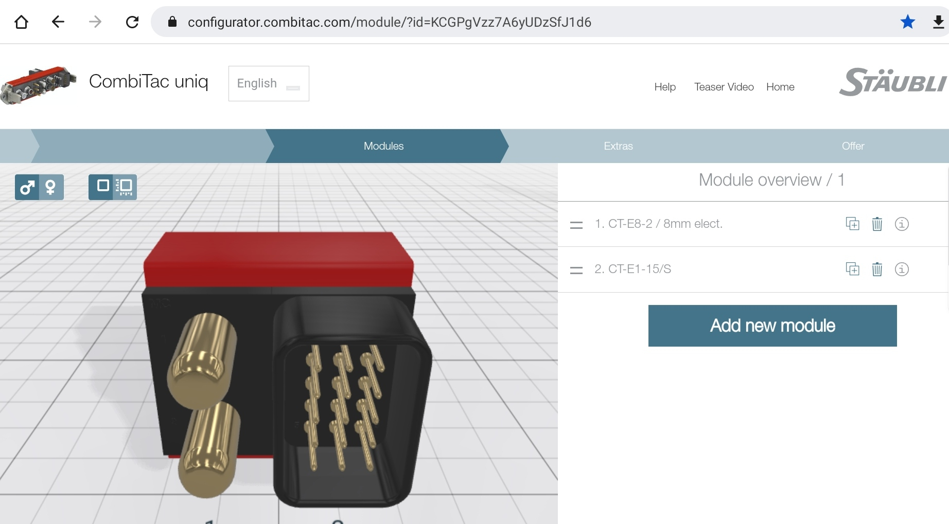

Hi Leute, hat sich schon jemand mit Norberts Stecker (Danke Norbert!!) einen Inverter gebastelt? Mich würde interessieren, ob jemand ein Gerät empfehlen kann. Ich hab im Auto seit Jahren einen 12V-China-Inverter, mit dem bin ich soweit zufrieden. Die Bewertungen der in Frage kommenden Inverter im Leistungsbereich 3000W und 48V bzw. 60V bei Amazon sind durchwachsen. Man liest, dass manche als "Reiner Sinus" angegebenen, gar keine Sinus-Wechselrichter sein sollen usw. 48V oder 60V ist auch fraglich, denn die Dinger haben teilweise Unterspannungsschutz eingebaut, das würde dann ja für das 48V Modell sprechen, oder seht ihr das anders?
