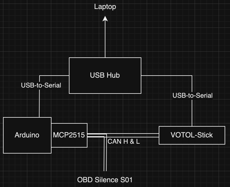

Versuchsaufbau:

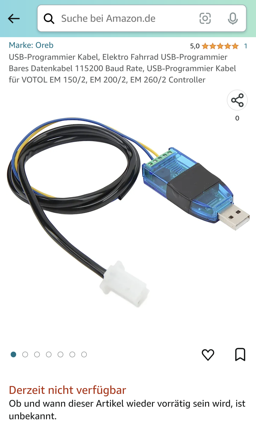

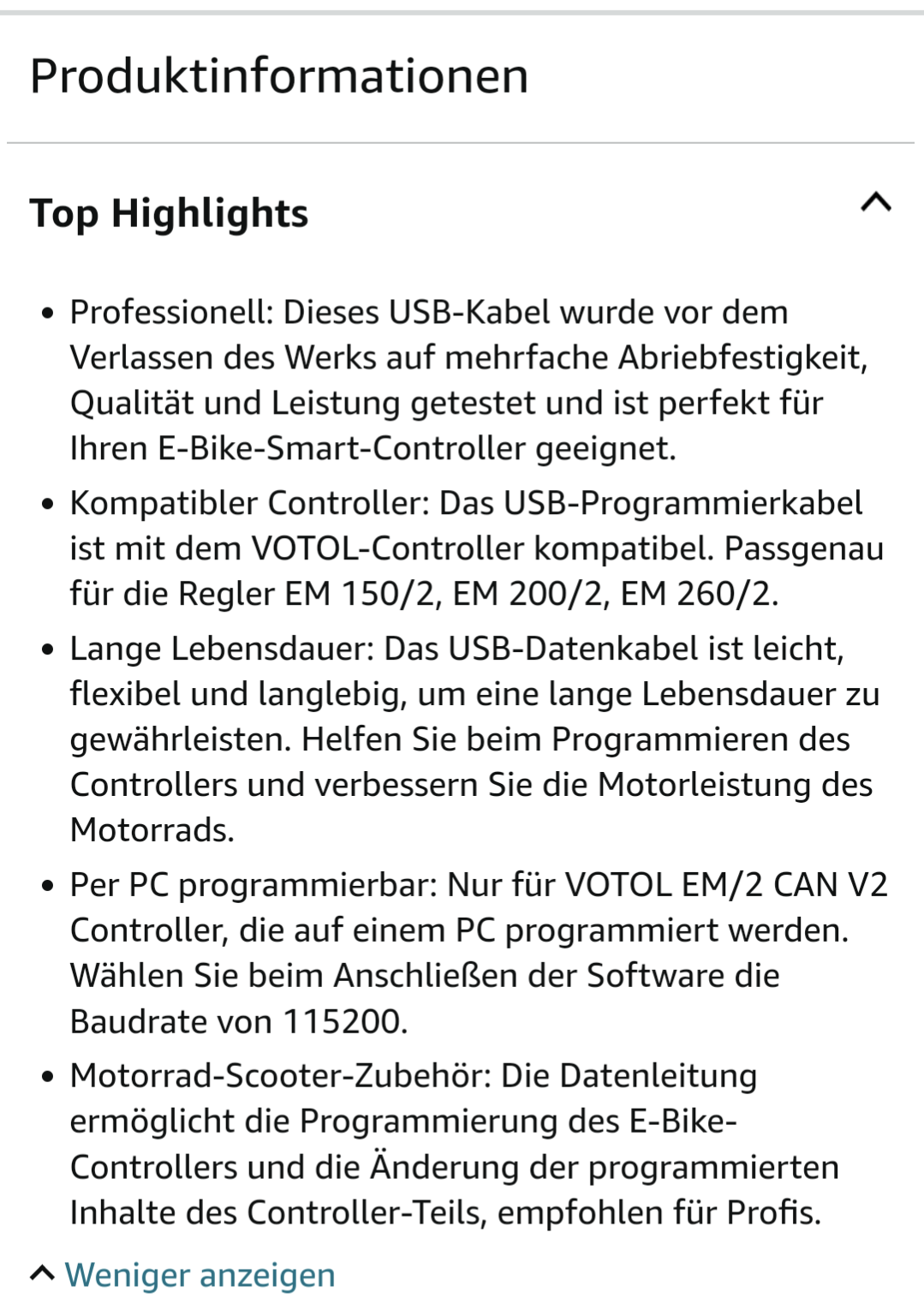

Also bei meinem Adapter war ganz klar "für EM150/2" in der Beschreibung, mit dem Hinweis: "Nur für VOTOL EM/2 CAN V2 Controller, die auf einem PC programmiert werden. Wählen Sie beim Anschließen der Software die Baudrate von 115200."
Und bei meinem scheint es sich um genau das gleiche Modell wie von @SpeedCore zu handeln.
Dieser Stick funktioniert - genau wie bei @SpeedCore - leider trotzdem nicht! :?

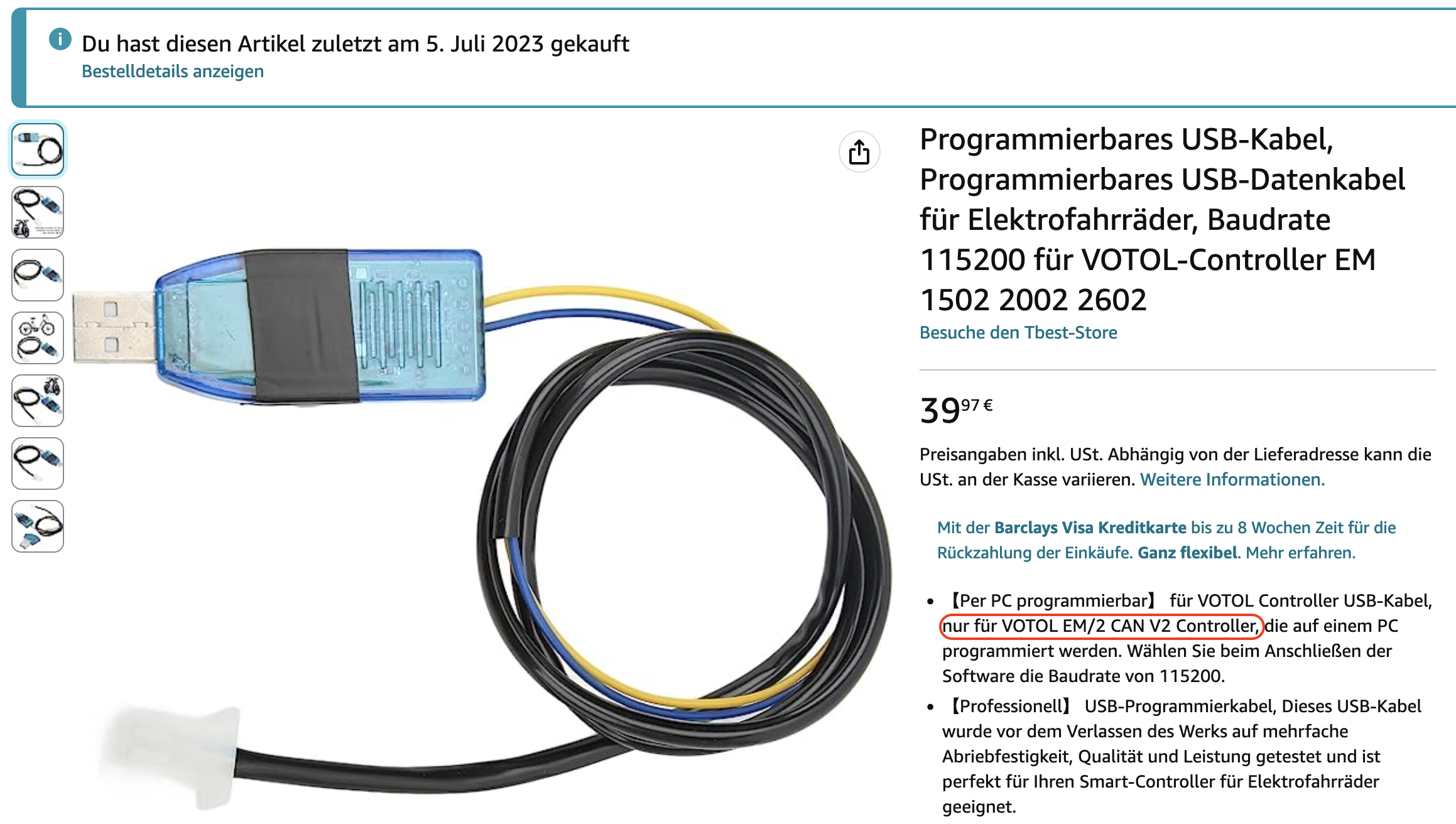

Auch bei mir ganz klar V2 im Angebotstext:
Was natürlich schon sein könnte, dass vermeintlich gleiche Sticks (weil gleiche Hardware) unterschiedlich geflasht wurden und somit andere (In-)Kompatibilitäten haben. Ein Kreuztest wäre jetzt echt interessant - also ob einer von unseren nicht-funktionierenden Sticks bei jemandem mit einem funktionierenden Setup funktioniert und umgekehrt.
