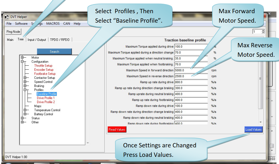

In https://www.thunderstruck-ev.com/images ... torial.pdf befindet sich ein Tutorial über die DVT Software. Zur Anpassung der Profilparameter ist dort folgendes Image abgebildet:
wobei beim Silence im Basline Profile die Parameter für den Sport Modus eingetragen werden. Drive Profile 1 und 2 werden für den City/Eco-Modus verwendet.

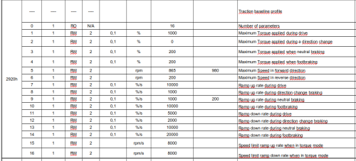

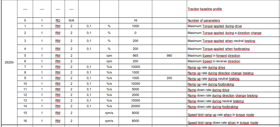

In diesem Bild sind in der drittletzten Spalte die Werkseinstellung meines Rollers abgebildet, die vorletzte Spalte zeigt mein Änderungen.
Die 2920.5 habe ich wie @Klaona auf 980 rpm erhöht, und in der 2920.8 die Reku herabgesetzt. Die OBD-Warnleuchte (Motorwarnleuchte) ist in den letzten 3 Jahren nach der Änderung noch nicht angesprungen.

Hallo Gerold!Gerold hat geschrieben: ↑Di 22. Okt 2024, 12:50In https://www.thunderstruck-ev.com/images ... torial.pdf befindet sich ein Tutorial über die DVT Software. Zur Anpassung der Profilparameter ist dort folgendes Image abgebildet:

Auch wenn ich glaube du meinst das Register 2920.9 mit deiner Rekuperationsherabsetzung auf 200, sicherlich ein Tippfehler mit der 8.
ABER, viel wichtiger: meiner Erfahrung nach meint "ramp up rate during neutral breaking", also dieses Register 29xx.9, nicht die Stärke der Rekuperation sondern viemehr die Reaktionsschnelligkeit mit der die Reku anspringt.
Ich hatte nämlich genau mit diesem Register (29xx.9) experimentiert und bin fast verzweifelt da sich die Reku in der Stärke nicht änderte, wohl aber die "Reaktionszeit". Man kann damit sozusagen eine Verzögerung des Bremseintritts oder auch Reku-Eintritts erreichen.
Dann bekam ich glücklicherweise den Tip die Stärke der Reku läge im Register 29xx.3 (in allen 3 modi gleich) "maximum Torque applied when neutral breaking". Wobei dieses "neutral breaking" der normale Schiebebetrieb ist, wenn man das Gas wegnimmt sozusagen.
Damit hat es dann geklappt. Ich wollte nämlich die permanent maximal einsetzende Reku im Sportmodus dämpfen was mir mit diesem 29xx.3-Register gelungen ist.
