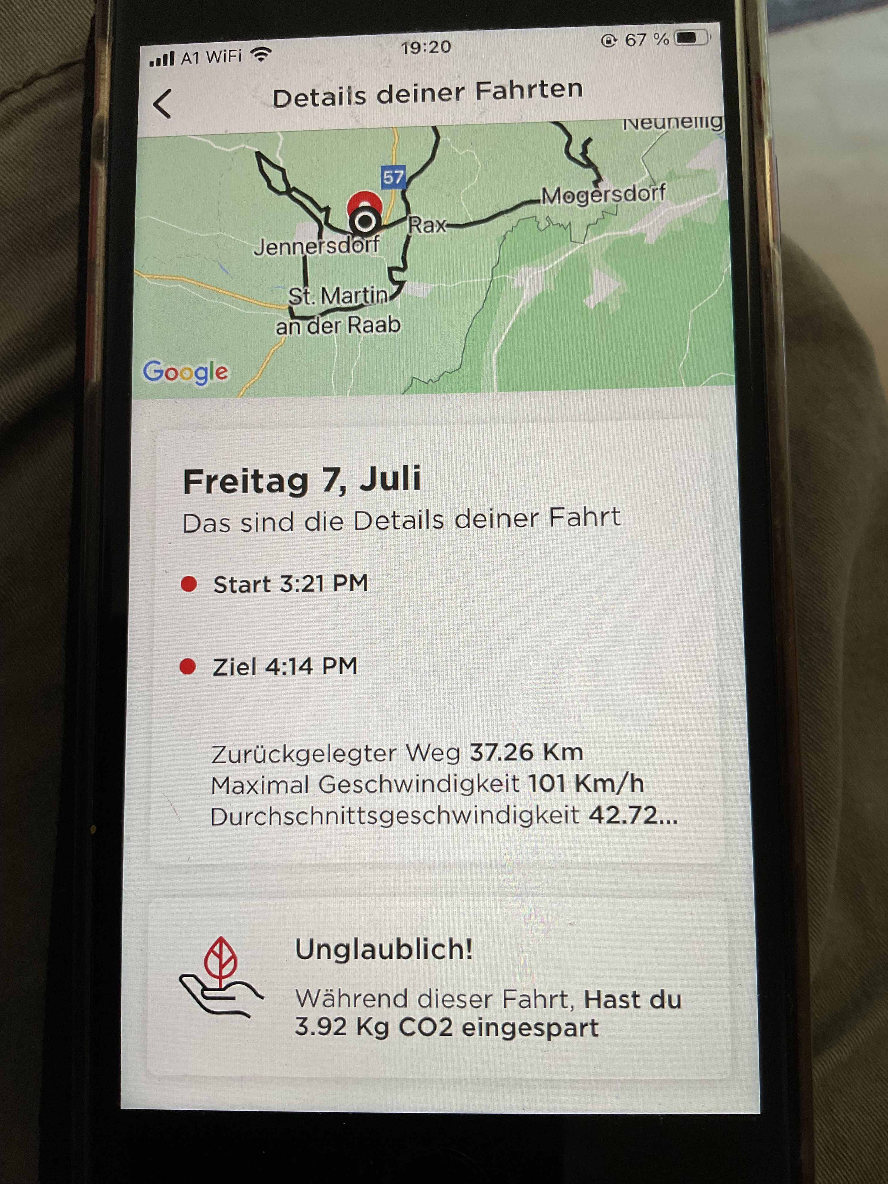

Hi!
Wer sagt’s!
Heute gefahren!
Nicht bergab!
Der Roller geht auch ohne Tuning nicht schlecht!
Hab auch keine Temperatur Probleme!
GPS Messung laut App! Lg an die Tuner!

Was heisst GPS Messung laut App?
Die 101 in der Auflistung sind echte 88 wie bei allen anderen auch.
Da werden einfach die Schummeltachohwerte für die Geschwindigkeit übernommen;)

Nach Modifizierung der Drehzahl auf 980 rpm im Sportmodus erreiche ich echte 100 km/h. Bei abnehmender Batterieleistung wird es natürlich auch etwas langsamer
. Trotzdem sollten die 100 km/h nur kurz gefahren werden

Meiner läuft laut Tacho 102. Auf 99% der Landstrassen fahren die PKW vor mir in Zeitlupe vor mir weg.
Ein Vergleich mit meinem eigenem PKW Tacho ergibt bis auf 1kmh das gleiche
also von deinen 88 bin ICH verdammt weit weg.
95+ kommt da eher hin.
Nicht immer alles direkt pauschalisieren und schlecht reden. Auch wenn das den meisten Forennutzern ihr liebstes ist
Schönen Sonntag

Re: Höchstgeschwindigkeit und Profil-Einstellungen mit Sevcon Controller
Einspruch. Der Silence-Tacho- und km-Fehler von bis zu 12% ist unabhängig von Baujahr und Controller präsent und muss nicht schöngeredet werden. Und die genannten Beispiele sind nicht unbedingt ein Garant für Genauigkeit: im Berliner Britzer Tunnel fährt inzwischen kaum einer aus Angst vor den Blitzern schneller als 70-72, und auf dem Silence-Tacho scheint da die Welt mit 80 auch in Ordnung.
Nur Vergleiche mit einem GPS am gleichen Fahrzeug zählen für mich. Und nun kommt bitte nicht mit irgendwelchen Messfehlern von GPS
Autotachos sind n.m.E. nur in moderneren Fahrzeugem einigermaßen genau.

Sorry, selten so einen wenig fundierten Post hier gelesen.ThorstenW hat geschrieben: ↑So 9. Jul 2023, 15:24Meiner läuft laut Tacho 102. Auf 99% der Landstrassen fahren die PKW vor mir in Zeitlupe vor mir weg.
Schönen Sonntag
Die Vmax aller Silence ist prinzipbedingt 88. Da gibt es keine Bauteiltoleranzen oder so. Alles Software etc und die steuert die Abregelung. Power wäre für etwas mehr da, aber dann verglüht das Teil halt schneller.
Es gibt aber nicht wie bei Benzinern gut und schlecht gehende Exemplare etc.
Und wenn Du tatsächlich kein Handy mit GPS haben solltest, dann fahr einfach mal auf einer leeren Landstraße Vollgas und Du wirst sehen, dass Du für 3 km (km-Marker am Strassenrand) etwas mehr als 120 Sekunden brauchen wirst, bei echten Tempo 90 wären es genau 2 Minuten.
Oder hast Du auch keine Uhr mit Sekundenzeiger?
Dein Silence-Display wird Dir übrigens für die 3 echten km 3,36 km anzeigen;)
Dir auch nen schönen Restsonntag...
