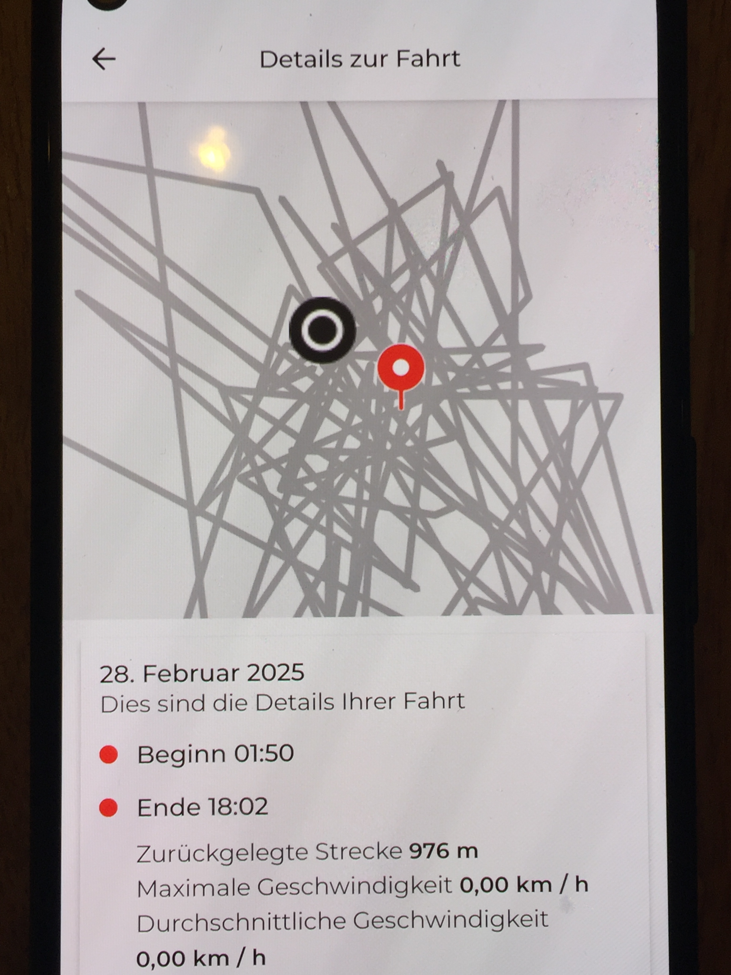

Er hat es schon wieder getan:
Diesmal ist der die ganze Zeit durchgehend geschlafwandelt während er (Flip heisst er) geladen hat. Langsam mache ich mir Sorgen. Das kann doch nicht gesund sein?
Abgesehen davon nerven die Einträge im Log.
