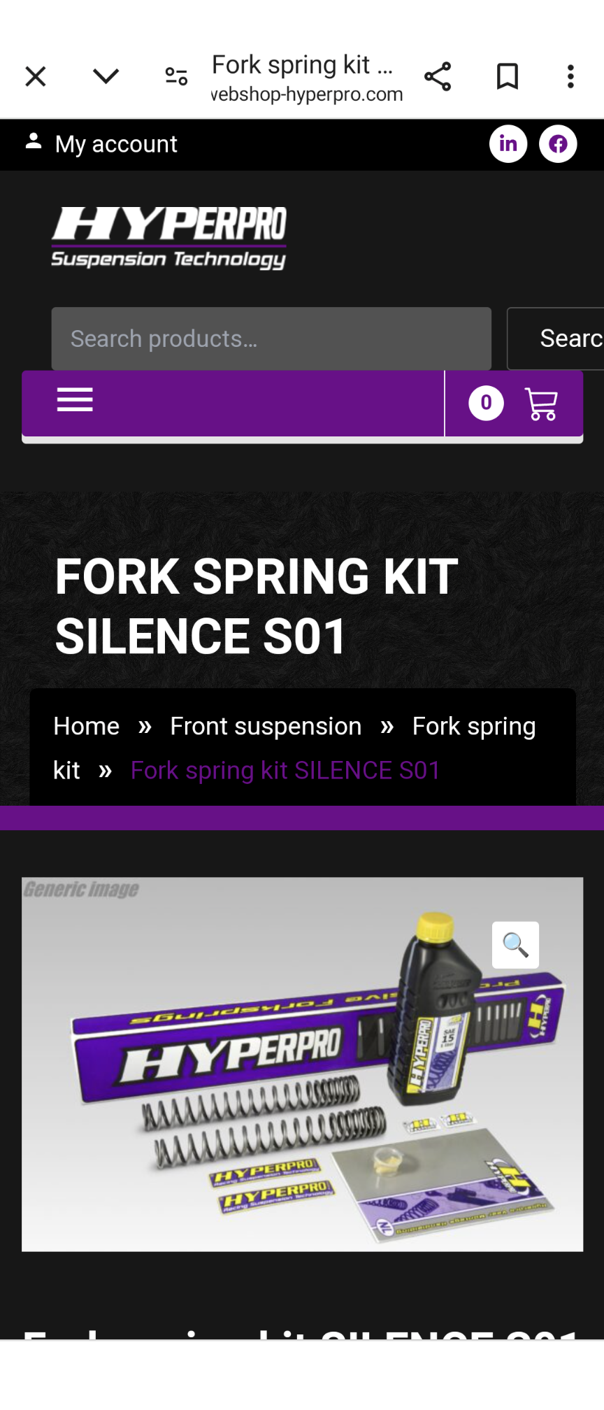

Hat jemand diesen Federkit von HyperPro ausprobiert?
Oder kann sagen, ob die Federn erkennbar anders aussehen als die offenbar ebenfalls progressiven Originale?
Zuletzt geändert von Robertelchen am So 18. Aug 2024, 09:22, insgesamt 1-mal geändert.
RaJuBo
Beiträge: 56
Registriert: Do 4. Mär 2021, 17:02
Roller: Seat Mo´
PLZ: 44803
Re: Zu harte Stoßdämpfer beim Seat MO 125 / Silence S01
Beitrag von RaJuBo »
In der Beschreibung steht, dass sie straffer als die Serienfedern sein sollen. Aua. :roll:
Teurer als die Andreani.
Eine Freigabe konnte ich in der downloadbaren ABE-Liste nicht finden.
Und nein, hat hier noch keiner getestet, zumindest ist mir nicht bekannt.

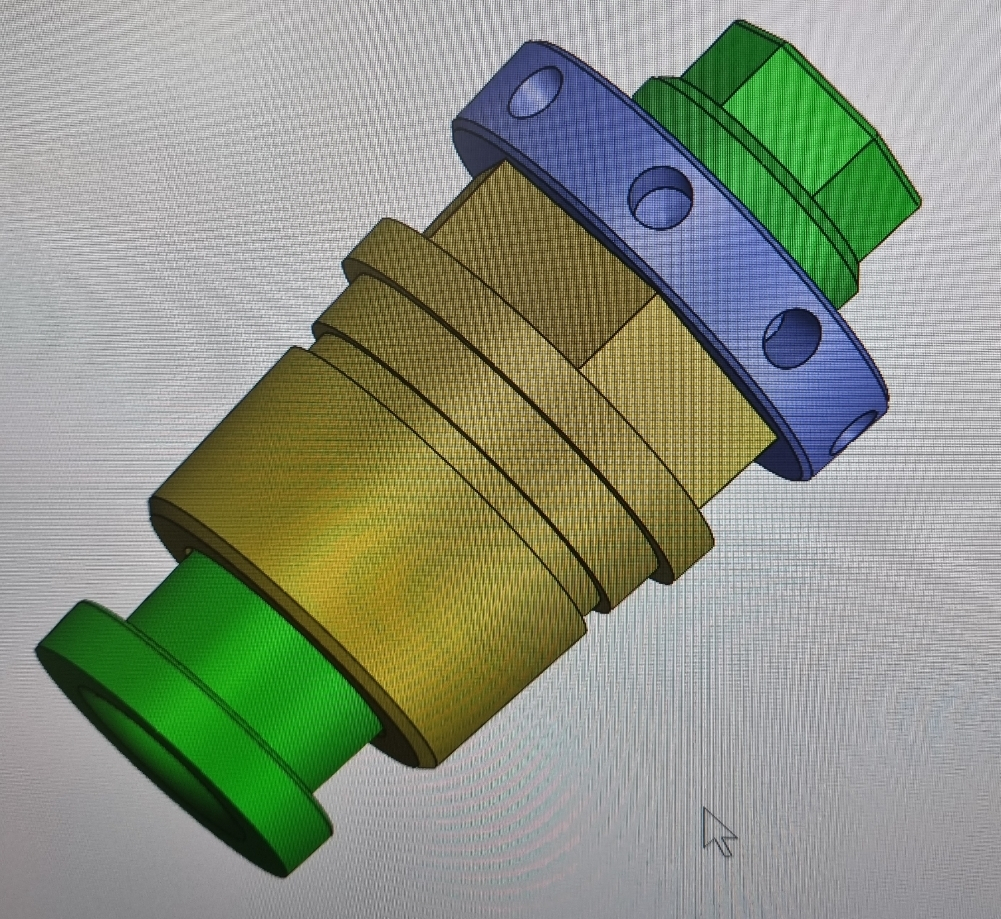

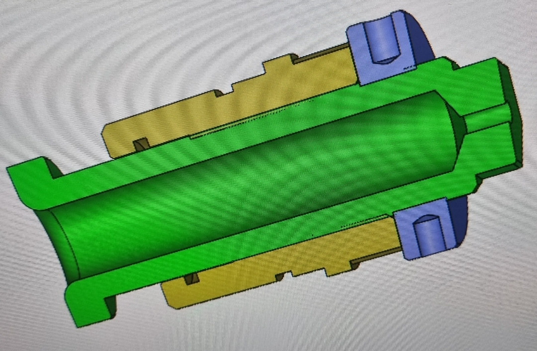

Ich habe da noch eine Idee, wie man die Gabel vorne einstellbar machen kann.
Das kann ich aber erst auslegen, wenn ich die Gabel zerlegt habe und im Detail messen kann.
Die Idee ist, den Deckel der Federgabel oben zu ersetzen. Dort würde ich gerne eine Verstellung einbringen, mit der die Vorspannung der Feder eingestellt werden kann, um sie zumindest an das Fahrergewicht anpassen zu können.
Gleichzeitig soll eine Entlüftung mit rein, sofern das alles in den Bewegungsraum der Gabel passt.
Da ich die Federrate bzw. die Kennlinie der Feder nicht kenne, ist es schwierig, die Mindestverstellung auszulegen.
Wird wohl ein Winterprojekt.
Grüße Powerflip
