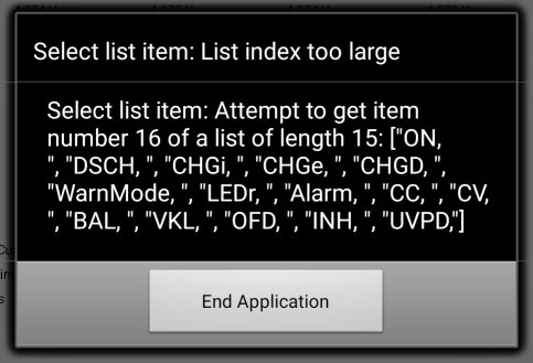

Möglicherweise haben die Spanier meinem Akku eine neue Firmware verpasst, die jetzt neue Daten liefert im BMSCUTUM status (0x184).* Ich habe die Liste "BMSCutum" um ein "unknown" erweitert und bekomme jetzt "ON,DSCH,VKL,unknown" in der Anzeige.
Die erste BT-App verwendet $PWON,1 / $PBAT,0 zum Ein/Ausschalten des Rollers, die zweite $PWON,4 / $PWON,0. Beides wirft bei mir Fehler.
Um Erhellung wird gebeten
Ich habe die Befehle für mich jetzt erst einmal geändert und habe wieder gute Funktionalität.
*Ergänzung nach Analyse:
Ich habe die CAN-abfragende Zellspannungs-App erst nach der Rückkehr des Akkus erstmals mit meinem benutzt, zuvor nur mit dem viel älteren Leihakku. In meinen Logs finde ich unter 0x184 immer für die BMSCutum-Bitmaske mindestens "03 80", Bit 16 (das von mir angestückte "unknown") ist also bei mir immer aktiv gewesen.
Der Screenshot in der berühmten Diplomarbeit listet auch nur 15 Bezeichnungen auf (ON,DSCH,...UVPD). Falls jemand Zugriff auf die Silence-Software hat, wäre es hilfreich, in den Batterieeinstellungen -> Flags nach dem Namen eines 16. Flags zu suchen...
Die Fehlermeldung poppt einige Male auf und dann beendet sich die App.

In der zweiten App sind noch mindestens 2 Fehler.
1. Bei der Berechnung der Akkutemperatur wird nicht berücksichtigt, dass die Hexbytes hier signed integer sind, bei Temperaturen < 0°C liefert die App falsche Werte.
2. In der Warning- oder der Errorliste fehlt ein Parameter, ich weiß aber nicht mehr welcher das ist, da ich das bei mir schon korrigiert habe. Man kann das aber über einen Abgleich der Listen der App mit denen in der Bachelorarbeit herausfinden.

$PWON,1 / $PBAT,0 wird in den älteren Silence Apps verwendet. $PWON,4 / $PWON,0 in den Neueren. Beides sind aber Befehle, die nur das ASTRA Modul versteht und sind unabhängig von der BMS Version. Mit den Befehlen wird anscheinend einer der Ausgänge des Moduls geschaltet. Beim AT240 kann der Roller auch mit $SDIG,5,1 und $SDIG,5,0 ein- und ausgeschaltet werden. Ob das bei den AT40x Modulen auch funktioniert, weiß ich nicht.
Screenshot von der gesamten Software, insbesondere von den Konfigurationsseiten wären sehr hilfreich. Damit könnten den Hexbytes, die man beim Auslesen der Konfiguration von BMS und ECU erhält, Konfigurationsparameter zugeordnet werden. Die Parameter könnte man dann auch selbst einstellen, in dem man über den CAN-Bus neue Werte an BMs oder ECU sendet. Unter Umständen könnte man das sogar über ein App machen. Das Astra Modul kennt neben dem $RCAN Kommando, das zum Lesen des CAN-Bus Daten dient, auch ein $SCAN. Mit dem sollte man auf den CAN-Bus schreiben können. Leider habe ich bis jetzt noch nicht die Syntax des Kommandos herausgefunden, das Schreiben hat daher noch nicht geklappt.Pfriemler hat geschrieben: ↑Sa 2. Mär 2024, 14:57Der Screenshot in der berühmten Diplomarbeit listet auch nur 15 Bezeichnungen auf (ON,DSCH,...UVPD). Falls jemand Zugriff auf die Silence-Software hat, wäre es hilfreich, in den Batterieeinstellungen -> Flags nach dem Namen eines 16. Flags zu suchen...
