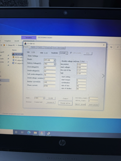

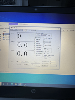

Re: Silence S01 L1E / Seat Mo 50 entdrosseln
Der Roller zeigte beim ersten anschließen und lesen der Daten bereits auf Seite 1 in der gesamten rechten Spalte 0 als wert an als ich die Werte dann wieder auf Standard Werte die ich im Internet gefunden habe zurückgesetzt habe lief er zweimal gut wo ich auch auf der Landstraße anstandslos auf 90 gekommen bin. Als ich die Werte dann auf polizeilich etwas akzeptablere Werte anpassen wollte fing das Spielchen mit dem nicht funktionierenden gas wieder von vorne an. Nur das nach an und aus schalten oder Nutzung des seitenständers der Roller nicht mehr ging. Als ich darauf das Kabel erneut angeschlossen sind nach 2-3 mal Daten neu eintippen die richtigen Werte in der Anzeige gewesen aber er läuft nimmt gar nicht mehr Gas. Das Display und alle anderen Funktionen am Roller selbst sind wie als wäre nichts kaputt nur wenn man den Park Modus auszuschalten oder zumindest das Display anzeigt man hätte es getan passiert beim drehen des Gasgriffes einfach nichts. Nur einmal gab es auf dem Display die Fehlermeldung 0x5IC2. Und der Display tab in der Software zeigt irgendwie auch nur 0en an was mir auch etwas seltsam vorkommt
Die Bilder sind zu unscharf für eine Kontrolle. Aber das macht ja nichts, Du kennst ja die richtigen Werte auch so.
Bei Dir scheint es bei der Übertragung der Konfiguration Probleme zu geben, das ist neu und soweit ich gelesen habe bisher nicht vorgekommen. Die Kommunikation mit dem Controller muss immer fehlerfrei funktionieren, insbesondere darf es keine Probleme mit dem Rest des Rollers geben (seltsame Anzeigen im Display, Motorkontrollleuchte etc an).
Kontrolliere ggf. ob die Verbindungen vom VOTOL-Stick zum CAN wirklich sicher sind, keine Wackelkontakte, nicht zu lang! maximal 1 Meter empfehle ich immer.
Bei der Erstellung der neuen Konfiguration achte auch penibel darauf, dass alle Settings auf der Registerkarte "Port Settings" korrekt sind!
Du kannst gern eine Einstellungsdatei hier anhängen und ich schaue auch mal drüber ob alles plausibel aussieht.
Die rollerspezifischen (und damit bei jedem Fahrzeug möglicherweise anderen) Werte befinden sich auf
Wenn Du eine Einstellung gesichert (!) und anschließend übertragen hast, beende das PC-Programm, starte es neu und lese die Konfiguration aus dem Roller zurück und speichere sie erneut, vergleiche sie mit einem Hilfsprogramm auf Übereinstimmung (es kann ein paar vereinzelt andere Bytes geben) bzw. schaue ob alle Einstellungen "angekommen" sind, bevor Du mit den neuen Einstellungen auch nur einen Meter fährst!
