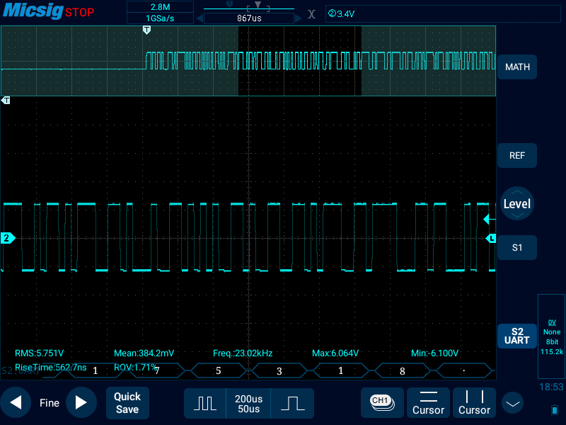

Bevor Ihr eure Warenkörbe befüllt, würde ich gern noch (heute abend) etwas klarstellen (duch Messung):
Gerolds Adapter und die meisten der verlinkten sind USB-seriell-Wandler auf eine 3,3- oder 5-V-Spannungeben (im weitesten Sinne auch mit TTL bezeichnet). Das Astramodul bedient aber die "echte" Pegelnorm mit bis zu +/-25V im Empfang und +/-13V auf der Sendeleitung (zumindest so ist das Astra spezifiziert). Die Kommunikation kann funktionieren, muss aber nicht. Was ich meine sind Dinger in der Art wie
https://smile.amazon.de/DIGITUS-70156-T ... B0030IT780
die auch einen entsprechenden Pegelwandler beinhalten. Genau so einen plane ich heute abend zum Test zu nutzen und dabei die Pegel zu oszillografieren.

Yep, wie erwartet: Die Pegel am RS-232 des Silence liegen bei -6V (Ruhepegel) und +6V, symmetrisch zu 0V.
Abgegriffen mit dem nackten Tastkopf direkt an der OBD-Buchse. Und der oben verlinkte "Digitus" arbeitet einwandfrei, ebenso wie mein etwas rundlicherer FTDI-Adapter. Diese Dinger habe ich sowieso hier, um mit älteren Geräten mit RS-232-Schnittstelle überhaupt noch kommunizieren zu können.
Achtet noch auf "FT" - die Variante mit FTDI-Chipsatz kostet aktuell 14 Euro, der mit dem PL2303-Chipsatz ist 5 Euro billiger, aber ich habe öfter schlechte Erfahrungen damit gemacht, ich empfehle ausdrücklich die FTDI.
Bei der Gelegenheit gleich mal kontrolliert: noch immer "$STIM 10,0", d.h. alle 10 Minuten wäre ein Report abzusetzen...
