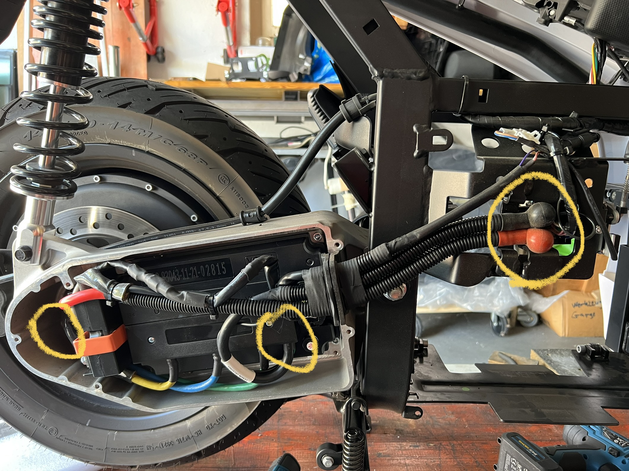

Habe dort Minus abgegriffen wo der eingebaute DC Wandler das auch herholt / selbes Kabel. Ich weiss dass der Roller keine (klassische) Karosseriemasse hat.
Wollte nur anmerken dass man die "Hochvoltleitung" nur regulär direkt am Akku-Übergabepunkt oder (+) direkt am Motor und (-) ganz rechts am Votol abgreifen könnte. Siehe gelbe Kreise.
