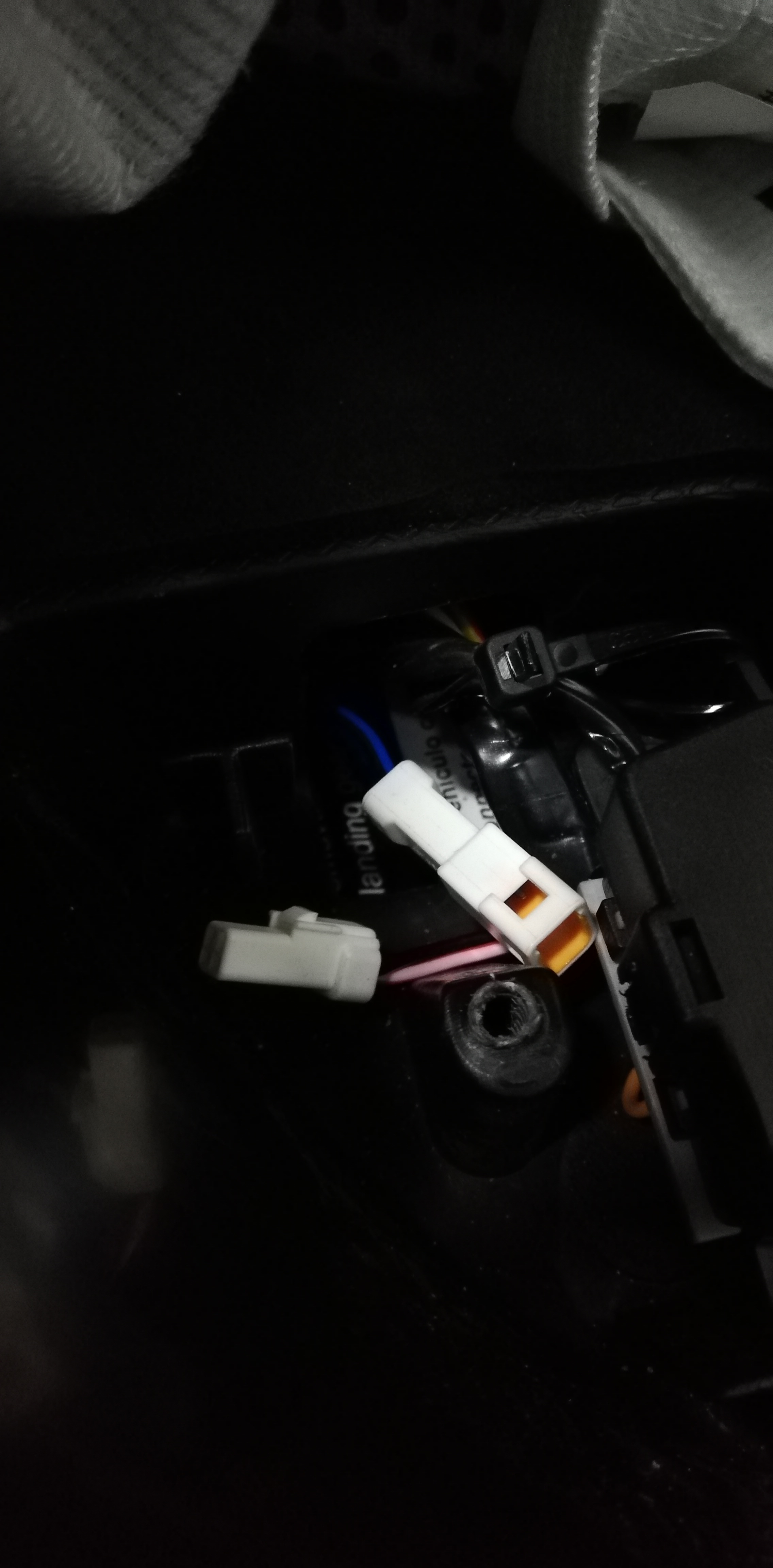

Hallo, ich habe die OBDLink SX-Schnittstelle ausprobiert und kann einige Informationen über den CAN-Bus lesen.
Ich kann keine Verbindung über die Votol-Software herstellen.
Dann habe ich einen USB2RS485-Adapter ausprobiert, der an die CANH- und CANL-Signale angeschlossen ist, konnte aber keine Verbindung herstellen.
Ich werde auch andere Tests durchführen, um zu verstehen, welche Geschwindigkeit eingestellt werden muss.
Aber ich habe noch einen anderen Zweifel: Was sind die beiden 2-poligen Stecker, die im OBD2-Fach getrennt sind?
