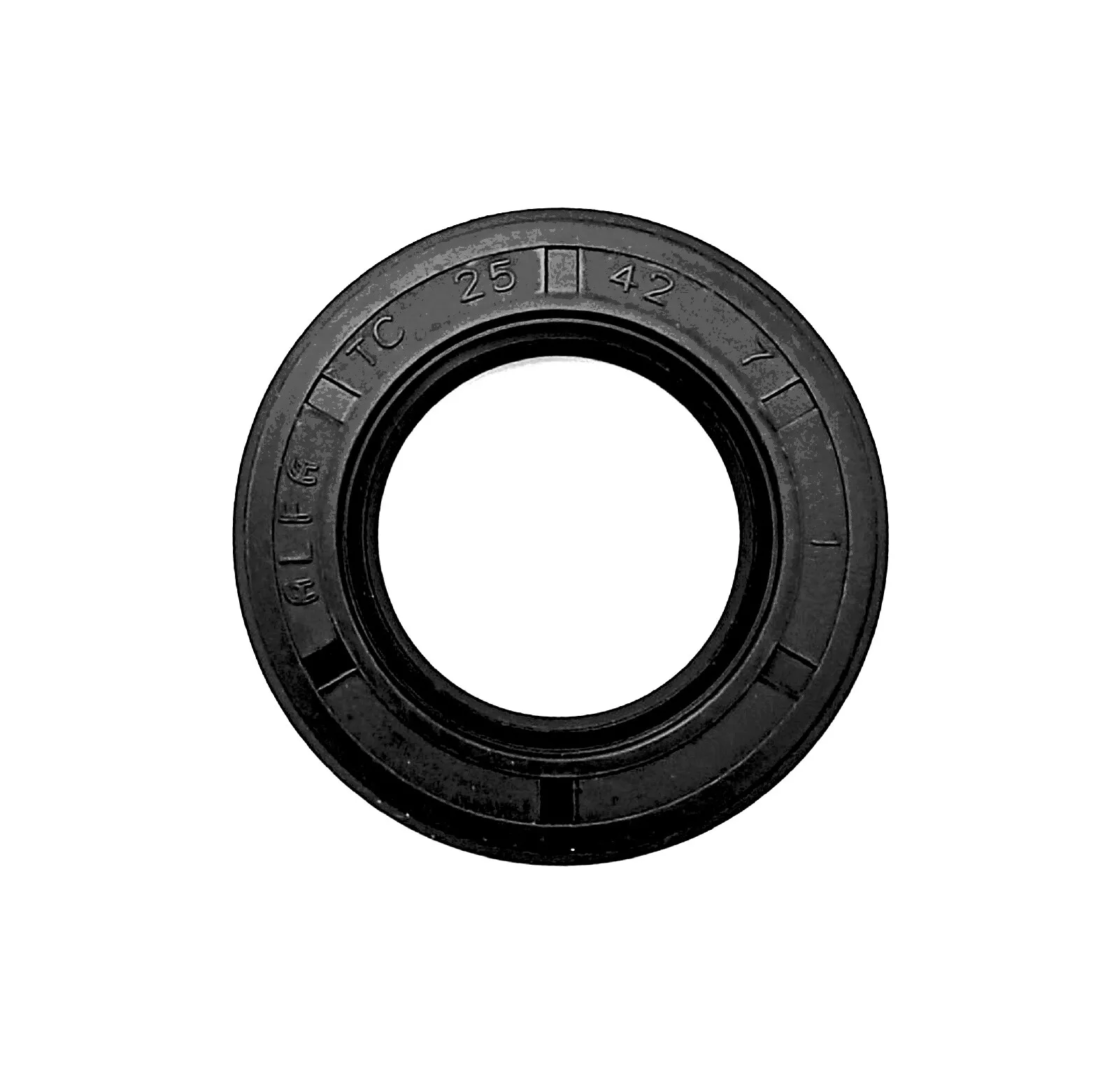

https://www-urban--ecomobility-com.tran ... r_pto=wapp
die Maße sind also 25x42x7
und noch ein paar Tips zum Thema Gabelsimmerringe. Man kann sie pflegen und man kann sie säubern. Zum Geschmeidighalten der Gummilippen verwende ich Silikonspray, eine Zündkerzenleere 0,10 kann man zwischen Standrohr und Dichtlippe reinschieben und mit leichten Vertikalbewegungen rundherum den Dreck rausholen. Der Chrom des Standrohres ist für Chrompolitur dankbar, so kann man selbst kleine Flugrostpickel glätten. Gabel dabei entlasten.

besten dank :) aber 16,75.- + evtl. versand ist WUCHER :!: :lol:
hier für 2,55.- + kostenloser versand: www.ebay.de/itm/185767311333
oder hier für 2,59, versand kostenlos: www.ebay.de/itm/324380299393

du weißt aber schon, daß Gabeldichtring und Lagerdichtung zwei paar Stiefel sind. Letzterer schützt drehende Lager gegen Wasser von außen. sorry gin auch drauf reingefallen, der Simmerring ist für die Vorderachswelle.

sind beide simmerringe.... keine dichtungen.
im prinzip egal, ist ja keine belastung und auch kein druck drauf.

hier gibts die richtigen: https://emobilexperte.de/52153-00-Simme ... Teil-Nr9-A
aber leider ohne Maße. Gabelsimmerringe und Wellendichtringe sind sehr unterscheidlich aufgebaut.

na dann mach deine erfahrungen selber: nochmal, die maße sind für den Wellendichtring am Vorderlager und ein Gabelsimmerring baut viel höher als ein wellendichtring.
