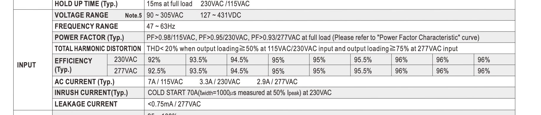

Die Meanwell HLG sind voll vergoßen, mit ordentlichem Wirkungsgrad und schalten bei Überhitzung selbstständig ab, es sind an sich recht langlebige CC/CV Netzteile.
Es sind aber keine speziellen Ladegeräte.
Was Ihnen definitiv fehlt ist ein Softstart und ein Diode gegen rückwärtiges Laden der Elkos aus dem Akku.
Beim einschalten nehmen sich ab und an bis zu 60A aus dem Netz, das rückseituge Laden der Elkos durch den Akku wird beim Silence wohl durch ein Relais verhindert.
Wenn dieses nicht mehr zuschaltet, dann sollte sich wie weiter oben schon beschrieben ein sehr geringer Verbrauch einstellen. Wenn das Netzteil defekt ist dürfte keine Energie aus dem Netz aufgenommen werden.

Immerhin stehen die bei Meanwell dazu und haben das in den Specs genau so angegeben.
Nur damit nicht wieder irgendwelches Bashing los geht:
Die Werte als solches muss man in Prinzip innerhalb einer Klasse von Netzteilen vergleichen.
Als Lader in einem Roller ist das Ding voll OK.

Yup. Und nicht nur das. Das ist ein B-Typ (...BOL, btw, für was steht eigentlich das "OL"?). D.h. stufenlos von extern regelbar. Und das passiert im Akku auch. Die Ladung beginnt ja bekanntlich mit ganz sachter Leistung, und es dauert mehrere 10s, bis die Leistung voll da ist.Pfriemler hat geschrieben: ↑Di 26. Mär 2024, 19:22Im übrigen wäre es jetzt sehr hilfreich zu wissen, welche Leistungsaufnahme das Meanwell bzw. das Akkupack primär jetzt noch hätte. Der Lader wird, wenn er Spannung liefert, vom BMS aktiv zugeschaltet (sekundärseitig per Relais) und ist damit sonst vom BMS abgetrennt.
Deshalb wäre eine genauere Beschreibung, wie der Defekt erkannt wurde, schon hilfreich. Nur weil der Akku nicht lädt, muss nicht das Ladegerät kaputt sein.
Wenn der Akku unter 0°C hat (bzw. der Temperaturfühler das vorgibt), wird auch nicht geladen. Ebenso gibt es Berichte über Lade-Ausfälle, wo es (nach bestem Wissen) nicht das Netzteil war: viewtopic.php?f=128&t=36939
