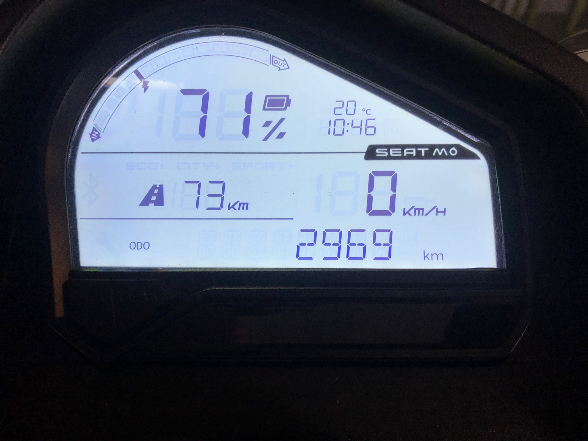

Das Problem mit der Batterie ist schon wieder da, sie lädt nicht mehr, die Anzeige steht bei 71%, auch nach 24 Stunden Ladung kein Fortschritt.
Mein Roller hat erst 2.969 km auf dem Tacho, steht immer bei 20 Grad in meinem (ebenerdigen) Büro, hat bisher alle vorgeschriebenen Wartungen in der Seat-Werkstatt absolviert, und ich lade ihn vorschriftsmäßig einmal im Monat für 24 Stunden, damit auch ja nicht die Garantie erlischt.
Die Werkstatt hat mir erst für den 5. Februar einen Termin angeboten, dann sehen wir weiter... :oops:
Grüße, Ludwig

Ich würde das positive aus der Sache ziehen:
Seat hat jetzt 2 erfolglose Reparaturversuche gehabt, d.h. Du hast jetzt nach geltendem Recht (zumindest in D, aber ich gehe davon aus, das ist in Italien auch so) Anspruch auf Rücktritt oder Ersatzlieferung. Damit würde ich den Händler ohne jedes weitere Zaudern oder Abweichen konfrontieren.
Du bist nach meiner Erinnerung der einzige, der bisher hier von dieser Art Fehler berichtet hat. Außer dem einen, weiter oben verlinkten Fall, wo dann aber etwas warten geholfen hat. D.h. der Fehler ist rel. selten, und Du hast gute Chancen, dass ein neuer Roller (oder zumindest ein neuer Akku) dann funktioniert. Anscheinend kann ja auch Seat/Silence mit dem Fehler nicht umgehen, weil sie ihn nicht dauerhaft reparieren können. D.h. die beseitigen evtl. jeweils nur die unmittelbare Ursache, aber auslösend ist eigentlich ein anderes Problem, das die noch nicht erkannt haben.
Interessant wäre es natürlich schon, was da technisch los ist. Vermutlich gibt es da keine Aussage dazu, oder? Ich hatte schon mal gefragt: rekuperiert der Roller denn noch? Denn das würde bedeuten, dass der Akku vom BMS her zumindest zur Ladung freigegeben ist.
Patrick

Und zu deiner Frage wegen Rekuperation: Nein, der Roller rekurriert nicht, das hatte ich letztes Mal schon getestet, aber da passiert nichts. Wenn ich damit weiter fahre, sinkt lediglich der Akkustand immer weiter, aber er lässt sich nicht mehr laden.
Grüße, Ludwig
