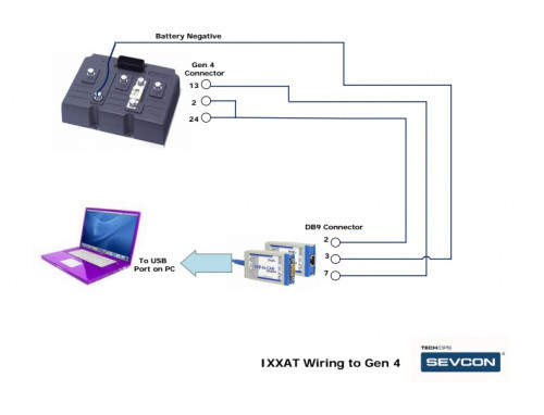

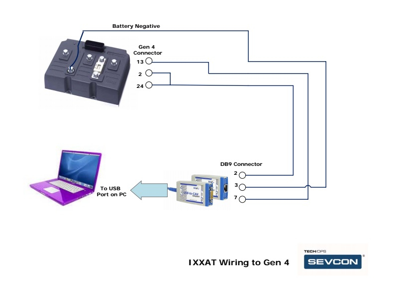

- Beiträge: 6502
Re: Höchstgeschwindigkeit und Profil-Einstellungen
https://www.thunderstruck-ev.com/sevcon ... g-kit.html Mit 850USD bist du dabei. Es funktioniert nur das originale Ixxat Interface (einzeln) 300USD. https://electricmotorcycleforum.com/boa ... pic=5083.0
